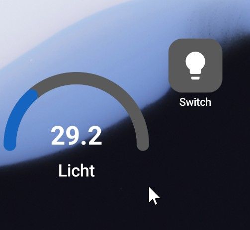

        In 2.2.0 habe ich widgets implementiert.
        Den Zustand wird in 3 Methoden upgedated:
        • Zyklisch, aber mit dem Intervall 15 Minuten mindestens;
        • Nach Tippen am Widget
        • Über iot Messages.

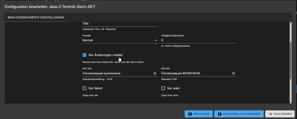

        ioBroker.iot 6.1.0 hat jetzt die Möglichkeit direkt den Zustand an App senden:
        Allerdings, das ist für seltene Ereignisse gedacht, z.b. Temperatur update jeder Stunde, oder Alarmanlage. Nicht die Werte die jede Minute sich updaten.
        Batteriezustand wird jetzt auch im Hintergrund upgedatet.
