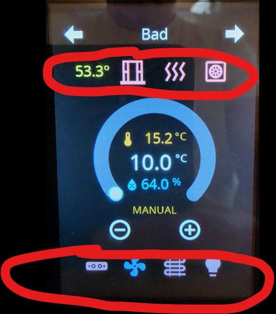

  • MichaelFM MichaelF
    @TT-Tom sagte:
    @MichaelF sagte:
    Ein Button wo ein Popup aufgeht für die Lautstärke.
    so sieht es bei mir aus in der Test-Umgebung
    const bad: ScriptConfig.PageThermo2 = {
            type: 'cardThermo2',
            uniqueName: 'thermo1',
            heading: 'Bad',
            next: 'heizkreise',
            thermoItems: [
                    minValue: 10,
                    maxValue: 30,
                    stepValue: 0.5,
            items:[
                { id: 'alias.0.Volume'},
    Einfacher Klick setzt Mute, Longclick öffnet popup
    Sei dem ich das habe:
    { id: 'alias.0.NSPanel.AlexaBadLautstärke'},
    geht die Seite auf aber leider kein Slider.
    Ist das vielleicht der falsche datenpunkt von Alexa ?

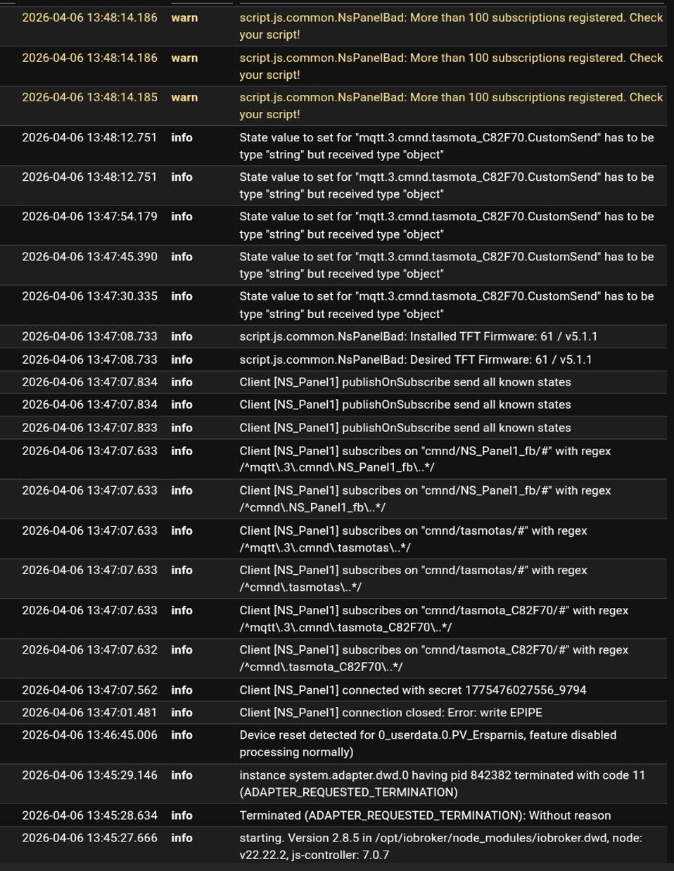

                            Ein kleines Problem hab ich glaube ich noch, grade hat sich der Javadapter mit:
                            javascript.0
                            2026-04-06 11:19:40.044	warn	script.js.common.NsPanelWz: More than 75900 subscriptions registered. Check your script!
                            javascript.0
                            javascript.0
                            2026-04-06 11:19:40.043	warn	script.js.common.NsPanelWz: More than 75900 subscriptions registered. Check your script!
                            javascript.0
                            2026-04-06 11:19:40.035	warn	script.js.common.NsPanelWz: More than 75800 subscriptions registered. Check your script!
                            javascript.0
                            javascript.0
                            2026-04-06 11:19:40.034	warn	script.js.common.NsPanelWz: More than 75800 subscriptions registered. Check your script!
                            javascript.0
                            2026-04-06 11:19:40.026	warn	script.js.common.NsPanelWz: More than 75700 subscriptions registered. Check your script!
                            javascript.0
                            javascript.0
                            2026-04-06 11:19:40.025	warn	script.js.common.NsPanelWz: More than 75700 subscriptions registered. Check your script!
                            javascript.0
                            2026-04-06 11:19:40.016	warn	script.js.common.NsPanelWz: More than 75600 subscriptions registered. Check your script!
                            javascript.0
                            javascript.0
                            2026-04-06 11:19:40.015	warn	script.js.common.NsPanelWz: More than 75600 subscriptions registered. Check your script!
                            javascript.0
                            2026-04-06 11:19:40.005	warn	script.js.common.NsPanelWz: More than 75500 subscriptions registered. Check your script!
                            verabschiedet.

                              Ich habe es glaube ich grade gefunden, leider nur als Bild:
                              Es passiert wenn ich ein Knopf auf meinem Heizungspanel drücke.
                              javascript.0
                              2026-04-06 14:03:03.500	info	State value to set for "mqtt.3.cmnd.tasmota_A4ED44.CustomSend" has to be type "string" but received type "object"
                              javascript.0
                              2026-04-06 14:03:01.398	warn	script.js.common.NsPanelWz: More than 100 subscriptions registered. Check your script!
                              javascript.0
                              javascript.0
                              2026-04-06 14:03:01.397	warn	script.js.common.NsPanelWz: More than 100 subscriptions registered. Check your script!
                              javascript.0
                              2026-04-06 14:02:57.739	info	State value to set for "mqtt.3.cmnd.tasmota_A4ED44.CustomSend" has to be type "string" but received type "object"
                              T 1 Antwort Letzte Antwort

                                    Wenn ich einen von diesen Knöpfen drücke:
                                    Führt er den "Knopf" aus, und danach kommt im Log :
                                    javascript.0
                                    Hier der Log aus der Tasmota Konsole, ich kann damit leider nicht so viel anfangen:

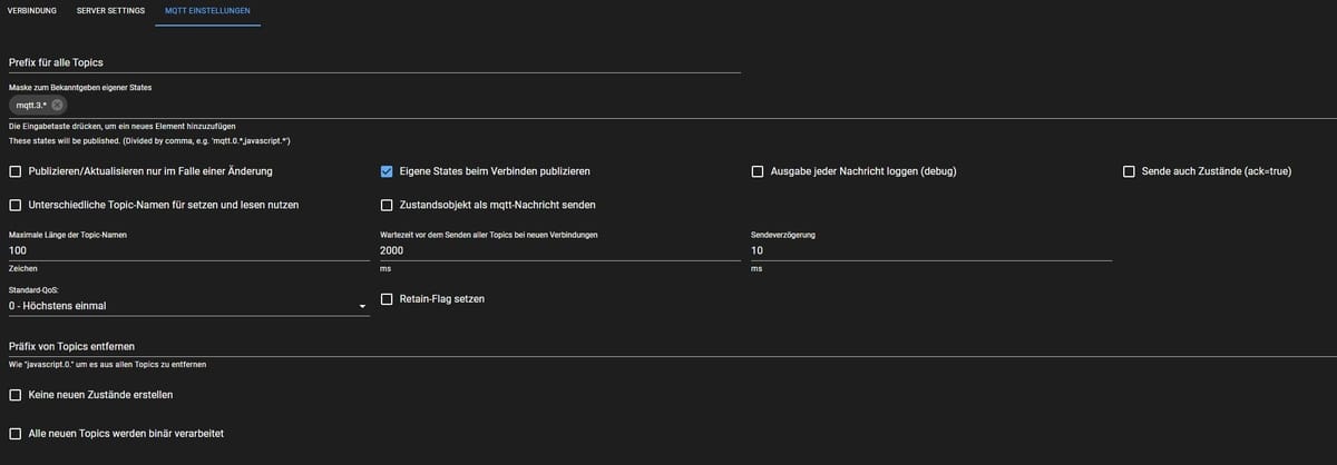

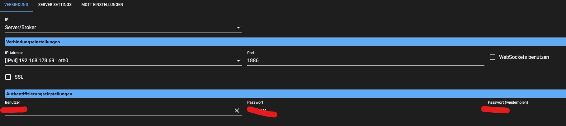

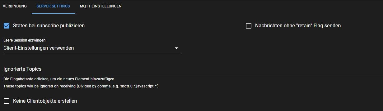

                                    @MichaelF sagte:
                                    der Datenpunkt steht auf String, wie bei mir. Ich bekomme aber eine solche Meldung nicht. Eventuell ist beim Script kopieren etwas schief gelaufen.
                                    nimm mal ein komplettes leeres Script und passe nur Punkt 1 (tasmota) und 2 (userPfad) an und starte dieses einmal.
                                    @MichaelF sagte:
                                    ich vermute mal eine falsche Einstellung in deiner MQTT Instanz. es werden 3 Topics abonniert und gepublisht
                                    Gruß Tom

                                          Ich habe dies bei drei Panels, alle mit der Bad Heizung. Alle anderen Knöpfe auf anderen Seiten gehen ohne diese Meldung. Kann das wirklich am kopieren des Scrips liegen?
                                          Hier die Einstellungen meiner Java Instanz:
                                          Und hier die Seiten Config von einem Panel:

                                          Hab den Java Adapter grade mal auf "alles" im Log gestellt:
                                          2026-04-06 17:46:14.605  - info: javascript.0 (10433) State value to set for "mqtt.3.cmnd.tasmota_A4ED44.CustomSend" has to be type "string" but received type "object"
                                          2026-04-06 17:46:14.608  - silly: javascript.0 (10433) States user redis pmessage */mqtt.3.cmnd.tasmota_A4ED44.CustomSend:{"val":{"ack":false},"ack":false,"ts":1775490374603,"q":0,"c":"script.js.common.NsPanelWz","from":"system.adapter.javascript.0","user":"system.user.admin","lc":1775490374603}
                                          2026-04-06 17:46:14.590  - silly: javascript.0 (10433) States user redis pmessage */0_userdata.0.NSPanel.2.Event.Button.Action:{"val":"button","ack":true,"ts":1775490374585,"q":0,"c":"script.js.common.NsPanelWz","from":"system.adapter.javascript.0","user":"system.user.admin","lc":1775490374585}
                                          2026-04-06 17:46:14.591  - silly: javascript.0 (10433) States user redis pmessage */0_userdata.0.NSPanel.2.Event.Button.Value:{"val":"","ack":true,"ts":1775490374585,"q":0,"c":"script.js.common.NsPanelWz","from":"system.adapter.javascript.0","user":"system.user.admin","lc":1775490369889}
                                          2026-04-06 17:46:14.593  - silly: javascript.0 (10433) States user redis pmessage */0_userdata.0.NSPanel.2.Event.Button.Id:{"val":"alias.0.NSPanel.Heizung","ack":true,"ts":1775490374585,"q":0,"c":"script.js.common.NsPanelWz","from":"system.adapter.javascript.0","user":"system.user.admin","lc":1775490374585}
                                          2026-04-06 17:46:13.738  - silly: javascript.0 (10433) States user redis pmessage */mqtt.3.stat.tasmota_A4ED44.LOGGING:{"val":"17:46:12.494 MQT: stat/tasmota_A4ED44/RESULT = {\"CustomSend\":\"Done\"}","ack":true,"ts":1775490373701,"q":0,"from":"system.adapter.mqtt.3","user":"system.user.admin","lc":1775490373701}
                                          2026-04-06 17:46:13.740  - silly: javascript.0 (10433) States user redis pmessage */mqtt.3.stat.tasmota_A4ED44.LOGGING:{"val":"17:46:12.550 MQT: stat/tasmota_A4ED44/RESULT = {\"CustomSend\":\"Done\"}","ack":true,"ts":1775490373701,"q":0,"from":"system.adapter.mqtt.3","user":"system.user.admin","lc":1775490373701}
                                          2026-04-06 17:46:13.742  - silly: javascript.0 (10433) States user redis pmessage */mqtt.3.stat.tasmota_A4ED44.LOGGING:{"val":"17:46:12.862 MQT: stat/tasmota_A4ED44/RESULT = {\"CustomSend\":\"Done\"}","ack":true,"ts":1775490373701,"q":0,"from":"system.adapter.mqtt.3","user":"system.user.admin","lc":1775490373701}
                                          2026-04-06 17:46:13.744  - silly: javascript.0 (10433) States user redis pmessage */mqtt.3.stat.tasmota_A4ED44.LOGGING:{"val":"17:46:12.877 MQT: tele/tasmota_A4ED44/RESULT = {\"CustomRecv\":\"event,renderCurrentPage\"}","ack":true,"ts":1775490373701,"q":0,"from":"system.adapter.mqtt.3","user":"system.user.admin","lc":1775490373701}
                                          2026-04-06 17:46:13.696  - silly: javascript.0 (10433) States user redis pmessage */mqtt.3.stat.tasmota_A4ED44.LOGGING:{"val":"17:46:12.339 MQT: tele/tasmota_A4ED44/RESULT = {\"CustomRecv\":\"event,buttonPress2,bPrev,button\"}","ack":true,"ts":1775490373601,"q":0,"from":"system.adapter.mqtt.3","user":"system.user.admin","lc":1775490373601}
