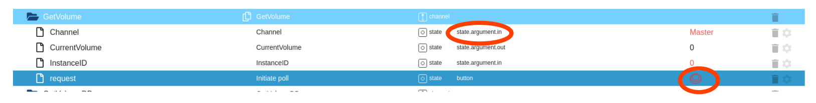

    @Kanumouse sagte in Upnp v0.3.6:
    Die Instanz ist grün, aber in den Objkten werden keine Daten von den am Netzwerk angeschlossenen Geräten geliefert - entweder leer oder (null).
    Rufst du den die Daten ab mit request?
    Und die Datenpunkte mit state.argument.in müssen auch Werte enthalten. Welche hängt immer von dem jeweiligen State ab. Meistens gibt es eine relatedStateVariable (zB A_ARG_TYPE_Channel) in dem Objekt ist dann unter native.allowedValues eine Liste mit Werten die man verwenden kann zu finden.

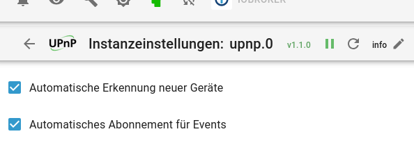

    Bei allen Geräten steht unter "Alive" - false.
    Wie sind die Einstellungen bei dir?

      @Jey-Cee
      Die Instanzeinstellungen sind analog deiner. Request ist auch aktiv.
      Ich habe pi OS und iob neu aufgesetzt. Pi OS ist jetzt "Trixie". Muss ich da eventuell noch was beachten?
