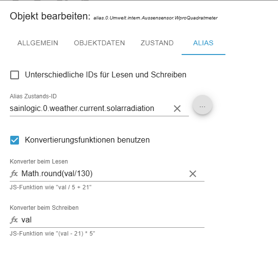

                        @Dr.Pie
                        Womit hast du die angelegt? Zeig mal die Objektdaten, insbesondere die Alias Karteikarte.
                        Sollte in etwa so aussehen (die /130 musste dir wegdenken).
