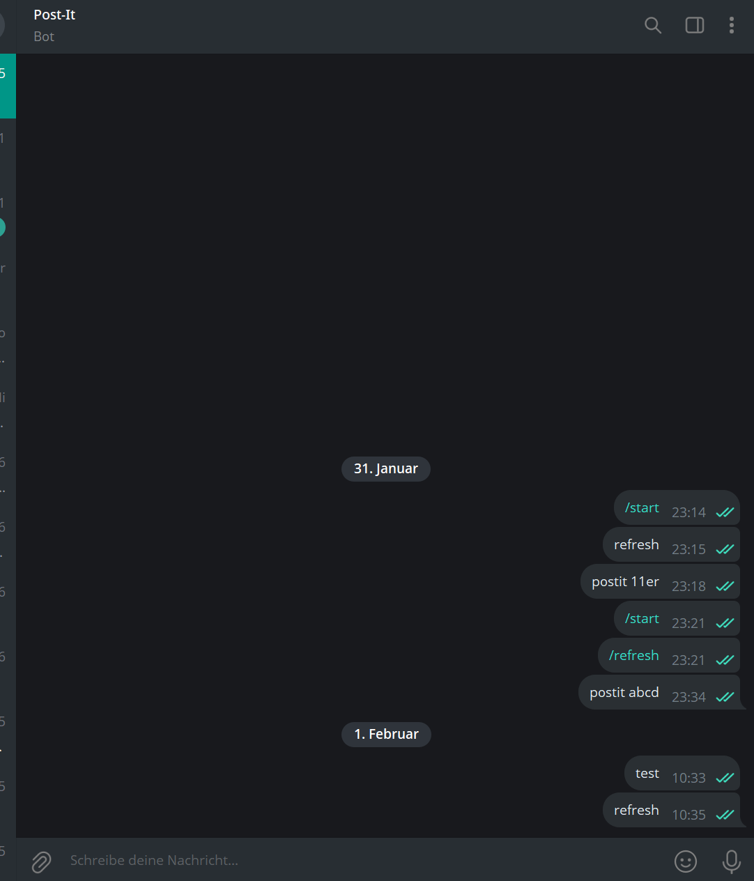

                          #154
                          @liv-in-sky sagte in [HowTo] Script Sticky Notes (PostIt) für VIS und Telegram:
                          Die Instanznummer trägst du dann ein siehe ein paar(5) Posts weiter oben
                          Ich hab jetzt eine zweite Telegram Instanz (telegram.1)
                          Mit BotFather einen neuen Bot erstellt
                          Token vom neuen Bot in telegram.1 eingetragen
                          Blockly auf Instanz 1 umgestellt
                          Schreibe ich nun im Bot irgendwas (refresh, Postit abcd, ...) geschieht nichts.
                          In den DPs kommt nichts an, in Telegram erscheint nichts)
                          Manuell über 0_userdata.0.Alarm-MaterialDesign.PostItErstellen funktioniert soweit, dass es in VIS erscheint.
                          Aber im Bot erscheint es nicht.
                          Was mach ich da noch falsch?
                          ° Fixer ---> iob fix

                            #155
                            wenn du in telegram im bot etwas schreibst (erstmal egal was) und sendest - kommt das in der instanz in den datenpunkten an ? telegram.1.communicate.request
                            • liv-in-skyL Offline
                              liv-in-skyL Offline
                              liv-in-sky
                              #156
                              und wenn du in telegram refresh (alles klein) achreibst - passiert dann in telegram was ?
                              • liv-in-skyL liv-in-sky
                                NegaleinN Offline
                                NegaleinN Offline
                                Negalein
                                #157
                                Ja, da kommt es an
                                kommt in telegram.1.communicate.request an.
                                in Telegram passiert nichts.

                                  #158
                                  @Negalein
                                  schau mal unter der variable mainbot ganz oben im blockly - trage da auch mal eine 1 ein
                                    @Negalein
                                    NegaleinN Offline
                                    NegaleinN Offline
                                    Negalein
                                    #159
                                    Danke, das wars :)
