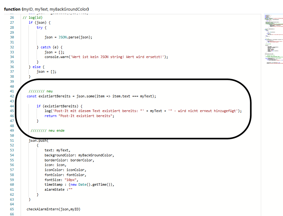

                                    #150
                                    bei mir macht er das nicht - könnte es sein, daß das alte script noch irgenwie "mit spinnt" - du hast das alte script gestoppt - und auch mal den javascript adapter neu gestartet ?
                                    ich habe schon lange nicht mehr daran gearbeitet - da es immer gut funktioniert - habe aber jetzt ein doppel-postit stop eingebaut: in der materialSendTo function kannst du das einfügen
                                        //////// neu
                                       const existiertBereits = json.some(item => item.text === myText);
                                            if (existiertBereits) {
                                                log('Post-It mit diesem Text existiert bereits: "' + myText + '" - wird nicht erneut hinzugefügt');
                                                return "Post-It existiert bereits";
                                         //////// neu ende
                                    mach aber erstmal neustart des javascript adapters und teste nochmal

                                      #151
                                      @liv-in-sky Das hat super funktioniert mit deinem Code, vielen Dank. Neustart des Adapters hat leider nichts gebracht, das alte Script ist deaktiviert.
