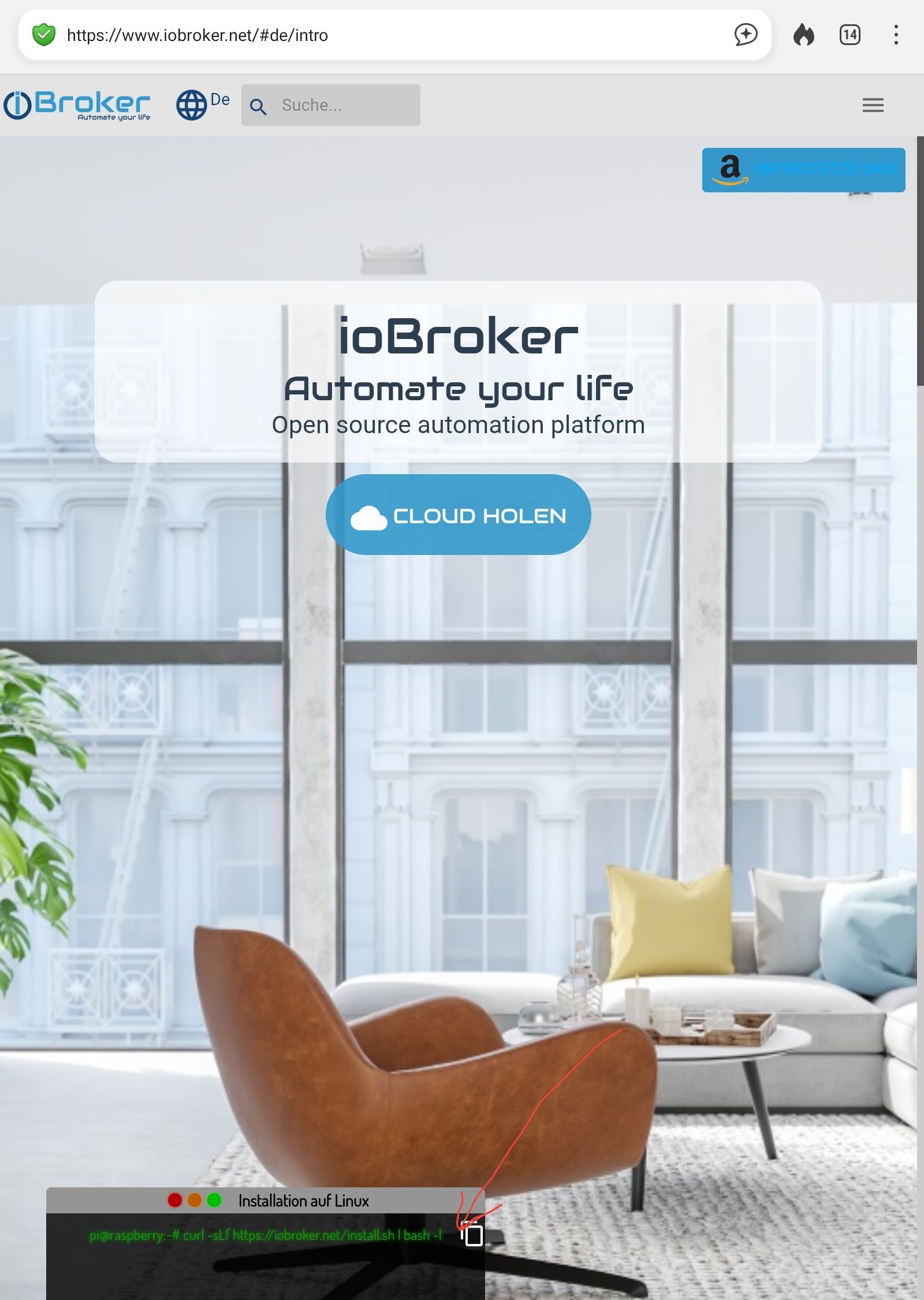

            andy hab ich im IOB angelegt oder gibt es da ein anderen Weg.
            Gruß OSR

                                        das hab ich installiert und funktioniert jetzt das Script für Iobroker noch besorgen
                                        Gruß OSR
                                        Plattform
                                        Linux x64 CPUs2 AMD G-T56N Processor 1646 MHz 8GB RAM
                                        • ostseereiterO ostseereiter
                                          HomoranH Offline
                                          HomoranH Offline
                                          #24
                                          @ostseereiter sagte in Vis anzeige:
