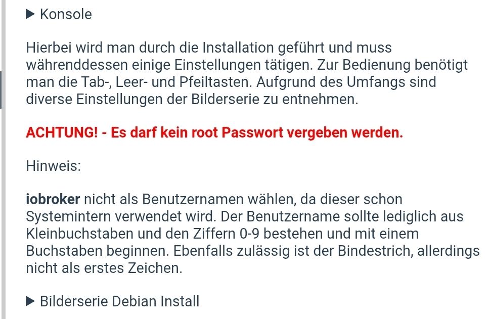

                                        @ostseereiter sagte in Vis anzeige:
                                        muss wohl erst sudo installieren
                                        dann istvwas schiefgegangen!
                                        Wenn du dich bei der Debian Installation an unsere Doku hältst, bekommt der erste User automatisch sudo Rechte
                                        1Topf1 1 Antwort Letzte Antwort
                                          teste mal mit apt update
                                          aber dann kam dieses
                                          Das ist genau die gewollte und erwartete Reaktion des Systems.
                                          andy darf natürlich nicht Dinge ausführen, die auf das Grundgerüst durchschlagen.
                                          Er muss sich die Berechtigung zuerst holen. Das erfolgt durch ein vorangestelltes
                                          sudo
                                          Ausgeschrieben: Substitute User DO
                                          Der aufrufende User kann so in die Rolle eines anderen users schlüpfen, wenn er denn dazu berechtigt wurde.
                                          Kannst du z. B. mit dem Befehl
                                          whoami
                                          sehen.
                                          whoami
                                          sudo whoami
                                          sudo -u iobroker whoami
                                          Bringt dir im Normalfall auch drei unterschiedliche Aussagen, wer du denn nun gerade bist.
