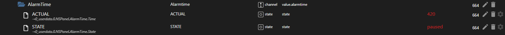

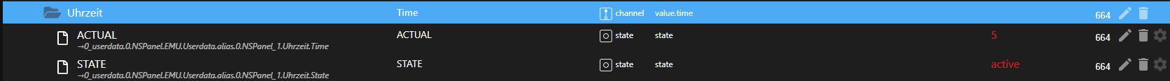

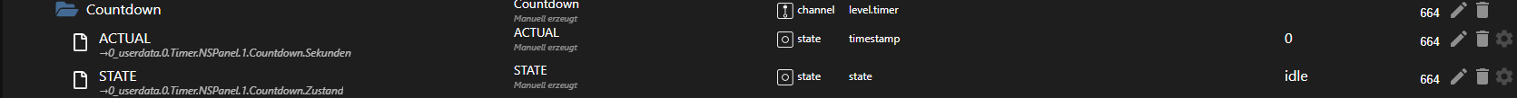

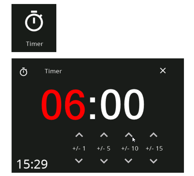

                                          @Max_yeah
                                          Beispiel für Timer unter:
                                          https://github.com/joBr99/nspanel-lovelace-ui/wiki/NSPanel-Page-‐-Typen_How-2_Beispiele#page-beispiele und
                                          https://github.com/joBr99/nspanel-lovelace-ui/wiki/ioBroker-ALIAS-Definitionen#timer---popuptimer---leveltimer
                                          Das popupTimer kann 3 Funktionen
                                          Uhrzeit:
                                          Countdown:
                                          AlarmTime (Wecker)
                                          Der Unterschied in den 3 Varianten liegt im Alias-Channel
                                          • value.time
                                          • level.timer
                                          • value.alarmtime
                                          Anhand des Channels schaltet er die relevanten Actions als Schaltfläche hinzu.
                                          let popupTimer_Test: PageType =
                                              'type': 'cardGrid',
                                              'heading': 'Timer,
                                              'useColor': true,
                                              'items': [
                                                  { id: 'alias.0.NSPanel_1.Countdown', icon: 'timer-outline', name: 'Timer', onColor: White },
                                                  { id: 'alias.0.NSPanel_1.Uhrzeit', icon: 'clock-plus-outline', name: 'Kaffemaschine', onColor: White },
                                                  { id: 'alias.0.NSPanel.AlarmTime', icon: 'alarm', name: 'Wecker', onColor: Red, offColor: Green, useColor: true },
                                          Alle benötigen die gleichen Alias-Datenpunkte
                                          • ACTUAL
                                          • STATE
                                          Die Zeit wird in Sekunden ab 0:00 angegeben und muss, sofern ein anderes Format benötigt wird, extern umgewandelt werden!
