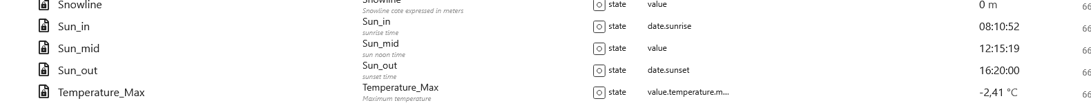

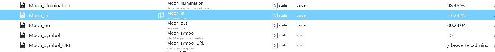

                                Ein anderer Punkt ist mir gerade noch aufgefallen:
                                Anscheinend prognostiziert 'DasWetter' auch keine echte Sunshine Duration mehr für den jeweiligen Standort (also z. B. 8 Std. minus 4 Std. Bewölkung o. ä.). Die ausgegeben Zeit scheint einfach nur noch die Zeit zwischen Sonnenauf- und Untergang zu sein.
                                Das ist echt schade, da ich anhand der vorher prognostizierten Zeit immer gesteuert habe, wie weit mein PV-Akku entladen werden darf (1. wg. ggf. größerer Reserve und 2. auch um unnötiges Nachladen des Akkus aus dem Netz zu vermeiden).
                                Und wo ich gerade so schreibe fällt mir noch etwas auf:
                                Bei den Formaten für Mond- und Sonnen- Auf- und Untergang scheint etwas aus dem Tritt geraten zu sein. Ich hatte diese die Tage aktualisiert, nun bekomme ich in der VIS-Widget 'basic - Times Value' allerdings nichts mehr angezeigt.
                                Schaut man in den Objektbaum, sieht es dort zw. Mond und Sonne aber auch nochmals unterschiedlich aus:
                                Mond: Da stehen Uhrzeiten, allerdings habe die Objekte kein Zeitformat. Um den Inhalt zu sehen muss man z. B. ein 'basic- String' Widget nehmen.
                                Sonne: Das steht im Feld des Objektbaumes direkt 'Invalide Date'

                                  @Pedder007 sagte in Adapter: DasWetter:
                                  Das hat DasWetter noch nie gemacht. In der alten Version des Adapters habe ich das selbst ausgerechnet, genau mit dem von dir beschriebenen Ziel. Basis war die Bewölkung in %, die die alte API geliefert hat. Die neue Version der API liefert diesen Wert nur noch für die Stundenbasierten Daten, aber nicht für den ganzen Tag. Somit ist die Sonnenscheindauer immer die Zeit zwischen Sonnenaufgang und -untergang. Hier muss ich ich mir noch etwas einfallen lassen...
                                  Bzgl. der Zeiten hatte ich etwas Probleme. Ich war der Meinung, dass nun gelöst zu haben. Hintergrund ist, dass iobroker selbst die Zeitdarstellung im Menü anpasst je nachdem ob ein string oder eine number kommt und welcher Datentyp für den DP eingestellt ist. Anscheinend ist da immer noch etwas nicht richtig.
                                  Bei mir sieht das aktuell so aus:

                                      #1311
                                      @Pedder007 ja, ich baue bzgl. der sunshine_duration etwas in den Adapter ein. Ich habe ja noch ein paar Tage, bis die Sonne wieder vernünftig für PV nutzbar ist und wir das benötigen...
                                      Bzgl. der Zeiten: wahrscheinlich muss ich beides anbieten: "string" zur direkten Anzeige und "date" (und damit als Unix-timestamp) zur Weiterverarbeitung... Von der API kommt nur der Unix-timestamp und auf Hinweis hier aus der Forum wollte ich nur die Zeit ohne Datum anbieten....
