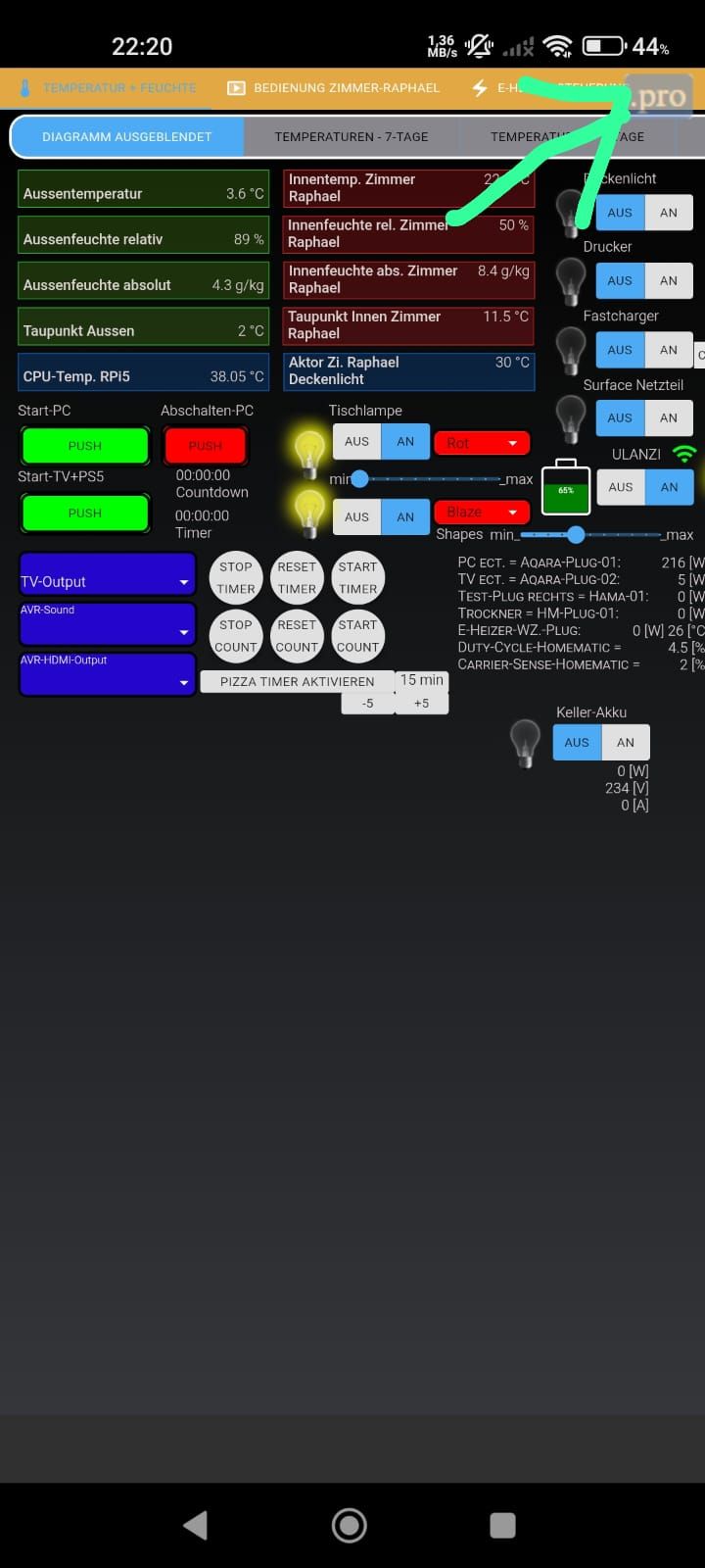

                      .Pro Login funktioniert in der VISU APP 1.4.3
                      auf meinem Xiaomi 11 Lite 5G NE mit Android 14 auch aktuell nicht.

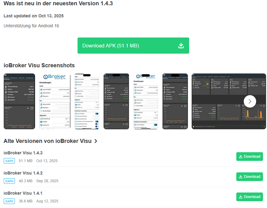

                      Und jetzt sehe ich auch, als ich die APKs gefunden habe:

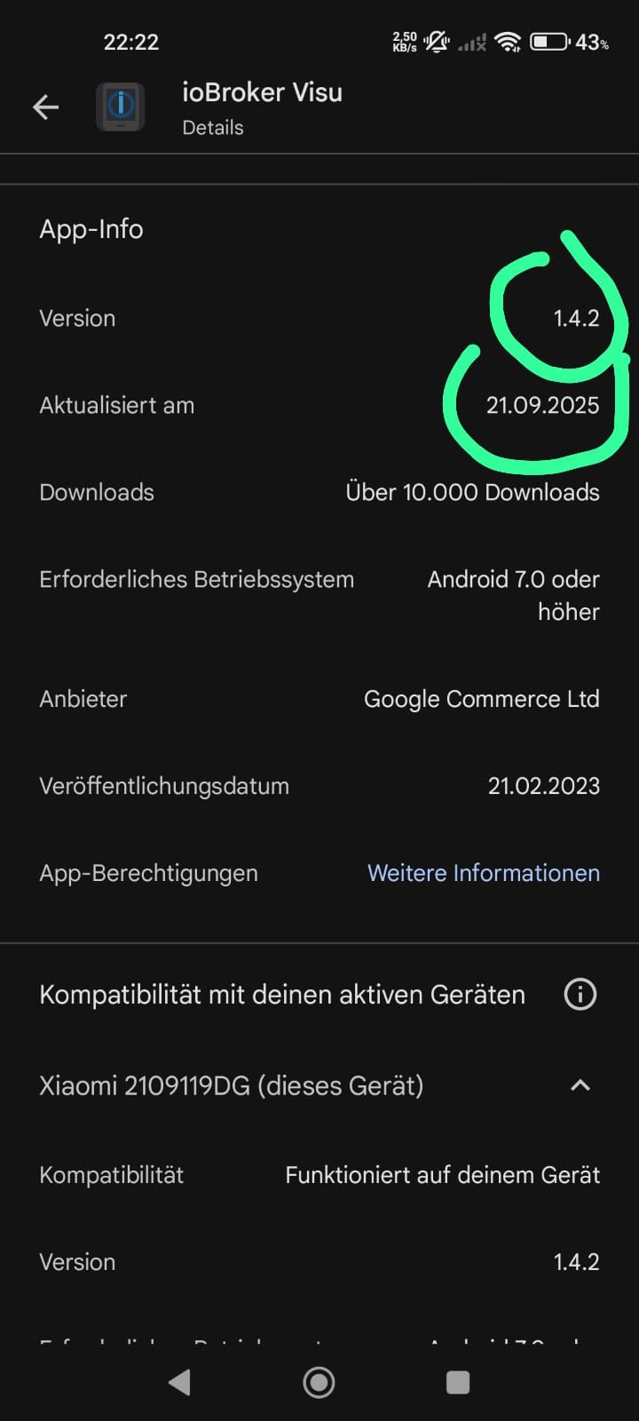

                      -> Version 1.4.3 vom ca. 18.10.2025 ist zwar die aktuellste
                      -> wurde aktuell im Playstore wohl zurückgesetzt auf Version 1.4.2 vom ca. 28.09.2025

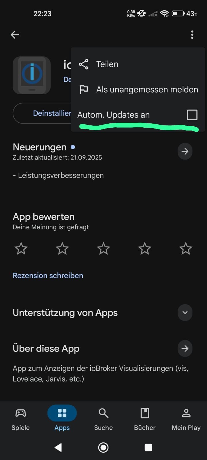

                      D.h. ich habe die Visu App einfach deinstalliert -> neu installiert vom Google Play Store mit Version 1.4.2
                      und siehe da, alles funktioniert wie es soll. -> Auto-Updates habe ich vorerst mal unchecked zur Sicherheit.
                      Wollte dies hier nur nochmal schreiben, vielleicht hilft es es jemandem zufälligerweise.
