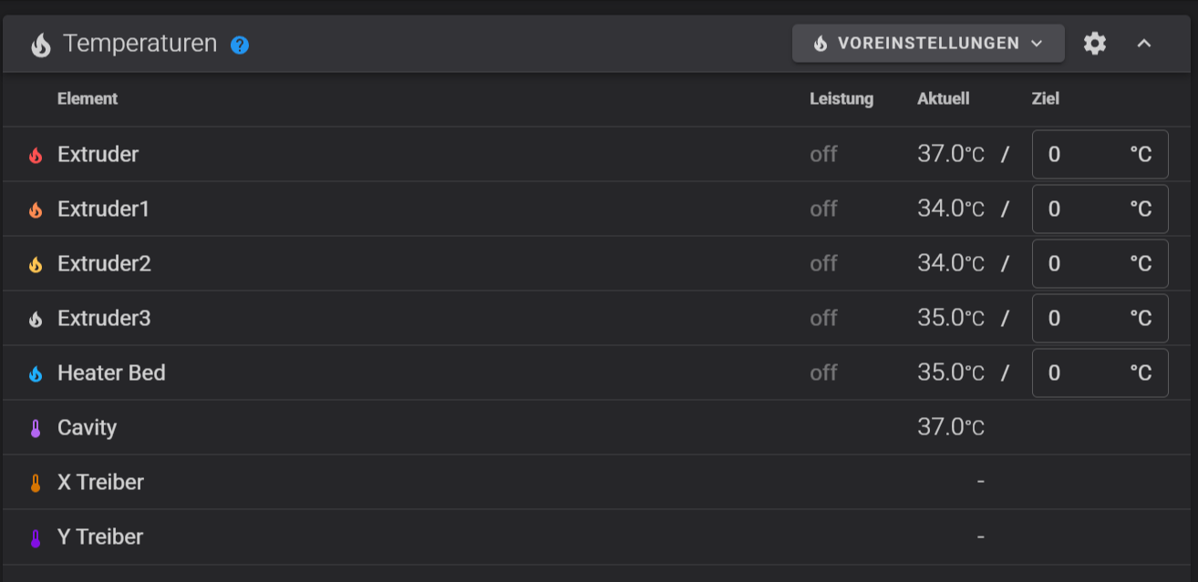

                          @Lucifor1976 sagte in Adapter Klipper-Moonraker:
                          Ich war so frei und habe eine Scriptversion gebsatelt.
                          Das hatte ich mir auch installiert, nachdem Du das gepostet hast, aber dann ging der Drucker kaputt (nein, nicht wegen dem Script ;-) ). Frage: was muß ich reinschreiben, damit mir mehrere ALEXAs eine Sprachausgabe machen?
                              ich habe einen Drucker mit 4 Extruder.
                              Werden auch in Klipper erkannt.
                              Das Script kennt leider nur 1 Extruder.
                              ° Fixer ---> iob fix
