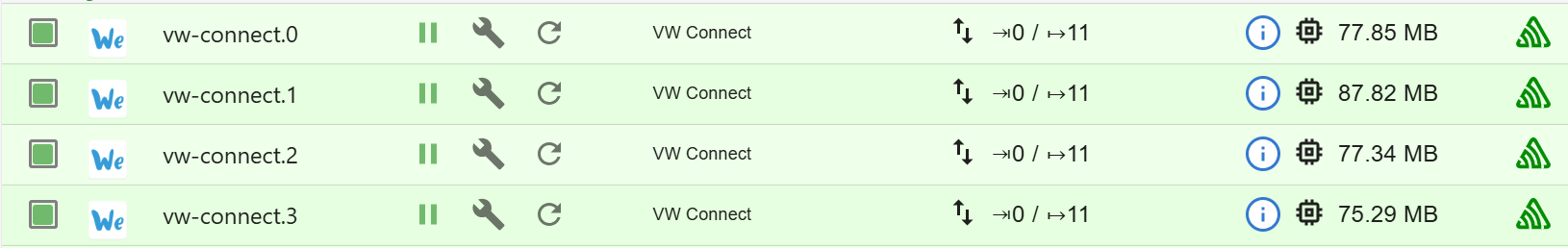

                                      @maggeo & @tombox
                                      Wow! Ich habe die Github Version gerade installiert und sie funktioniert für alle vier Adapter.
                                      Wir sind eine etwas größere Familie, mit insgesamt 5 Fahrzeugen. Daher kann ich sagen, dass es für
                                      • VW ID.Buzz
                                      • VW e-Golf
                                      • Skoda Enyaq
                                      • VW ID.4
                                      • VW ID.3
                                      funktioniert.
