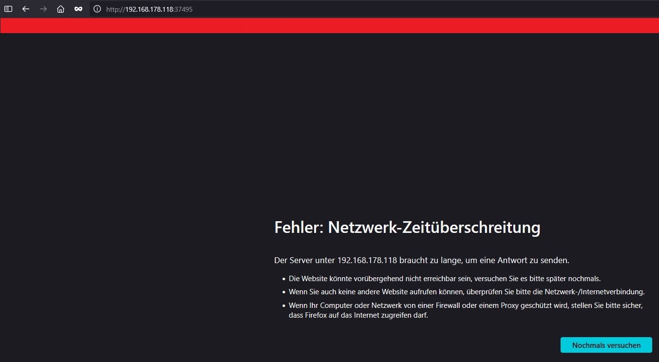

    der Adapter läuft seit 3Uhr nicht mehr bei mir.
    alexa2.0 2025-11-06 07:23:04.679	error	Adapter seems to have issues and crashed three times in a row. Disabling!! Please start again and check logs.
    alexa2.0 2025-11-06 07:23:00.964	error	Error: Error while checking Authentication: Error: no JSON
    ein zurücksetzten vom cookie brachte auch nichts.
    alexa2.0 2025-11-06 07:27:20.124	error	Error: Please open http://192.168.178.118:37495/ with your browser and login to Amazon. The cookie will be output here after successfull login.
    Die Seite öffnet sich nicht

    • S stenmic
