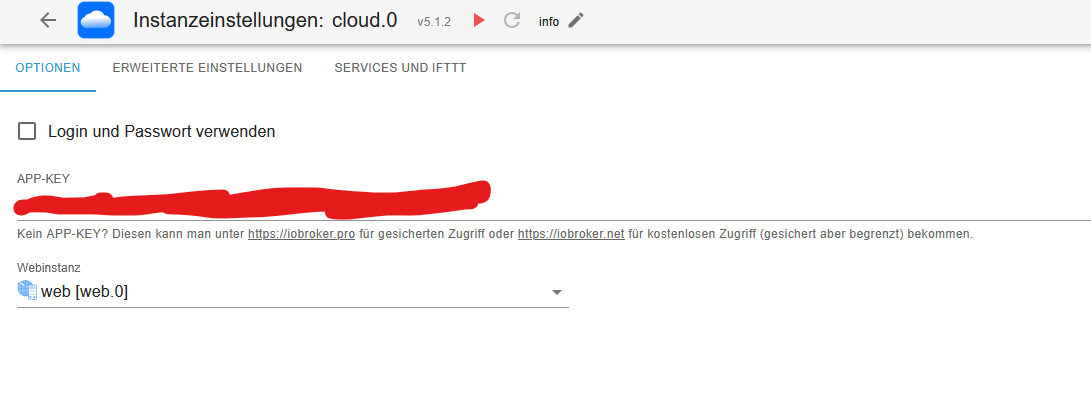

                      hier das gleiche, ich lege im iot Adapter im Alexa-Geräte V3 Reiter über den + Knopf ein neues Gerät an, wähle die Objekt ID aus (den switch state einer Zigbee Steckdose), trage einen Smart-Namen ein und das Ding ist im iot Adapter.
                      Dann starte ich den nochmal neu, vorsichtshalber.
                      Dann gehe ich in die Alexa App auf dem iPad, gehe auf" Skills und Spiele", scrolle nach unten "zu meine Skills",
                      wähle "ioBroker assistant" aus, klicke dort auf "Einstellungen" und dann auf "Smart-Home-Geräte verwalten".
                      Anschliessend oben rechts auf das + und dann auf "Gerät hinzufügen".
                      Dann nehme ich "Sonstiges" und "Du kannst kein passendes Logo finden ?" dann noch auf "Nicht Sicher"
                      und Alexa sucht und findet nix. Und das schon seit Stunden.
                      Man könnte sagen, die iot Geräte kommen gar nicht bei Alexa an.
                      Als Lizenz habe ich "nur" die free Version von iobroker.net - nicht pro.
                      Was mich dort noch irritiert, meinen App Key soll ich in den iobroker.cloud-Adapter kopieren.
                      Aber wohin dort, da gibt es ja gar kein Feld wo ich den hinkopieren könnte.
                      Unter dem Reiter "Services und IFTTT" steht eine ähnliche Version von dem Key drin.
                      Und wie gesagt, das sind neue Versuche meinerseits, da ich den iot Adapter vorher noch nie benutzt hatte.
                      Ich raffe es nicht 😧 , wenn jemand eine Idee hat, immer raus damit.

                        @darkblu
                        Du verwechselst da vermutlich den Cloud Adapter mit dem IOT Adapter.
                        Für den IOT Adapter
                        Den Cloud Adapter brauchst Du dafür nicht.

                                          @darkblu
                                          Leider sind Deine Infos sehr verwirrend.
                                          Mach mal nen Screenshot von der iobroker.net Seite um zu sehen , was Du da abonniert hast, Laufzeit etc.
                                          Im Cloud Adapter ist doch als erstes gleich das App Key Feld
                                          darkbluD 1 Antwort Letzte Antwort
