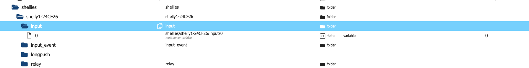

    Allerdings scheine ich die gesamte Mqtt Routine nicht zu verstehen. Die Gen 1 Shellys hatten einen Input Datenpunkt, den ich in Skripten usw. weiterverwendet hab und so auch mittels Änderung dieses Werts das Relais schalten konnte.

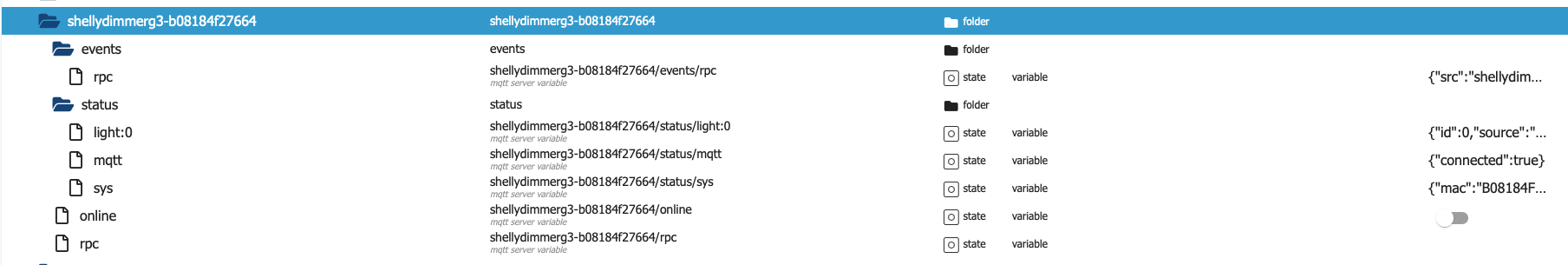

    Der Dimmer Gen 3 sieht da etwas "technischer" aus.
    Bisher hab ich herausgefunden, dass ich den RPC Wert ändern muss, ihm also etwas schicken muss um den Wert an light:0 zu beeinflussen. Den Shelly also zu schalten.

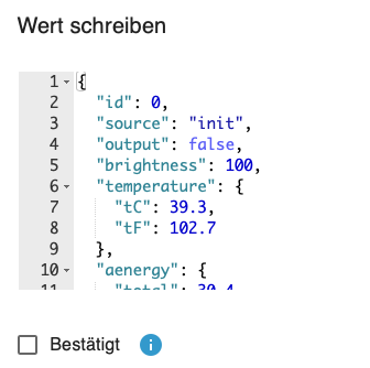

    Ich wüsste eventuell noch was, aber nicht wie.
    Ich vermute, dass ich "output" auf true setzen muss um ihn einzuschalten und der dann die eingestellte "brightness" von 100 übernimmt. Und um die z. B. dann zu steuern mit einem Sprachbefehl, dann eben auch diese auf einen gewünschten Wert zwischen 0 und 100 setzten muss.
    Das ganze dann über diesen RPC Datenpunkt, wenn ich soweit richtig liege.
    Aber wie schicke ich das dahin?

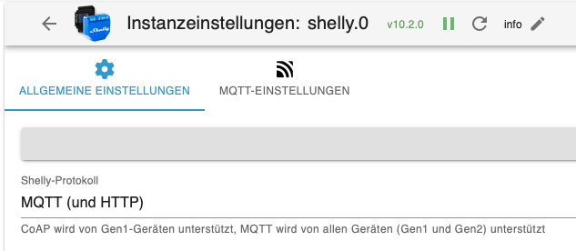

                Ok, ich habe nun herausgefunden, warum der Dimmer Gen 3 nicht im Shelly Adapter aufgetaucht ist.
                Die Instanz vom Shelly Adapter hat von jeher als Protokoll MQTT und HTTP in den allgemeinen Einstellungen gehabt.
                Offensichtlich funktionieren beide Instanzen nicht parallel zueinander, wenn "Shelly" auch das MQTT Protokoll nutzt um mit den Shellys zu kommunizieren. Ist mir bei den Gen 1 Geräten nie wirklich aufgefallen. Ich habe die Objekte der Shelly Instanz wenig genutzt und alles mit dem MQTT Instanz Objekten geregelt.
                Da beide Instanzen (Shelly und MQTT als Broker) Benutzer und Passwort, sowie identische Ports auf der IP vom ioBroker haben, gibt es offensichtlich Konflikte, die dazu führen, dass der Dimmer Gen 3 nun als einziges Gerät in der Shelly Instanz nicht aufgetaucht ist.
                Das geht dann wohl eher in das tiefere Wissen über das MQTT Protokoll, was ich nicht habe.
                        Stand aktuell ist also, dass der Dimmer Gen 3 sehr wohl in der Shelly Instanz gefunden wird und auch alle Datenpunkte liefert, aber nicht gleichzeitig im MQTT Adapter auftauchen darf. Ist das tatsächlich nicht möglich? Ich dachte ein Client dürfe von jeglichem Broker empfangen und wahlweise bedient werden. Hab ich zumindest in der Vergangenheit mit den Shelly Gen 1 ja so gehabt.
                        Nun aber nochmal zum Kern meiner Frage.
                        Ich habe nie wirklich mit dem Shelly Adapter gearbeitet, sondern alles über den MQTT Adapter gemacht.
                        Dort taucht aber wie oben beschrieben dieser RPC Datenpunkt auf. Ich bin auch mit JSON nicht vertraut und weiß nicht, wie ich das nun schalten sollte. So nen Toggle Switch gibts da ja nicht.
                        Und eigentlich wollte ich auf eine native Installation in einem LXC von Proxmox auch Mosquitto zukünftig verwenden, damit ich ein wenig unabhängiger werde. Dafür würde ich eventuell auch von deConz auf ZigbeeIIMQTT wechseln wollen.
                        Ich bin aber ehrlich: Wenn das nicht in meinen Schädel passt und ich tatsächlich wie gerade eben wie der Ochs vorm Berg stehe und die Zusammenhänge nur so zäh begreife und es am Ende immer noch nicht erklären kann, dann lass ich das auch lieber und stricke alles um zum Shelly Adapter. MQTT habe ich aktuell nur für die Shelly Geräte. Die Tasmota sind im Sonoff Adapter. Und mehr gibts bei mir nicht.

                        @mehrwiedu said in Shelly Dimmer Gen 3 mqtt Verbindung Datenpunkte schalten:
                        Das ist normal
                        Die Aussage ist falsch. Natürlich funktioniert der MQTT Adapter einwandfrei neben dem Shelly Adapter sowohl mit einer Instanz der Shelly Adapters die MQTT spricht als auch einer Shelly Instanz die COAP spricht.
                        Der Shelly Adpater hat per default einen ANDEREN Port. Wenn du den natürlcih ident zum mqtt Adapter einstellst hast du selbst ein Problem geschaffen dass per Default gar nicht existister :-)
                        Nö - das Ports haben was mit dem Netzwerk zu tun und nicht mit mqtt.
                        Nein - ein Shelly kann nur mit EINEM mqtt Broker sprechen da die Shellies nicht mehrerer mqtt Verbindungen unterstützen. Also entweder konfigurierst du den Port des Shelly Adapters ODER den Port deines mqtt Brokers. Wie oben geschrieben und auch per Default eingestell sind die Ports per default unterschiedlich. Eine ausführliche Beschreibung gibts in der shelly Adapter Dokumentation.
                        Wenn du den Shelly zu Fuß bedienen willst musst du dich in die Shelly API Dokumentation (https://shelly-api-docs.shelly.cloud/) einlesen und auch ein wenig Wissen zu mqtt kann da nicht schaden. Der Shelly Adapter kommuniziert in Richtung ZUM Shelly tw. via mqtt und tew. via HTTP.
                        Da bin ich außen vor und kann nichts konstruktiv dazu sagen.
                        Support Repositoryverwaltung.
