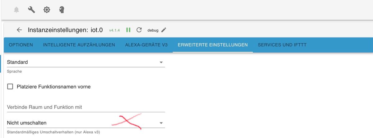

                          ich habe mitlerweile eine ganze Reihe von Problemen, bei denen ich nicht sicher bin ob die Ursache an der Umstellung liegt, oder es nur hier sichtbar wird.
                          • Neuen Skill "iobroker.assist" aktiviert
                          • Alten Skill "iobroker.iot" noch aktiviert gelassen
                          • Alle ioBroker Geräte in der Alexa-App entfernt (sofern diese angezeigt wurden)
                          • In ioBroker wurde in den Optionen der Instanz "iot.0" (v4.1.4) zusätzlich "Amazon Alexa V3" aktiviert.
                          Es werden keine Geräte von "Amazon Alexa" in "Amazon Alexa V3" übernommen
                          Es können manuell keine Geräte in "Amazon Alexa V3" hinzugefügt werden
                          Beim Start der IOT-Instanz bekomme ich eine Reihe von Fehlern

                            • S Sandy
                              Huhu, ich nochmal.
                              Also ich habe "Amazon V3" und "Amazon Alexa Custom Skill" im iot Adapter aktiviert.
                              Ich habe den "ioBroker.assistant" Skill in der Alexa aktiviert und mich mit meinen ioBroker.pro Daten angemeldet.
                              ................Ihr ioBroker.assistant-Konto wurde erfolgreich verknüpft............
                              Wenn ich jetzt Alexa sage das sie neue Geräte suchen soll findet sie keine. Und da ich ja "Amazon Alexa (deprecated)" deaktiviert habe gehen natürlich keine einzige Befehle mehr.
                              Warum erkennt er keine neuen Geräte ? Unter "Alexa Geräte V3" stehen doch ganz viele drin.
                              Habe auch mal welche aus der Alexa App gelöscht aber er findet trotzdem keine neuen :-( Bin gerade etwas verzweifelt.
                              Sobald ich im iot Adapter "Amazon Alexa (deprecated)" wieder aktiviere und Alexa nach neuen Geräten suchen lasse, findet er wieder die Geräte die ich aus der Alexa App gelöscht habe.
                              LG Sandy

                                • D docsnyder7
                                  @sandy konntest du eine Lösung finden? Ich komme leider nicht weiter.. auch das aktivieren vom Alex deprecated bringt bei mir nix, die kleine findet keine neuen Geräte...
                                  Samson71S Offline
                                  Samson71S Offline
                                  Samson71
                                  #101
                                  @docsnyder7
                                  @Sandy
                                  Die Geräte sind im iot aber unter V2/V3 vorhanden?
                                  Markus
                                  Bitte beachten:
                                  D 1 Antwort Letzte Antwort
                                  • Samson71S Samson71
                                    @docsnyder7
                                    @Sandy
                                    D Online
                                    D Online
                                    docsnyder7
                                    #102
                                    @samson71 Jepp
                                    im Screenshot ist das deprecated wieder deaktiviert, weil ich herumprobieren bin, auch mit Zertifikaten etc
