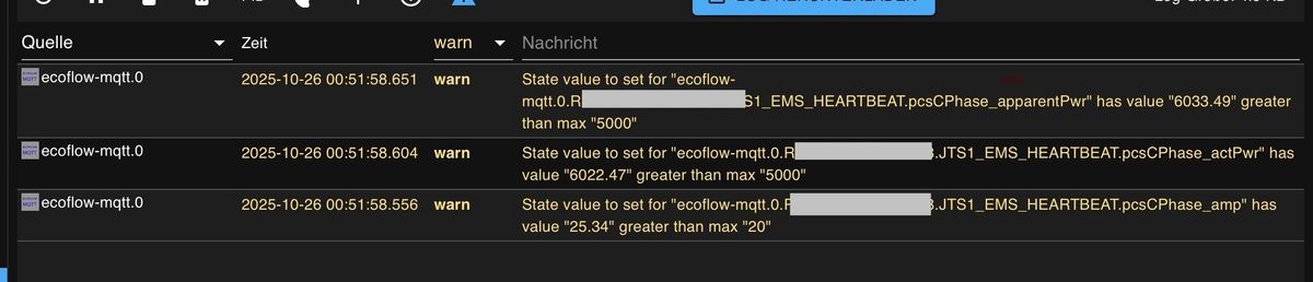

      Hier noch ein Screenshot mit Max-Wert Überschreitung von heute Mittag, ansonsten ist das Log leer:
      Und eine (zumindest für mich) ganz Neue Warnmeldung:
      Herzlichen Dank für Deine Mühe!

      • H hossi
        @foxthefox
        Besten Dank! Adapter gestoppt, drüberinstalliert > Läuft ohne Fehlermeldung. 👍
        Mal schauen, ich geb Dir noch Feedback, da gerade die Batterie noch 53% hat und auch noch Solarpower ankommt. 😊
        Viele Grüße
        Hossi

        Danke für eure Rückmeldungen und Geduld beim Testen.
        Die beiden Überschreitungen erweitere ich mal noch und dann finalisiere ich die 1.4.7.

                      • H hossi
                        @foxthefox
                        Bei mir läuft alles Bombe! Danke!
                        Ich noch eine neuerliche MAX-Wert Überschreitung:

                        @hossi sagte in Neuer Adapter ecoflow-mqtt:
                        @foxthefox
                        Und dabei hatte ich es schon hochgesetzt. 😎
                        Mache ich wahrscheinlich am Montag in die 1.4.8 noch rein

                          @foxthefox
                          Mach Dir da mal überhaupt keinen Stress !!!
                          Das bisschen Warnung Log ist kein Ding. Ich melde hier einfach fleißig weiter wenn was reinkommt und freu mich wenn Du das irgendwann, irgendwie integrierst.
                          Danke für Deine Mühe!

                              @foxthefox
                              Hier noch ein paar neue MAX Wert Überschreitungen von heute Nacht:

                                      Hier mal noch die letzen Logs zu dem emsBusVoltRipple:
                                      2025-11-02 13:36:36.971 - warn: ecoflow-mqtt.0 (776879) State value to set for "ecoflow-mqtt.0.HJ35ZD1AZH4T0423.JTS1_EMS_HEARTBEAT.emsBusVoltRipple" has value "61.09" greater than max "60"
                                      2025-11-02 15:14:04.513 - warn: ecoflow-mqtt.0 (776879) State value to set for "ecoflow-mqtt.0.HJ35ZD1AZH4T0423.JTS1_EMS_HEARTBEAT.emsBusVoltRipple" has value "62.02" greater than max "60"
                                      Vielleicht macht es trotzdem Sinn, den Wert 999 bei bpSOC "anders" zu interpretieren?
