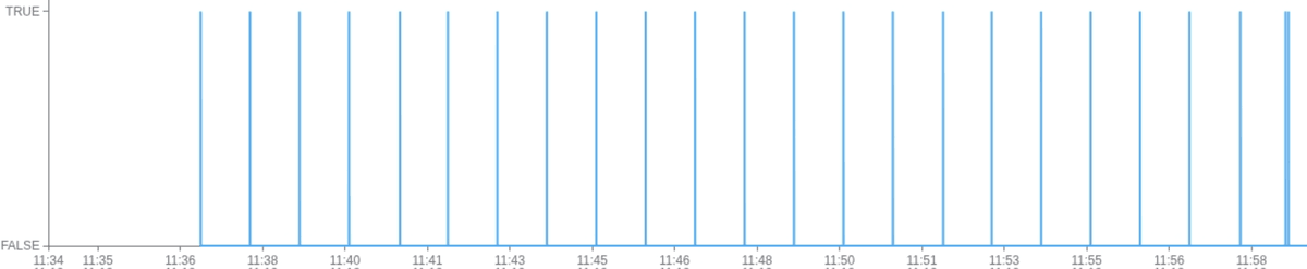

                                    • System 9S Offline
                                      System 9S Offline
                                      System 9
                                      #79
                                      der Adapter schaltet immer die zustände obwohl er nicht schalten dürfte.
                                      Er shaltet quasi true, merkt dann das es nicht true sein darf und schaltet dann wieder auf false
                                      Bildschirmfoto 2025-12-11 um 12.03.42
                                      Bildschirmfoto 2025-12-11 um 12.04.23
                                      Jede minute wenn neue Daten von der Einspeisung kommen, schaltet er es an und wieder aus, solange es unter dem mind. Wert ist
                                      Q 1 Antwort Letzte Antwort

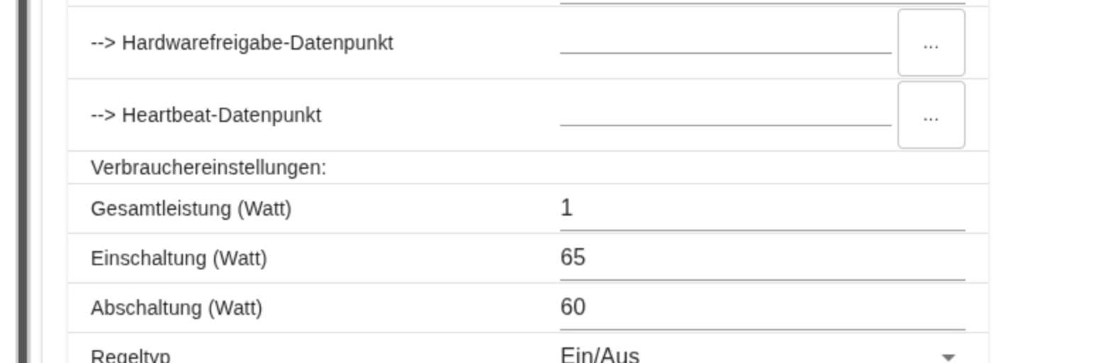

                                      • System 9S System 9
                                        Q Offline
                                        Q Offline
                                        quorle
                                        #80
                                        @System-9 sagte in Test Adapter smartloadmanager v0.0.x latest Repo:
                                        Sorry für die späte Antwort, aber du hast als "Gesamtleistung" eine "1" drin. Wie viel Gesamtleistung hat denn dein zu schaltender Verbraucher wirklich gesamt? Trage die Gesamtleitung einmal in als Gesamtleistung ein. Bei mir werkelt der Adapter einwandfrei.

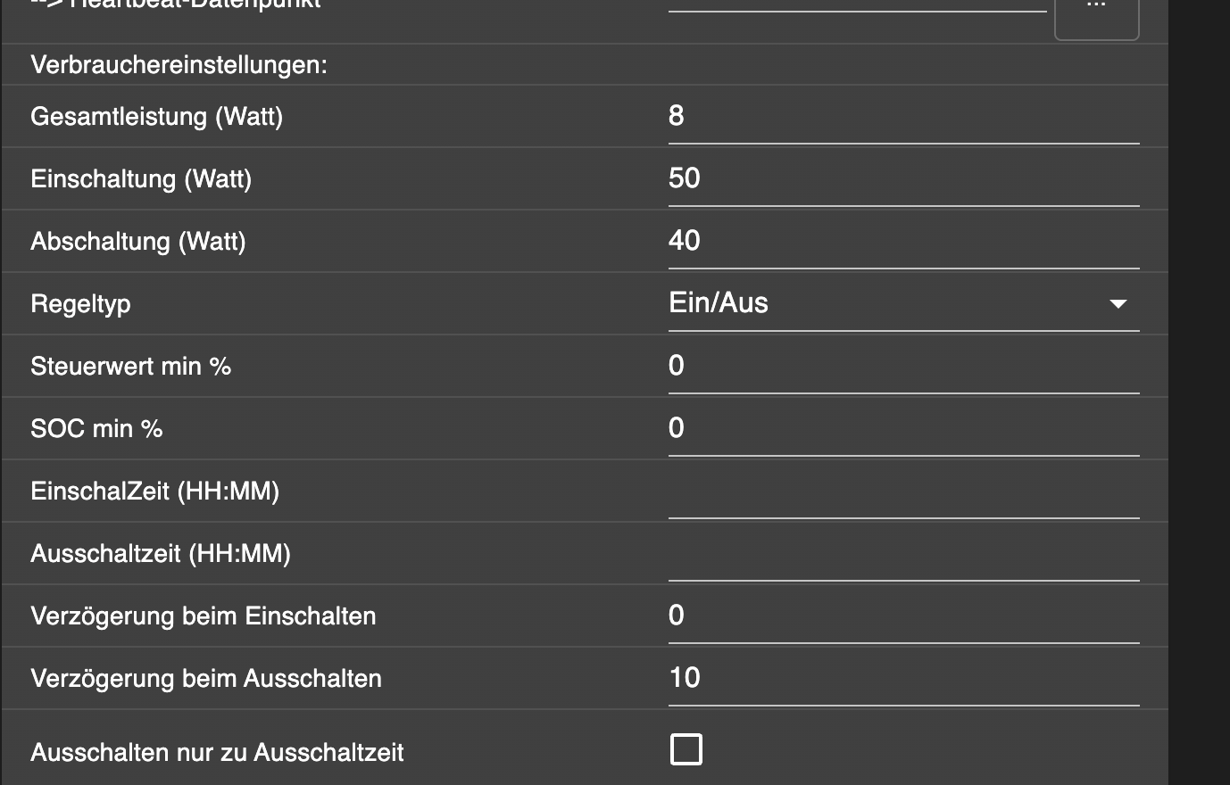

                                        • System 9S Offline
                                          System 9S Offline
                                          System 9
                                          #81
                                          Moin,
                                          egal welchen wert ich da eintrage, er schaltet es immer kurz an und dann gleich wieder aus.
                                          Am besten sieht man es wenn man die abschaltverzögerung mit zb 5 sek. macht
                                          Obwohl nur zb 30 eingespeist wird, schaltet der Datenpunkt für 5 sek an, obwohl er erst bei zb 40 eingehen darf.
                                          Bildschirmfoto 2025-12-28 um 21.02.42
