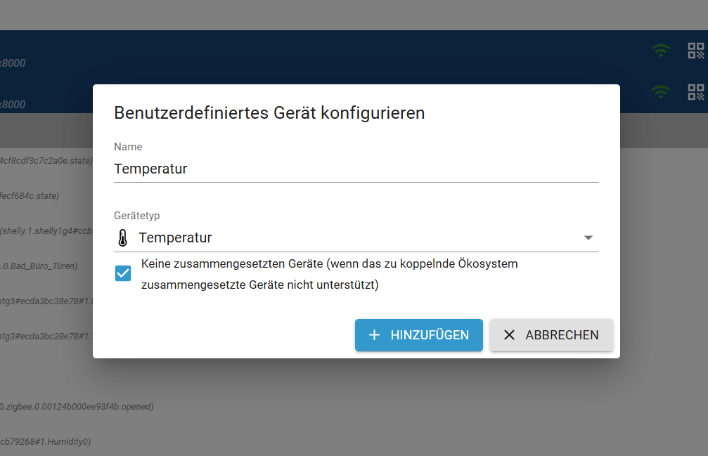

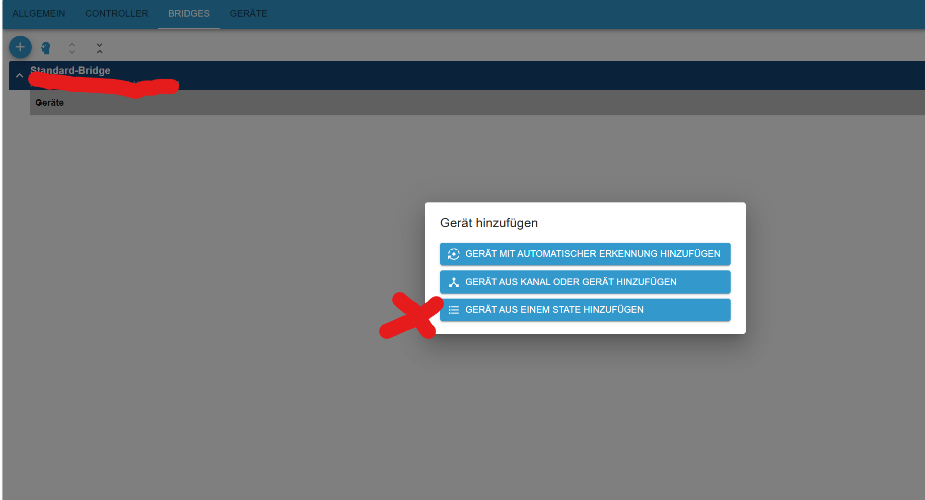

                @gonzokalle du sollst das nicht in die Standard-Bridge einfügen sondern im Reiter Geräte daneben. Und dann aus einem State hinzufügen,
                wenn das Fenster auf geht Haken setzen bei
                Keine zusammengesetzten Geräte (wenn das zu koppelnde Ökosystem zusammengesetzte Geräte nicht unterstützt)
                Namen vergeben.
                Dann wenn alles fertig ist.
                • Alexa App Startseite
                • auf plus klicken
                • Gerät hinzufügen
                • Thermostat
                • Other
                • Matter
                • QR Code scannen von den Gerät was du eben angelernt hast
                • Dann den Anweisung von der App weiterfolgen
                • Fertig
                  In der Alexa App sieht es dann so aus:
                                    Namen vergeben.
                                    • auf plus klicken
                                    • Gerät hinzufügen
                                    • Thermostat
                                    • Other
                                    • Matter
                                    • Fertig

                                    @fabio
                                    Hast du die Thermometer noch immer in dem Reiter "Geräte" eingetragen?
                                    Andere Geräte (Steckdosen/Licht) hast du unter die Standard-Bridge eingetragen?
                                    Oder hast du das nochmal geändert?
                                    FabioF 1 Antwort Letzte Antwort
                                    • G Gonzokalle
                                      @fabio
                                      FabioF Offline
                                      FabioF Offline
                                      Fabio
                                      #57
                                      @gonzokalle hab jetzt alles in der Bridge drin kein Geräte mehr hier ein Screen.
                                      Grüße
                                      Fabio

                                        Habe noch das Problem, obwohl ich nur Temperatur auswähle, er mir ein Gerät für Temperatur und ein Gerät für Luftfeuchte in der Alexa App erstellt.
                                        FabioF apollon77A 2 Antworten Letzte Antwort
                                        • G Gonzokalle
                                          @fabio
                                          Also alle Geräte hierüber eingebunden?
                                          FabioF Offline
                                          FabioF Offline
                                          Fabio
                                          #59
                                          @gonzokalle ja darüber und dann noch den Haken setzen bei b5463993-13a7-4a47-ab1d-0c27d11e1eed-image.png
                                          Alexa ist das was komisch. ;-)
                                          Grüße Fabio
