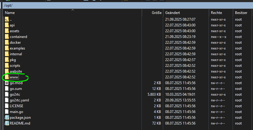

    @liv-in-sky wo finde ich dann die Datei frame.mpeg auf dem Raspi?
    liv-in-skyL Offline
    liv-in-skyL Offline
    liv-in-sky
    #148
    @werner2000x sorry - weiß ich nicht - mache keine bilder

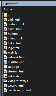

                          ich nutze auch go2rtc und es klappt soweit auch alles. Wenn ich den Stream jetzt per IFrame in meine Vis (Vis 1) einfüge, dann sehe ich am PC und auch am Tablet mit Chrome und Safari auch den Stream in der Vis.. leider aber nicht, wenn ich die Vis im Fully Kiosk Browser aufrufe. Da wird dann an der Stelle des IFrame einfach nix angezeigt.
                          Ist das eine Einstellungssache im Fully Browser oder was könnte das Problem sein?
                          skvarelS 1 Antwort Letzte Antwort
                          • frana120500F frana120500
                            skvarelS Online
                            skvarelS Online
                            skvarel
                            #160
                            @frana120500 sagte in go2rtc installieren und einrichten:
                            Welchen Stream nimmst du? Das Thema hatten wir gerade bei Facebook.
                            Fully scheint Probleme mit der der 'stream.html' URL zu haben. Eventuell fehlen da Codecs ?!
                            Versuche es es mal mit der 'webrtc.htm' URL. Damit klappte es zumindest bei dem Fragesteller.

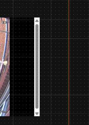

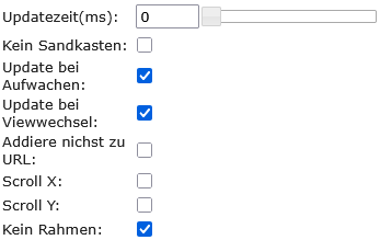

                              #161
                              @skvarel
                              Hallo
                              ich bin heute auf gotortc umgestiegen , läuft soweit ganz gut .
                              aber wie bekomme ich im Vis den Scrollbalken weg ? und wie bekommt man das Rtc weg ?

                              • chucky666C chucky666
                                @skvarel
                                Hallo

                                @chucky666 .. um das 'RTC' auszublenden, musst du die html Dateien bearbeiten.
                                Die Dateien findest du auf deinem go2rtc-Server im 'www' Verzeichnis.

                                  @chucky666
                                  Ich benutze das Basic-iFrame.
                                  Passt ohne Scrollbalken
