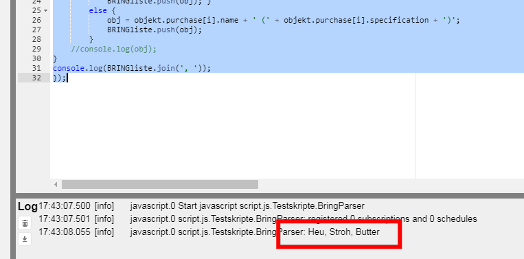

    Nein, ich hole mir mit der fetch funktion die Liste bei Bring ab (da bekommt man ein JSON Array raus)..
    Habe im Chrome Browser die Einkaufsliste geöffnet ( https://web.getbring.com/ ) und dann mit STRG+UMSCHALT+I die Objekte untersucht.
    In den Settings vom Javascript Adapter das Zusatzmodul "fetch" eintragen.
    Dann das Skript dazu welches erstmal nur die Einkaufsliste als log() ausgibt:
    (Anzupassen sind immer die xxxxxxxxx eintragungen die ich zur Anonymisierung verwendet habe,
    in Zeile 2, 6, 9, 11, 13)
    `var fetchUrl = require("fetch").fetchUrl;
    fetchUrl("https://api.getbring.com/rest/v2/bringlists/xxx-xxxxx-xxxxx-xxxx-xxx", {
      headers: {
        Accept: "application/json, text/plain, */*",
        "Accept-Encoding": "deflate, gzip",
        Authorization: "Bearer eyJhbGciOxxxxxxxxxxxxxxxxxxxxxxxxxxxxxxxxxxxxxxxxxG_5KyoXn02pBcjvSzBvA",
        Referer: "https://web.getbring.com/app/lists/0",
        "User-Agent": "Mozilla/5.0 (Windows NT 6.1) AppleWebKit/537.36 (KHTML, like Gecko) Chrome/60.0.3112.101 Safari/537.36",
        "X-BRING-API-KEY": "cof4NcxxxxxxxxxxxxxxxxxxxxxxxxxxxSp",
        "X-BRING-CLIENT": "webApp",
        "X-BRING-CLIENT-INSTANCE-ID": "Web-71xxxxxxxxxxxxxxxxxxxxxxxh7F",
        "X-BRING-COUNTRY": "undefined",
        "X-BRING-USER-UUID": "9bxxxxxxx-xxxxxxx-xxxxxx-xxxxxx7"
    }, function(error, meta, body){
        var BRINGliste = [];
        //log(body.toString());
        var objekt = JSON.parse(body);
        for(var i = 0; i < objekt.purchase.length; i++) {
            if (objekt.purchase[i].specification === "") {
                obj = objekt.purchase[i].name;
                BRINGliste.push(obj); }
            else {
                obj = objekt.purchase[i].name + ' (' + objekt.purchase[i].specification + ')';
        //console.log(obj);
    console.log(BRINGliste.join(', '));
     ![3092_screenshot_-_21.08.2017___17_44_29.png](/assets/uploads/files/3092_screenshot_-_21.08.2017___17_44_29.png)
    Funktioniert schon sehr gut.
