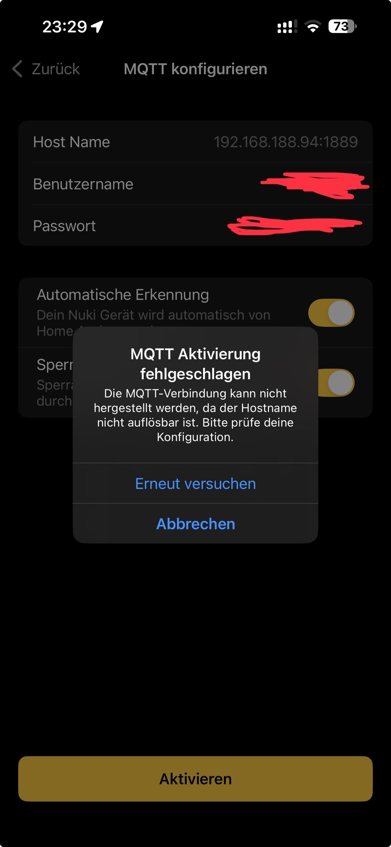

                          Heute ist mein Nuki Lock angekommen. Leider klappt die MQTT Verbindung nicht. Werder mit Port noch ohne Port. Benutzer und Passwort sind korrekt - läuft bei 2 NSPanels problemlos. Was mache ich falsch? Danke
                          • N nullfreizeit
                            #239
                            @nullfreizeit sagte in Nuki Smart Lock 3.0 pro in ioBroker einbinden:
                            Statt IP den hostname des Servers verwenden.
                            N 1 Antwort Letzte Antwort

                              Mein iobroker ist per Fritzbox auch über http://rpi-server erreichbar. Meinst du das? Das geht nicht, gerade getestet. Weder mit noch ohne Port.

                                @nullfreizeit
                                Was trägst du denn genau da ein?

                                  http://rpi-server und http://rpi-server:1998 geht nicht

                                    @nullfreizeit
                                    Ohne http davor. Der hostname ist nur rpi-server, das Protokoll hat da nix zu suchen.

                                      #244
                                      Bei nur rpi-server kommt „Die Aktion konnte nicht ausgeführt werden. Bitte versuche es erneut“. Bei mit :Port die oben genannte Fehlermeldung. Hatte hier doch auch schon IP Adressen gesehen in Screenshots. Denke mal eher nicht das es das Problem ist.

                                        #245
                                        Oh - hab es herausgefunden. Port vom MQTT Broker muss immer 1883 sein.
                                          Jein. Es muss der Port sein, auf dem der Server/Broker lauscht.
                                          Der Standardport ist 1883 bzw. 8883 (für MQTTS).
