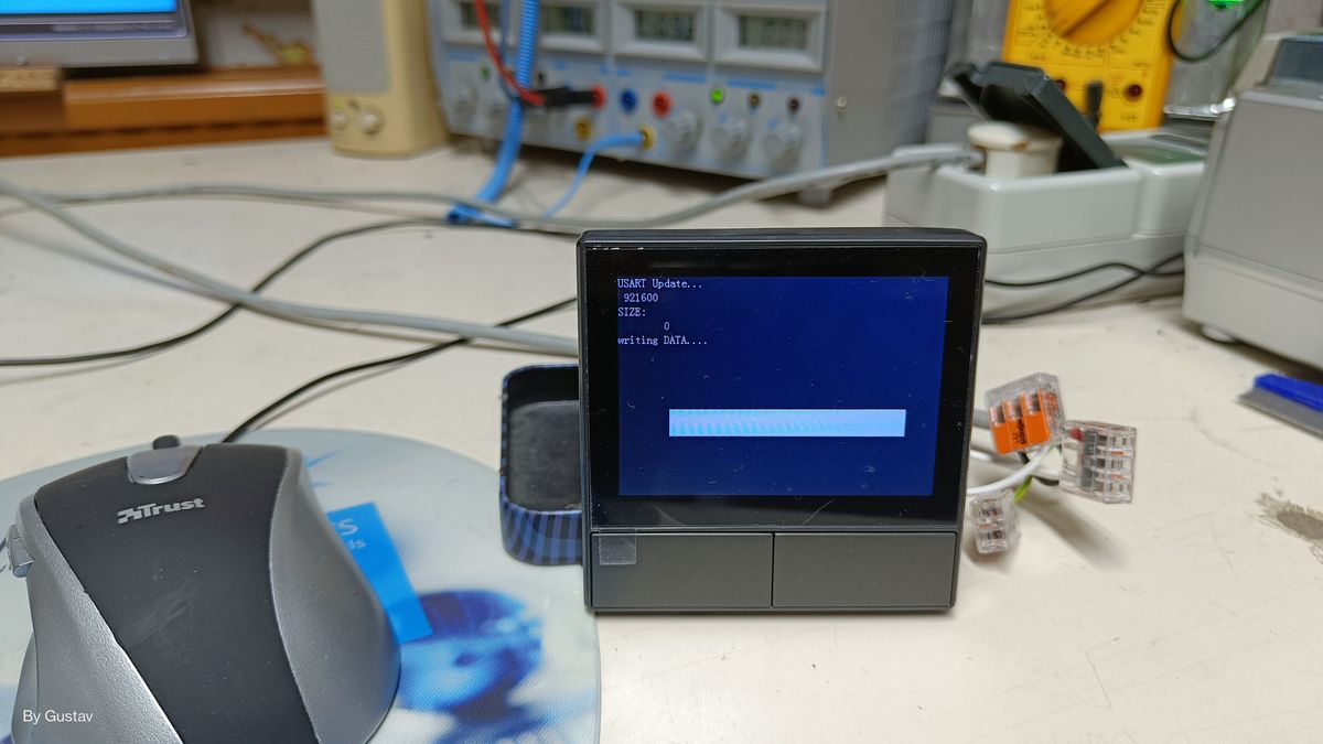

      Ich habe mein Panel auf Tasmoteversion 13.3.0(nspanel) geflasht. Habe alle Einstellungen im mqtt erledigt wie CustomSend anlegen, so wie es in der ioBroker Basisinstallation von joBr99 ( https://github.com/joBr99/nspanel-lovelace-ui/wiki/iobroker---Basisinstallation#3-berry-treiber-installieren ) beschrieben ist und sehe auch alles unter Objekte
      Hängen bleibe ich am Punkt 5 TFT-Firmware flashen. Dort gebe ich den Befehl :
      FlashNextion http://nspanel.pky.eu/lovelace-ui/github/nspanel-v4.3.3.tft ein. Der Bildschirm schaltet auch auf den Vortschrittbalken um ( siehe Bild ) aber es passiert nichts weiter.
      Wie komme ich dort weiter bzw was kann das für ein Fehler sein ?
      Consolenmeldung :
      07:25:35.131 MQT: SmartHome-2/tele/NSPanel-2_0BEDFC/RESULT = {"CustomRecv":"event,startup,48,eu"}
      07:25:35.286 CMD: FlashNextion http://nspanel.pky.eu/lovelace-ui/github/nspanel-v4.3.3.tft
      07:25:35.300 MQT: SmartHome-2/stat/NSPanel-2_0BEDFC/RESULT = {"FlashNextion":"Done"}
      07:25:35.341 FLH: host: nspanel.pky.eu, port: 80, get: /lovelace-ui/github/nspanel-v4.3.3.tft
      07:25:37.524 FLH: Send (High Speed) flash start
      07:25:37.875 BRY: Exception> 'type_error' - unsupported operand type(s) for <: 'nil' and 'int'
      07:28:32.930 MQT: SmartHome-2/tele/NSPanel-2_0BEDFC/STATE = {"Time":"2024-01-05T07:28:32","Uptime":"0T00:05:21","UptimeSec":321,"Heap":137,"SleepMode":"Dynamic","Sleep":0,"LoadAvg":999,"MqttCount":1,"Berry":{"HeapUsed":16,"Objects":216},"POWER1":"OFF","POWER2":"ON","Wifi":{"AP":1,"SSId":"Ferritantenne","BSSId":"80:1F:02:62:CB:68","Channel":3,"Mode":"11n","RSSI":100,"Signal":-46,"LinkCount":1,"Downtime":"0T00:00:12"}}
      07:28:32.975 MQT: SmartHome-2/tele/NSPanel-2_0BEDFC/SENSOR = {"Time":"2024-01-05T07:28:32","ANALOG":{"Temperature1":24.4},"ESP32":{"Temperature":70.0},"TempUnit":"C"}![IMG20240105072614.jpg](/assets/uploads/files/1704436654790-img20240105072614-resized.jpg)
