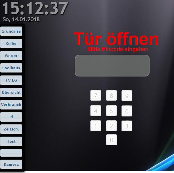

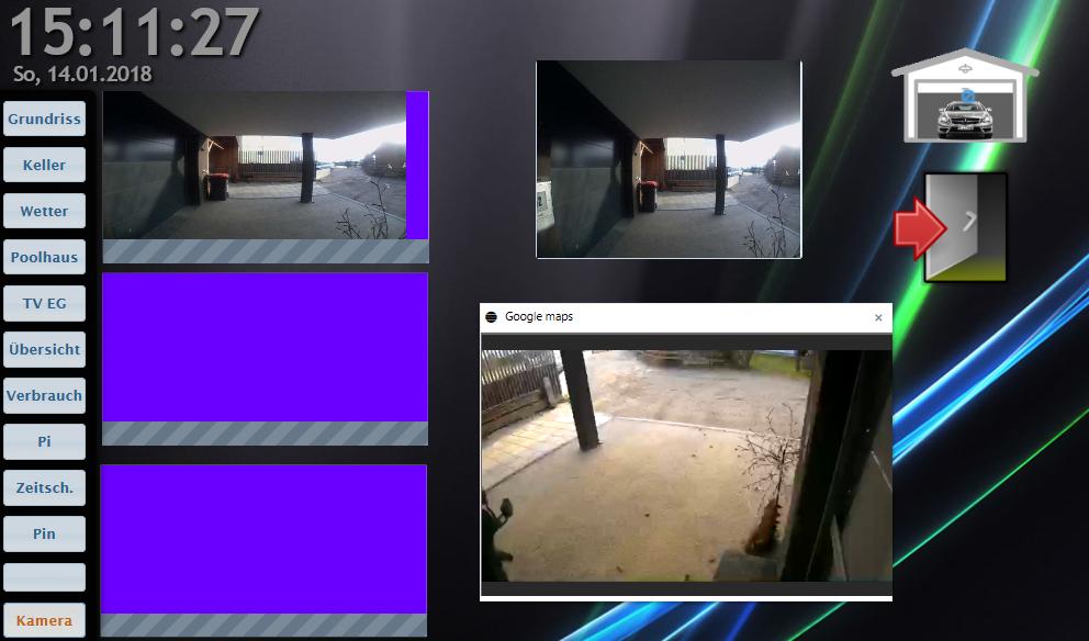

    Ich möchte mit Blockly ein Skript schreiben mit dem man das View wechseln kann.
    Wenn bei mir wer klingelt wird im Vis das Kamera View geöffnet….
    dort habe ich einen Button mit dem ich dann die Tür öffnen kann....
    Wenn ich den Button drücke soll in das Pin View gewechselt werden, dass ich einen Pin eingeben kann und erst dann sich die Tür öffnet.
    Soll eine kleine Sicherheit sein!!
    Das mit dem Pin eingeben habe ich schon fertig.
    Dank rantanplan !! http://forum.iobroker.net/viewtopic.php ... 50#p114050
    Habe nun schon mit Blockly begonnen, aber bin schnell an meine Grenzen gestoßen.
    Einen Datenpunkt für das Türöffnen habe ich angelegt...
    nun brauche ich noch einen Befehl, der dann in das Pin View wechselt, das ich dann den Pin eingeben kann.
    Kann mir da wer helfen
