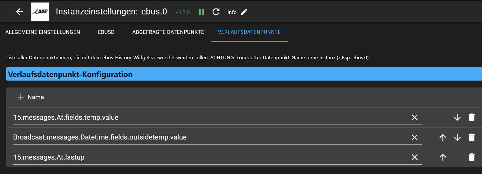

            #701
            @fortune95 sagte in Adapter: ebus:
            Die aufgezeichneten bzw. abgefragten DP sind von der Struktur her gleich. history.ebus.error hat als Wert "none" und einen aktuellen Zeitstempel aber die 3 history Werte nicht.
            Mit der 3.6.6 sollte es wieder funktionieren.
            ABER Achtung: es muss der gesamte Datenpunkt ohne Instanzname und Instanznummer angegeben werden

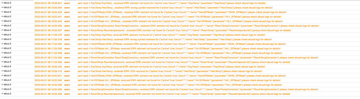

                schrieb am zuletzt editiert von Meintre 0
                #703
                Ich habe eine Vaillanttherme mit 470 Regler. Konnte auch die meisten Datenpunkte lesen. Nun habe ich auf 3.6.3 updatet und es fehlen die 470 Daten alle.
                Kann nur noch die Außentemperatur bzw. Werte von der Therme lesen. Hat einer eine Idee?
                Diese Daten erscheinen nicht mehr.
                Thomas BraunT Rene_HMR 2 Antworten Letzte Antwort
                • M Meintre 0
                  #704
                  @meintre-0
                  Was steht im Log?

                      @meintre-0 kann es sein, dass die Daten im Objekt-Baum verschoben sind?
                      Meintre 0
                      #706
                      @rene_hm
                      Im Objektbaum erhalte ich überhaupt keine Anzeige unter 470 mehr.

                        #707
                        @meintre-0 hattest du auch den ebusd mit aktualisiert? Die Fehlermeldung kommt von da...
                        • Rene_HMR Rene_HM
                          Meintre 0
                          #708
                          @rene_hm
                          Nein, an dem Ebusd habe ich nichts gemacht. Der läuft in Orbstack auf meinem MacBook, wie auch IoBroker schon seit einem Jahr.

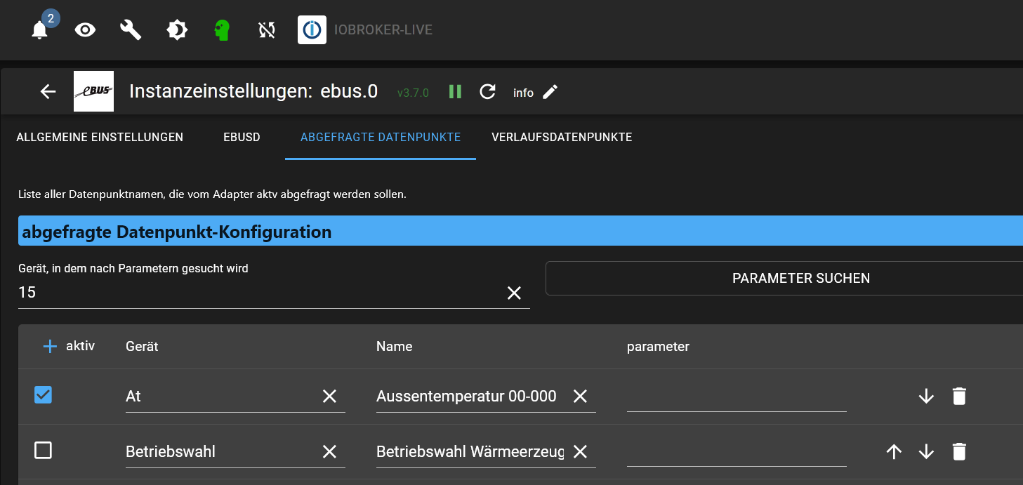

                            scan.18,,
                            Und in IOB sieht es so aus:

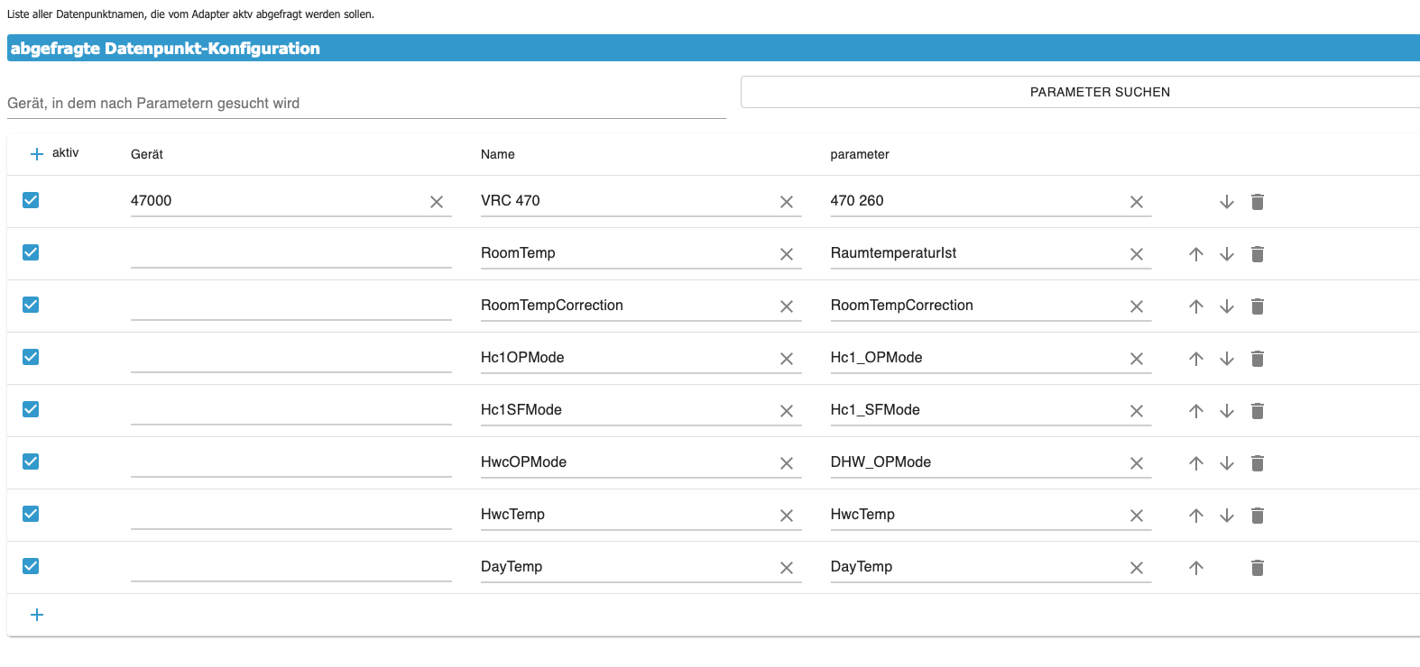

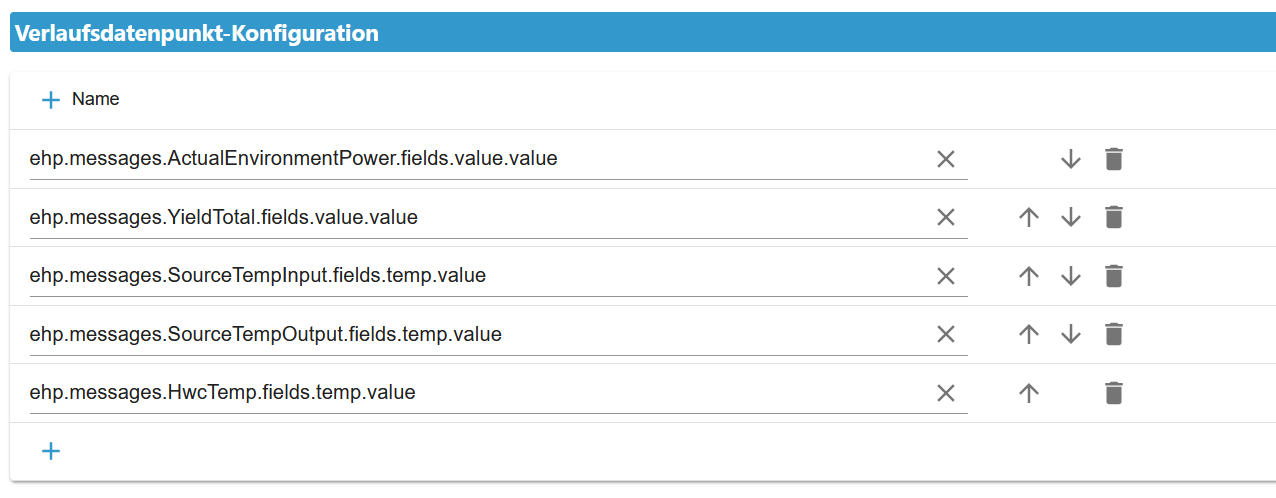

                            Was muss ich nun genau wo einstellen? z.B. für den ersten Wert, 15,At,Aussentemperatur 00-000, hab ich es so versucht:
                            Hab es aber auch ohne die 00-000 versucht, leider beides ohne Erfolg.
                            Oder kommt es am Schluss gar nicht da sondern da rein:
                            Leider auch ohne Erfolg...
                            Kann mir jemand kurz erklären was sich genau hinter Abgefragte Datenpunkte und Verlaufsdatenpunkte versteckt (oder ein Link wo ich es nachlesen kann wäre auch schon toll)?
                            Oder hab ich am Schluss ein Konfigurationsfehler im Ebusd selber:
                            EBUSD_OPTS="--scanconfig=full -d ens:/dev/ttyAMA0 --latency=50 --httpport=8889 -l /var/log/ebusd.log --configpath=https://ebus.github.io/next/ --enablehex"

                              Dan.Master
                              schrieb am zuletzt editiert von Dan.Master
                              #710
                              Hallo Urs,
                              es ist zwar nicht die gleiche Heizung meine ist eine Vaillant.
                              Bei mir ist das Grundverhalten genauso. Automatisch werden in IOBroker nur die Daten aktuell gehalten die auf dem Bus präsent sind.
                              Also der Datenaustuasche zwischen dem Internetmodul dem Regler und der Pumpe.
                              Um Datenpunte richtigt abzufragen musst du in dem Ebud Adapter, das richtige Gerät und die richtigen Namen eingeben, also nichts seblst definiertes.
                              Wenn ich jetzt z.B. bei mir den Punkt EnergieIntergal haben will sieht es so auf dem Bus aus, von dem Befehl:
                              Sehe ich diese z.B. Ausgabe:
                              Das heißt unter Gerät kommt das kürzel aus der Circuit:
                              und unter Namen der name aus der auflistung.
                              Das führt dann bei mir im IOB dann zu der Ausgabe:
                              "übersetzt" auf deine Konfig würde ich es mal inder Konfiguration "abgefragte Datenpunkte" unter Gerät mit "15" und unter Namen mit "At" probieren (ohne Anführungszeichen).
                              Bei den Nächsten Wert "15" und "Betriebswahl".
                              Das wäre die Schlussfolgerung von Vaillant auf deine Heizung.
                              Auf was du Achten musst ist der dein Interval nicht zu kurz ist weil der Ebus gern darauf allergisch reagiert, zumindest bei mir
                              Daniel
