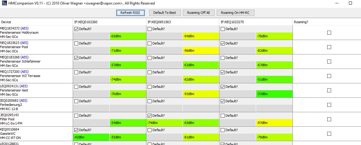

            looxer01
            @looxer01:
            Oliver W. hatte mal dazu ein Programm geschrieben, dass die Zuordnung stark vereinfacht oder automatisiert auf Wunsch. `
            So habe nochmal nach der Original Source des Tools gesehen. Findet sich in GitHub
            hier: https://github.com/owagner/hmcompanion
            Ich kann das Tool bei Verwendung von LAN GWs nur empfehlen. (Funktioniert natürlich nicht für IP)

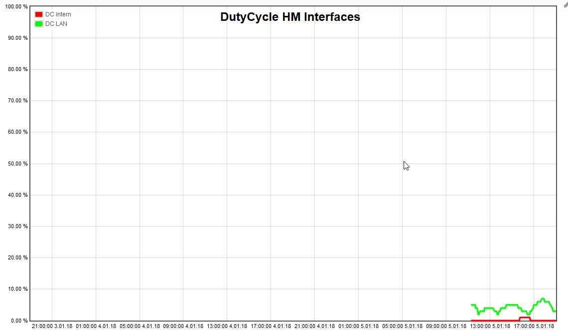

              Habe inzwischen auch den DutyCycle der beiden Interfaces in iob... Bild im Anhang. Das sieht jetzt nicht so schlimm aus, oder?

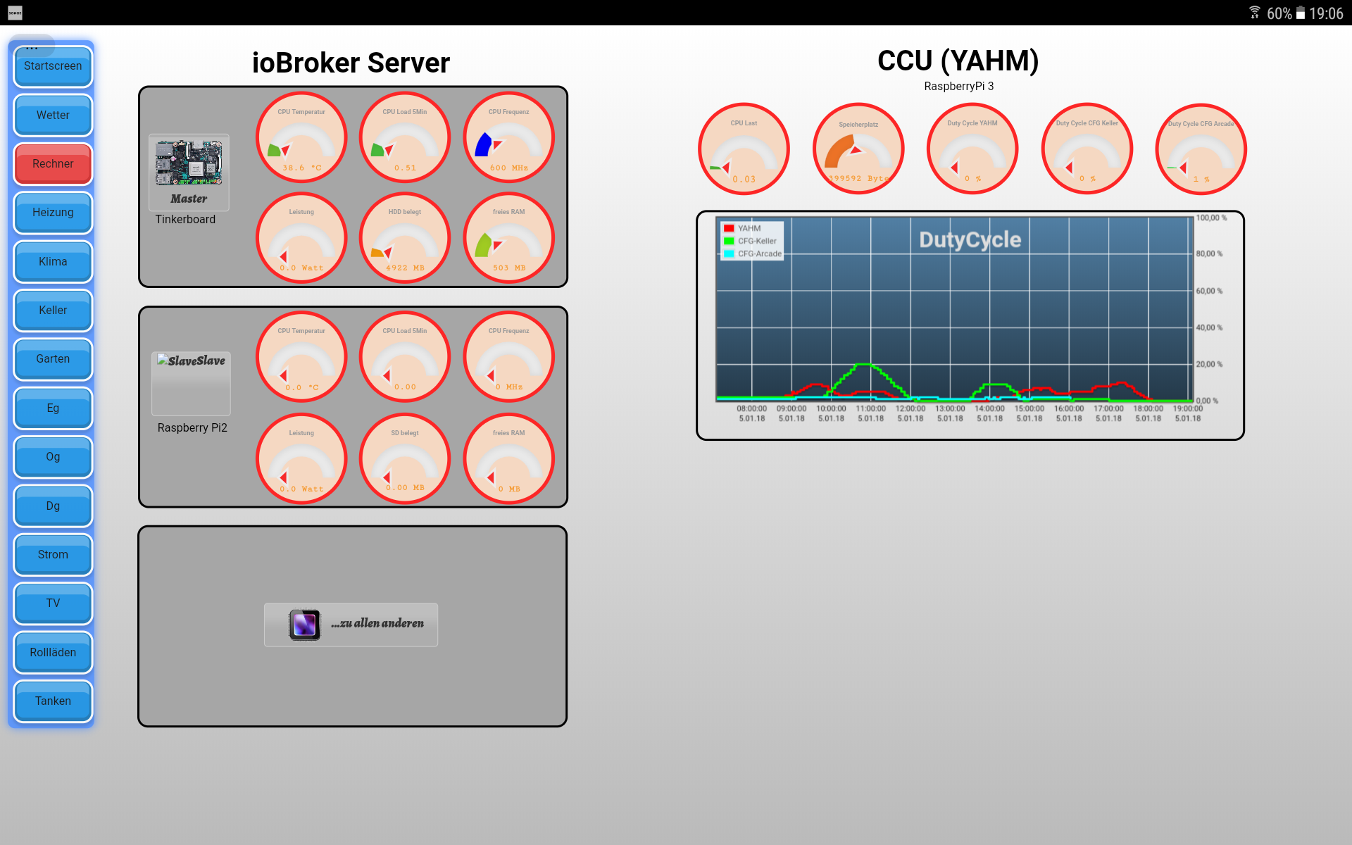

              • HomoranH Nicht stören
                @moelski:
                Das sieht jetzt nicht so schlimm aus, oder? `
                Nö, schlecht ist was anderes
                @moelski:
                bis auf eine Schaltsteckdose `
                Die müllen den DC aber gewaltig zu
                Grün ist eine waschmaschine und dann ein Trocknergang
                Und auch das rote ist zu 90% eine Medssteckdose

                  Wobei ich mich schon frage wie man den Wert interpretieren muss ..
                  Heisst das nun bei 100% das Modul (in dem Fall ja z.B. HM LAN) darf nicht mehr senden?
                  Grüße Dominik
                    @moelski:
                    Heisst das nun bei 100% das Modul (in dem Fall ja z.B. HM LAN) darf nicht mehr senden? `
                    Korrekt!
                    Und zwar eine Stunde nicht mehr

                      looxer01
                      @moelski:
                      @Looxer: Danke für den Link und die Info. Ist aber schon ein ziemlicher Aufwand, oder? `
                      na ja, es ist ein Programm, dass du z.B. auf den PC bringst und dann laesst du es laufen.
                      Danach kannst du manuell einfach per Klick auswählen mit welchem Funkmodul welches Gerät bedient werden soll.
                      Oder du drückst einen Button und die besten Funkverbindungen werden gewählt.
                      Aber ein paar Minuten kostet es schon :)
                      (Brauchst Java auf deinem Front End. Dürften aber die meisten eh haben.)
