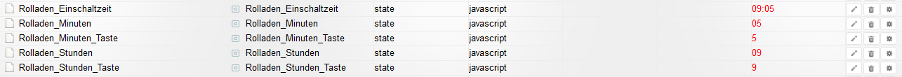

      ich komme bei meinem Problem leider nicht weiter, ich habe eine Zeitsteuerung die soweit funktioniert.
      Allerdings hätte ich gerne das wenn die Stunden oder Minuten <10 sind, automatisch eine 0 davor geschrieben wird. Bsp.: Anstatt 9:5 soll 09:05 stehen.
      Ist es möglich das Widget so anzupassen?
      Vielen Dank für Eure Hilfe!

          Hallo Dutchman,
          das habe ich auch schon versucht, allerdings hatte ich dann immer eine Schleife drin, sodass dauerhaft 0000.. eingetragen wurde.
          Hast du mir vll. ein Grundgerüst in Blockly?! Für die Zeitschaltung habe ich schon 3 DP erstellt.
          Beim DP Rolladen_Einschaltzeit habe ich es mit einem Script hinbekommen damit er die 0 davor schreibt.
          Vielen Dank!

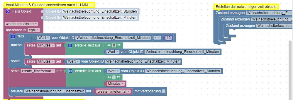

            @Laudes:
            Hast du mir vll. ein Grundgerüst in Blockly?! Für die Zeitschaltung habe ich schon 3 DP erstellt. `
            aber sicher :), hier das geruets was wir fuer die tannenbaum steuerung genommen haben, auch da sind ja minuten und stunden drinne.
            Ich habe es hier nur fuer minuten gemacht aber das kannst du leicht erweitern.
            Blockly:
            Und hier der komplette export deze scripts, was du nicht brauchst kannst du ja weckschmeissen:
            <xml xmlns="http://www.w3.org/1999/xhtml"><block type="comment" id="twQrU43ge+MF9O?EEue^" x="28" y="156"><field name="COMMENT">Input Minuten & Stunden convertieren nach HH:MM im oject</field>

                <statement name="STATEMENT"><block type="controls_if" id="~eji]u:a9y}KtBzb(5bJ"><mutation else="1"></mutation>
                    <value name="IF0"><block type="logic_compare" id="q0uzqeYXS/Y0-Y@EhZJo"><field name="OP">LT</field>
                        <value name="A"><block type="get_value" id=",`^CE}e7dkM1!aV5jgvz"><field name="ATTR">val</field>
                            <field name="OID">javascript.0.Weinachstbeleuchtung_Einschaltzeit_Minuten</field></block></value>
                        <value name="B"><block type="math_number" id="6jP`sG(kvK=]3#:~X,qb"><field name="NUM">10</field></block></value></block></value>
                    <statement name="DO0"><block type="variables_set" id="bvhJ~h[qnxy,-T-{k*nT"><field name="VAR">Minutes</field>
                        <value name="VALUE"><block type="text_join" id="%jW}8:/rskuY`xB!tGml"><mutation items="2"></mutation>
                            <value name="ADD0"><block type="text" id="p!v6PJpTCLnPIxl)^TF;"><field name="TEXT">0</field></block></value>
                            <value name="ADD1"><block type="get_value" id="eo?;p_Lo=)^:c35!sG*P"><field name="ATTR">val</field>
                                <field name="OID">javascript.0.Weinachstbeleuchtung_Einschaltzeit_Minuten</field></block></value></block></value></block></statement>
                    <statement name="ELSE"><block type="variables_set" id="x0c#.hP]Lp}Ek{Cd;pbM"><field name="VAR">Minutes</field>
                        <value name="VALUE"><block type="get_value" id="QL_jN~:t7!}QGK(g?Wl["><field name="ATTR">val</field>
                            <field name="OID">javascript.0.Weinachstbeleuchtung_Einschaltzeit_Minuten</field></block></value></block></statement>
                    <next><block type="variables_set" id=";{,Do4i.PB9%pwMe{:aT"><field name="VAR">create_timeformat</field>
                        <value name="VALUE"><block type="text_join" id="PG[p|}Co).vdyicA9~-0"><mutation items="3"></mutation>
                            <value name="ADD0"><block type="get_value" id="!{K[5W)^[#7Se^!Sktc7"><field name="ATTR">val</field>
                                <field name="OID">javascript.0.Weinachstbeleuchtung_Einschaltzeit_Stunden</field></block></value>
                            <value name="ADD1"><block type="text" id="lp1%g9r^3tE.CXFCW*nm"><field name="TEXT">:</field></block></value>
                            <value name="ADD2"><block type="variables_get" id="]wV63[8cis0%6m9M%_BH"><field name="VAR">Minutes</field></block></value></block></value>
                        <next><block type="control" id="gyk4;0Da-9u6cf.R^^G6"><mutation delay_input="false"></mutation>
                            <field name="OID">javascript.0.Weinachstbeleuchtung_Einschaltzeit</field>
                            <value name="VALUE"><block type="variables_get" id="e.@O[ZNz;qG7rK=~!GZ`"><field name="VAR">create_timeformat</field></block></value></block></next></block></next></block></statement>

            • L
              Laudes last edited by
              Vielen Dank! Habe es jetzt zum laufen bekommen 😄
              Habe für die Darstellung im VIS jetzt jeweils 2 DP erstellt. Sonst hatte ich warum auch immer eine Schleife drin in der das Script ununterbrochen Nullen geschrieben hat :lol:
              Habe unten nochmal kurz meine jetzige Lösung angehängt!
              Vielen Dank für die Unterstützung!

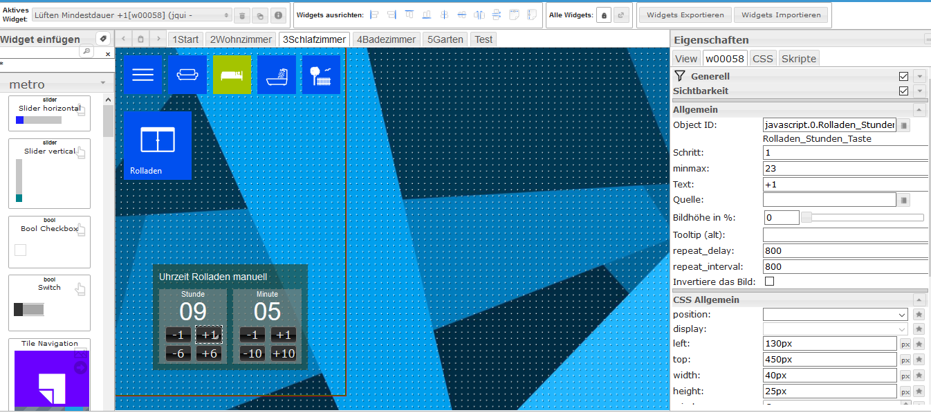

                Koenntest du mir deine widgets fuer die zeit einstellung geben ? Sehen gut aus und hatte sie auch mal irgendwo in nem anderen thread gesehen/bekommen finde es aber nicht mehr 😕
                • L
                  Hallo Dutchman,
                  hier die Widgets für die Zeitsteuerung!
                  [{"tpl":"tplValueString","data":{"oid":"javascript.0.Rolladen_Stunden","visibility-cond":"==","visibility-val":1,"name":"Zeitsteuerung Rollläden 1\. Öffnung min","html_prepend":"

                    • C
                      commander last edited by
                      ich finde das widget auch sehr toll und sieht einfach aus.
                      leider weiss ich nicht wo ich den code reinladen muss…. kann mir jmnd helfen bitte?
                      danke schonmal und grüsse Jörg
                      edit: danke habs gefunden.... manchmal ist man soooo betriebsblind... :roll: :oops:
