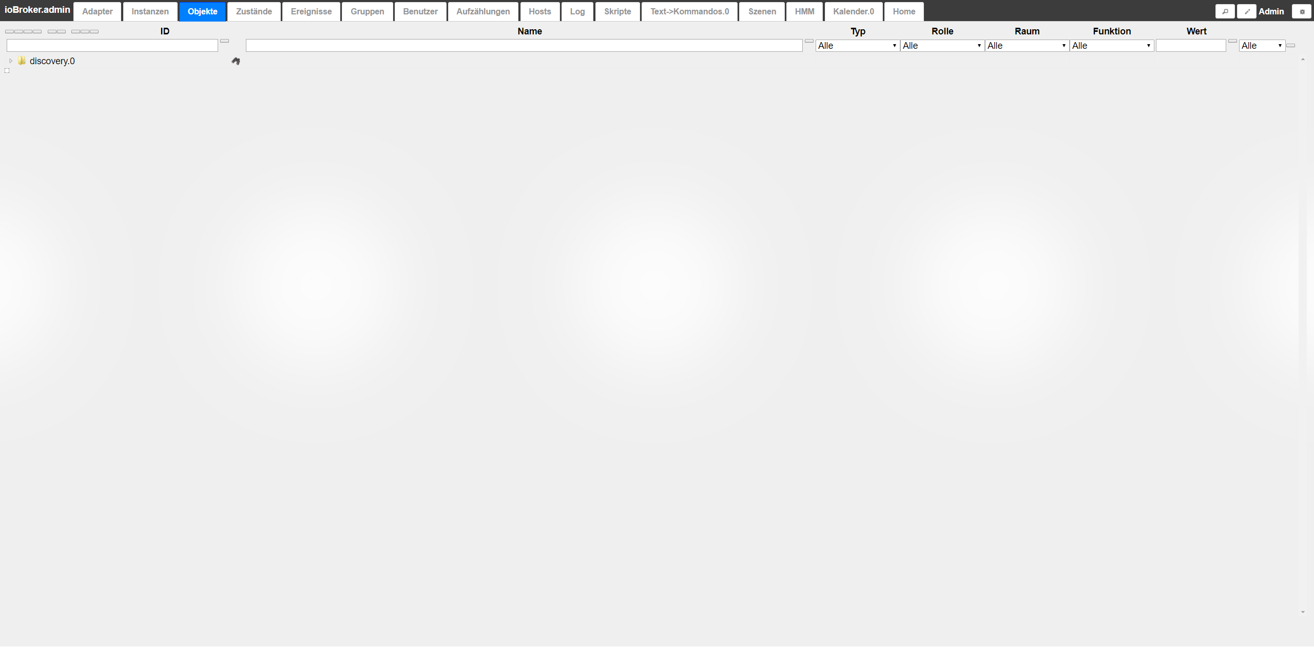

        ich hänge auch fest und zwar bei Admin Adapter und sehe nur Bearbeite… `
        Bitte einmal in der Konsole
        cd /opt/iobroker
        sudo iobroker update
        durchführen
        Gruß Rainer

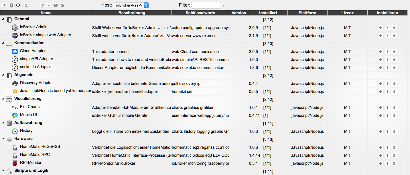

                • Dutchman
                  Dutchman Developer Most Active Administrators last edited by
                  ich habe es auch noch, Admin-Beta = OK, Admin 2.0:

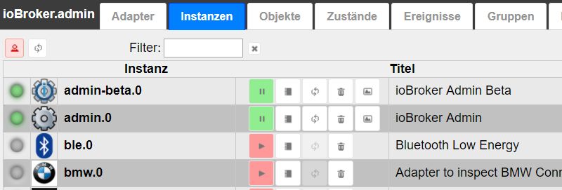

                          Admin 2 (2.0.9 glaub ich) ist die normale Version wie sie jetzt verwendet wird.
                          Man kann aber admin-beta (letzte 3.0.8) herunterladen und normal parallel laufen lassen (siehe Bild).
                          also wenn due admin.0 hast ist es die 2er!
                          admin-beta.0 ist die 3er!
                          Bei admin3 schaun die #instanzen so aus:
