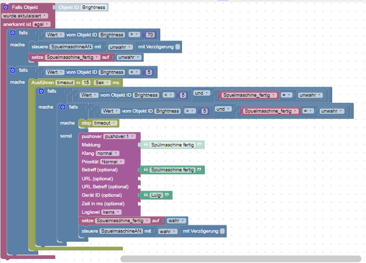

      ich setze ein Timeout auf Stop wenn eine bedingung erfüllt ist, wenn diese wieder eintrifft möchte ich ich das der Timer wieder von vorn beginnt. Bei mir ist es so das die Zeit weiter an der gestopten stelle runterzählt.
      Ich vermute ich brauche nicht ein Timeout Stop sonder ein Clear Timeout nur leider habe ich diesen Baustein nicht. Woher bekomme ich diesen? In manchen Blocky beschreibungen haben diesen manche User schon benutzt.

        Clear = Englisch
        Stop = Deutsch
        Könntest du dein blockly Mal Posten mit Export das geht einfacher als Glaskugel suchen

          klar kann ich das,
          Ist aber eigentlich nicht wichtig da der Rantanplan schon ein funktionierendes gepostet hat, ich will nur wissen warum meines nicht funktioniert bzw, wo mein denk fehler ist, das es nicht das macht was ich will!

          ups sehe gerade die ganzen stop sind nicht im originalen
           ![4298_test2.png](/assets/uploads/files/4298_test2.png)
          hier so richtig

            @ludino:
            bzw, wo mein denk fehler ist, das es nicht das macht was ich will! `
            Schau Dir doch mal eine Bedingungen richtig an.
            In der Ersten fragst Du "falls brightness < 5….." und in der Zweiten "falls brightness > 5......"
            Welchen Wert soll das denn sein?!
            Wenn ein Timeout gestoppt wird, werden die Blöcke innerhalb des Timers NICHT mehr ausgeführt.
            Du stoppst nun den Timer innerhalb des Timers.
            Keine Ahnung was dann passiert.
            Muss ich mal demnächst ein paar Tests machen.
            Grüße

              Ich verstehe den Aufbau des blockly auch nicht wirklich.
              Doppelte abfragen und timer vor einer Abfrage?

                  Die Bausteine werden von oben nach unten abgearbeitet.
                  Einfach mal das Blockly, sich selbst, von oben nach unten vorlesen.
                  Und bedenken das das Script genau das macht was da steht.
