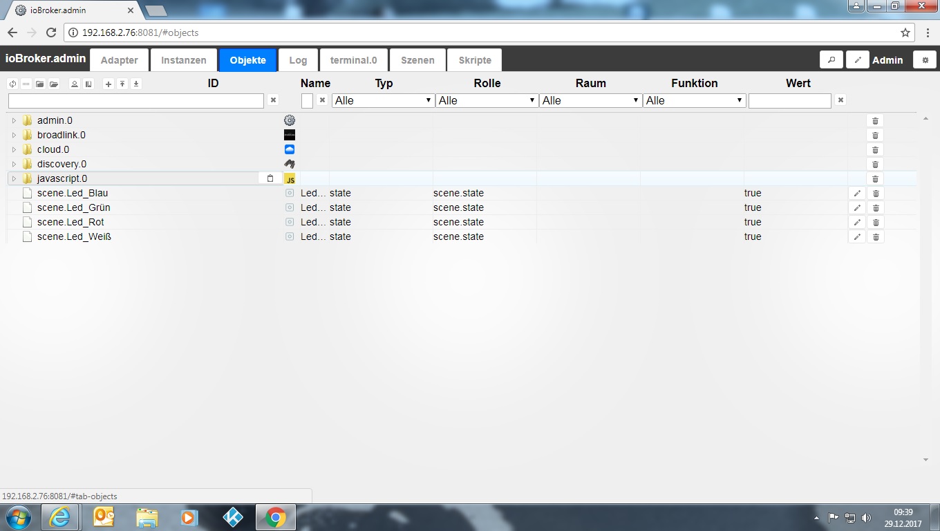

                bei mir heißt die Scene z.B." scene.LED_Blau " aber sie wird nicht eingefügt egal wie lange ich warte
                siehe Photo

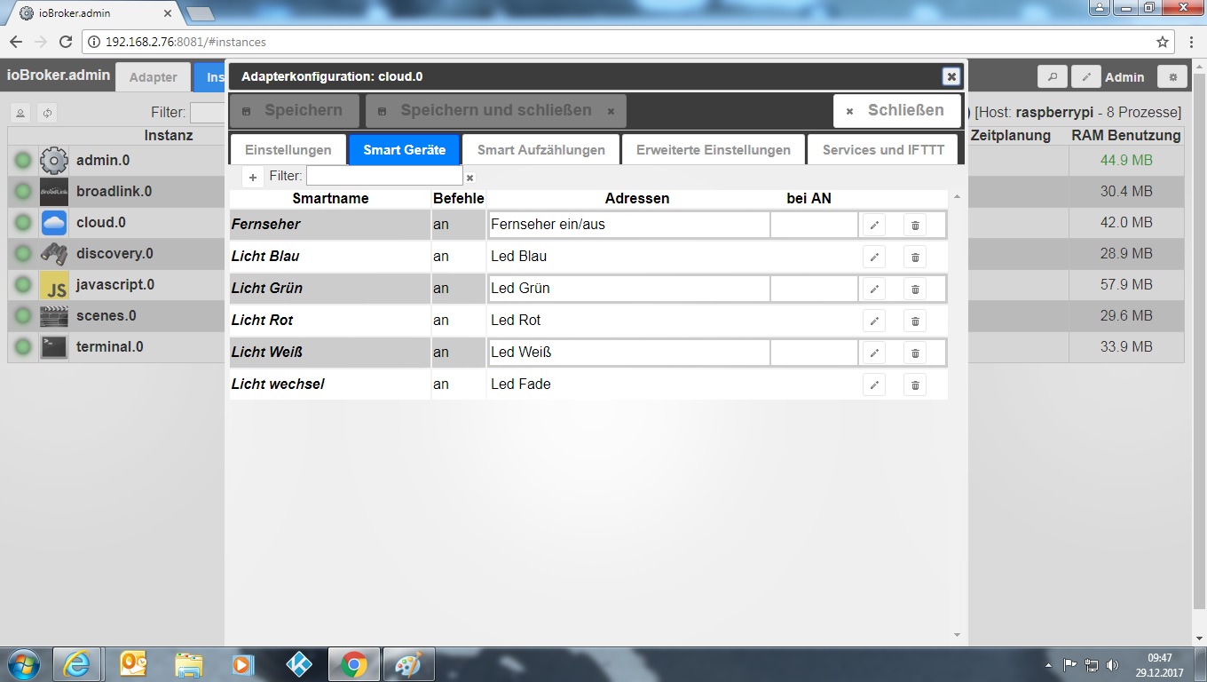

                  wenn ich hier jetzt Led unter 000000 einfügen will wird das nicht angenommen alle Schalter kann ich eintragen
                  • K
                    Kodak last edited by
                    Schalter drin scenen nicht
                    • Homoran
                      Wieso sind denn bei dir die scenen unter JavaScript und nicht unter scenes.0?
                      Wie hast du die szenen denn benannt?
                      Gruß Rainer

                        die sind schon in Scene

                          Matzebhv last edited by
                          Ich glaube, du missverstehst hier den Szenenadapter. Der ist dafür da, um mehrere Funktionen zusammenzufassen.
                          Du hast hier in jeder Szene eine Funktion. Da brauchst du die Szene nicht für, sondern kannst du Funktion direkt ausführen.
                          Und die Szene selbst musst du im Cloudadapter von Hand hinzufügen über das +, das geht nicht von alleine. Oder verstehe ich dich jetzt falsch?
                          Und Rainer hat auch recht, es fehlt bei dir die komplette Ordnerstruktur des Szenenadapters. Warum ist das so?

                          • AlCalzone
                            AlCalzone Developer last edited by
                            @Matzebhv:
                            Und Rainer hat auch recht, es fehlt bei dir die komplette Ordnerstruktur des Szenenadapters. Warum ist das so? `
                            Das ist ein Problem vom Szenen-Adapter. Wenn du bei der Erstellung einer Szene im Namen die führende "0." entfernst (die dort auch eher verwirrt), dann werden die Szenen im Hauptordner angelegt. Ist mir auch passiert, aber das funktioniert trotzdem.
                            • Homoran
                              @AlCalzone:
                              Wenn du bei der Erstellung einer Szene im Namen die führende "0." entfernst (die dort auch eher verwirrt), dann werden die Szenen im Hauptordner angelegt. `
                              und deswegen hätte ich gerne einen Screenshot einer Szenenkonfiguration gesehen.

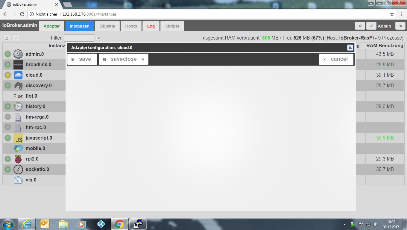

                                      … so es läßt mir keine Ruhe habe jetzt nochmal ein neues System aufgesetzt (andere SD-Karte)
                                      mit einem Image von iobroker drauf
                                      wenn ich jetzt den Cloud Adapter starte ist der leer ich kann nichts konfigurieren hab ihn auch schon mehrfach deinstalliert und installiert immer das gleiche hat dazu jemand nen Rat ???
                                      Gruß Kodak
                                      • K
                                        sieht dann so aus 😞
                                        • Matzebhv
                                          Moin,
                                          ist alles aktuell? Mal einen anderen Browser benutzt, bzw. den Cache gelöscht?
                                          Matze
                                          • Matzebhv
                                            @Kodak:
                                            ich bin den ganzen Tag hier an den Ding dran ich bekomme es einfach nicht hin das Skript im Cloud Adapter zu übertragen 😞 `
                                            Und hier: Du überträgst nicht das Script in den Cloudadapter, sondern hier in deinem Beispiel den Datenpunkt LED.
                                            Der wird über die Cloud angesprochen und löst dann das Script aus.
