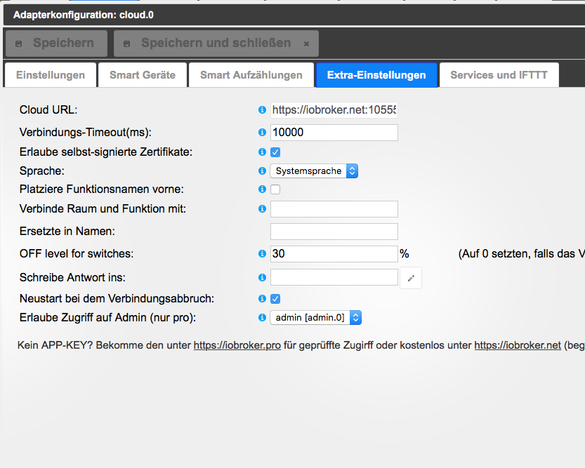

        Moin,
        hast Du im Cloud-Adapter den Zugriff freigegeben?
        Sonst tut sich da gar nichts …

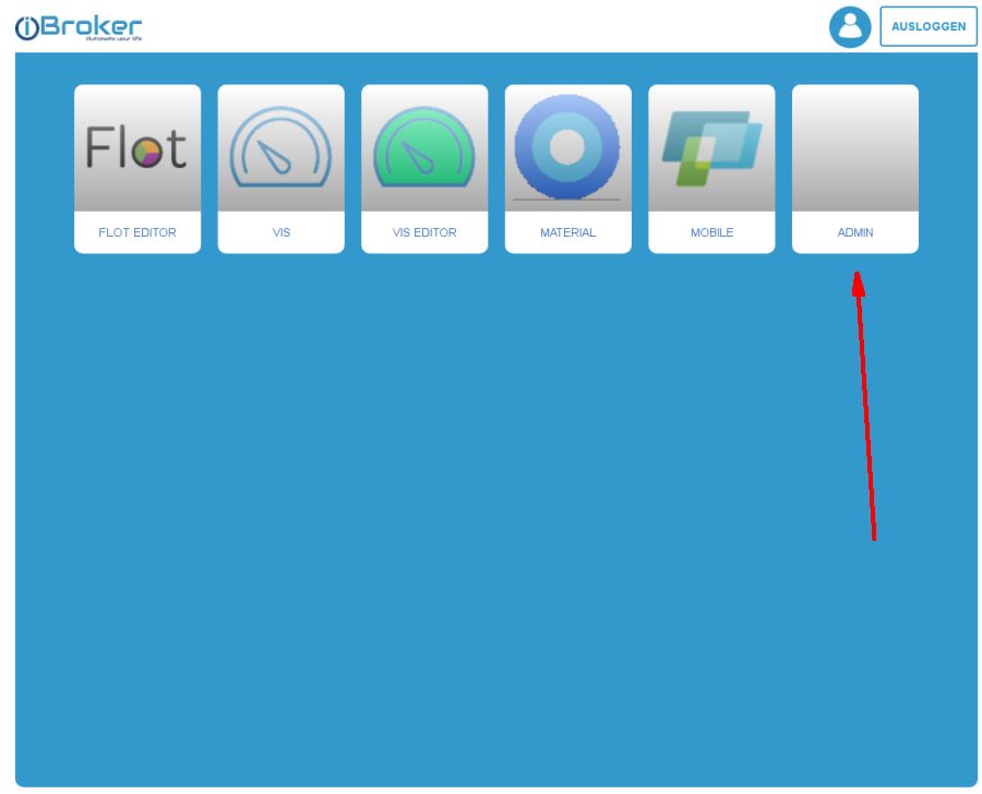

                  Sollte ich dann einen entsprechenden Button sehen auf der Seite? Bei mir sieht es trotz Umstellung auf die Pro Version aus wie vorher.

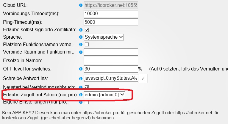

                        Ähmmm:
                        @Espace0401:
                        Habe ich freigegeben… wo soll der dann sein? `
                        Hier:
                        Rainer
                        • Espace0401E Offline
                          Espace0401E Offline
                          Espace0401
                          @Homoran:
                          Ähmmm:
                          @Espace0401:
                          Hier:
                          Rainer `
                          Ich habe im Cloud Adapter Version 2.05 die Option aktiviert. Die Frage bezog sich auf die Seite https://iobroker.pro. Von dort aus sollte es doch einen Zugriff auf Admin haben, oder habe ich da was falsch verstanden.

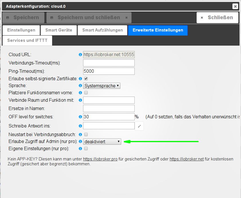

                              Espace0401E Offline
                              Espace0401
                              @Homoran:
                              cloud_admin_02.jpg `
                              von diesem Bild sind bei mir nur die ersten drei Pics zu sehen.
                              Iobroker in LXC-Container auf Proxmox 8 - Sicherung auf PBS - Homematic CCU2 - Netatmo Wetterstation und Thermostat
                              • HomoranH Nicht stören
                                Mir schwant schlimmes :shock:
                                hast du das auch in den Klammern gelesen (und verwirklicht) auf das mein grüner Pfeil zeigt?
                                    Espace0401E Offline
                                    Espace0401
                                    @Homoran:
                                    hast du das auch in den Klammern gelesen (und verwirklicht) auf das mein grüner Pfeil zeigt? `
                                    Also zur Info, ich habe die Pro Version aktiviert!!!!! Haken ist gesetzt.
