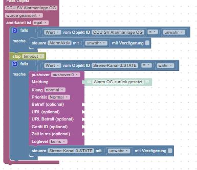

                              Alarmierung:
                              Falls Variable "AlarmAktiv" (war) dann schalte mit einem "timeout" von 25 Sek. die Sirene ein und nach 15 Min. wieder aus und eine Pushnachricht an mein Handy.
                              Sons falls "AlarmAktiv" (unwahr) dann schalte Sirene aus (unwahr)
                              Ausschalten wenn Familienmitglied nach Hause kommt und innerhalb der 25 Sek. Alarm unscharf macht:
                              Falls Variable "CCU SV Alarmanlage OG" (unwahr), schalte Variable "AlarmAktiv" auf (unwahr) und stoppe den "timeout".
                              Meldung falls die Sirene an war und Familienmitglied unscharf macht:
                              Falls die Sirene (wahr) schicke eine Pushnachricht (Alarm zurück gesetzt) und schalte die Sirene aus.
                              Ich hoffe das es so verständlich ist.
