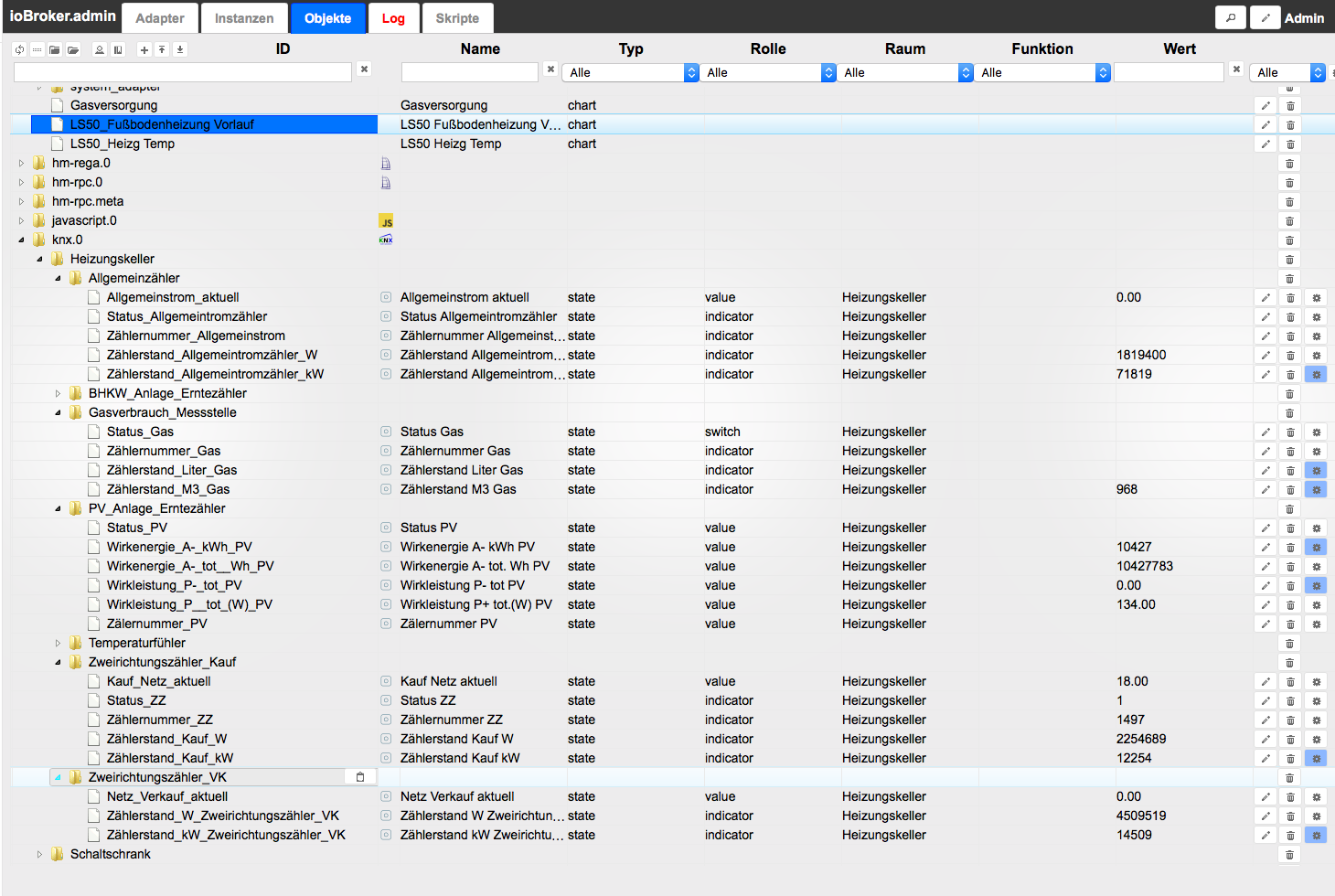

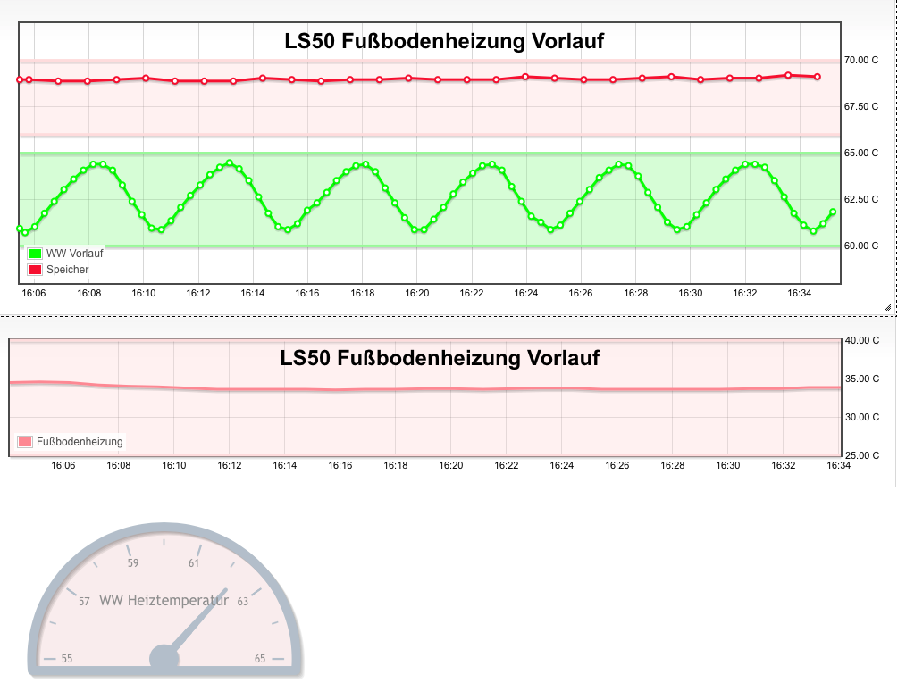

      Jetzt kommt mein eigentliches Ziel: Für die gesamte Haustechnik möchte ich eine Übersicht erstellen:
      Der Verbräuche Gas und Strom, Stromroduktion pro Tag, Woche, Monat und Jahr
      Der Betriebszeiten der Hebepumpen und Elektroheizung, mit einer Nachricht für Wartungsfälligkeiten
      Der Ausgaben und Einnahmen für Energie
      Eine Zusammenfassung der Betriebsparameter in kleinen Listen, deren Hintergrund sich rot verfärbt, wenn ein Parameter sich aus dem Normalbereich bewegt mit Mail, Push Nachricht etc.

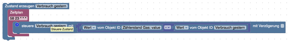

        Jetzt lass uns doch mal klein anfangen :), also mit dem gaszahler. Wen ich es richtig verstehe hast du einen KNX wert mit gesamtverbrauch (nicht den tagesverbrauch ?)
        Dazu muessten wir:
        1. Javascript adapter ein script erstellen welches jeden tagen (z.b. um 23.58) de gesamtverbrauch minus den wert gesamtverbrauch gestern in ein object schreibt
        2. diese object aufzeichnen mit einen datenlog adapter, dafuer haben wir history (file) oder SQL (ich empfehle SQL) http://www.iobroker.net/docu/?page_id=144&lang=de
        3. brauchen wir flot um diese gespeicherten daten in eine grafik wieder zu geben http://www.iobroker.net/docu/?page_id=198&lang=de
        4. (wen gewollt) benutzen wir Vis in bauen hier diese grafiek ein als iFrame
        Das script, zur leichtigkeit mal in blockly, dazu koennte so aussehen. Ich erstellen ein object wo ich den verbauch von gestern speichere (sorry zu spaet gemerkt, das sollte natuerlich verbrauch heite sein….)
        Dan wir jeden tag um 23.58 der gesamtverbrauch - verbrauch aus diesem object in die variable geschrieben.
        Wen du das object dan aufzeichnist hast du jeden tag um 23.58 deinen tagesverbrauch abgespeicher:
        Und hier der block zum importieren:

          Danke Dutchman erst einmal für die schnelle Antwort.
          In Blackly habe ich (glaube ich die richtigen Tools gefunden, das in der Subtraktion dann die zwei Wertet einzufügen sind, dafür habe ich ein buchen gebraucht. Das Ergebnis im Anhang in der D Version.
          1. diese object aufzeichnen mit einen datenlog adapter, dafuer haben wir history (file) oder SQL (ich empfehle SQL)

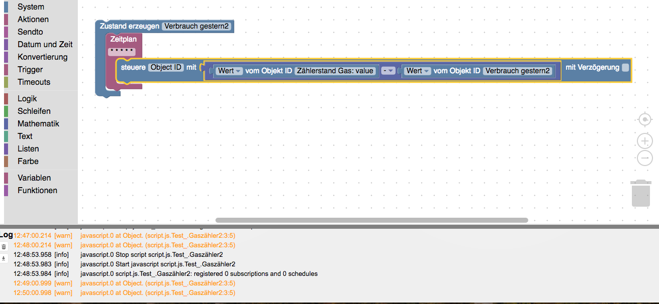

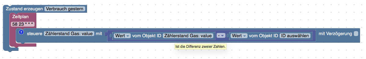

                  Danke! Jetzt habe ich das Blockkly Script noch einmal gemacht, es sieht zumindest jetzt so aus wie Deine Vorlage, aber irgendetwas stimmt mit der Installation SQL nicht, usw.
                  Hier noch einmal mein letzter Versuch. Gibt es die Möglichkeit per TeamViewer Dir die Schreibarbeit zu ersparen, ich würde dann meine Fehler im Forum dokumentieren?
                  • HomoranH Nicht stören
                    Hinter "steuere" hast du noch deinen Datenpunkt nicht ausgewählt. (Verbrauch_gesamt????)

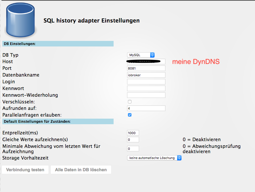

                      Mit dem sql, hast du überhaupt einen sql Server laufen und den Adapter richtig konfiguriert?
                      Send from mobile device
                        Mac
                        Die Erkenntnisse werde ich sehr gern ausführlich dokumentieren, versprochen.
                        Hier die Einrichtung des SQL Servers
                        Erst hatte ich ihn unter SQLite3, da ging es auch nicht, daher habe ich ihn jetzt so eingerichtet. Ich bin nicht im Hause, daher dachte ich diese Version zu probieren.
                            @ Rainer, danke für den Hinweis: eigentlich müßte der Datenpunkt ja "Verbrauch heute" heißen, aber (ich Dummie) wie erzeuge ich den? Kann ich in Skripte einfach einen leeres Skript mit diesem Namen anlegen, in den dann der Tagesverbrauch geschrieben wird? Das Script starten, in Objekte die Speicheung starten? Fragen über Fragen ….

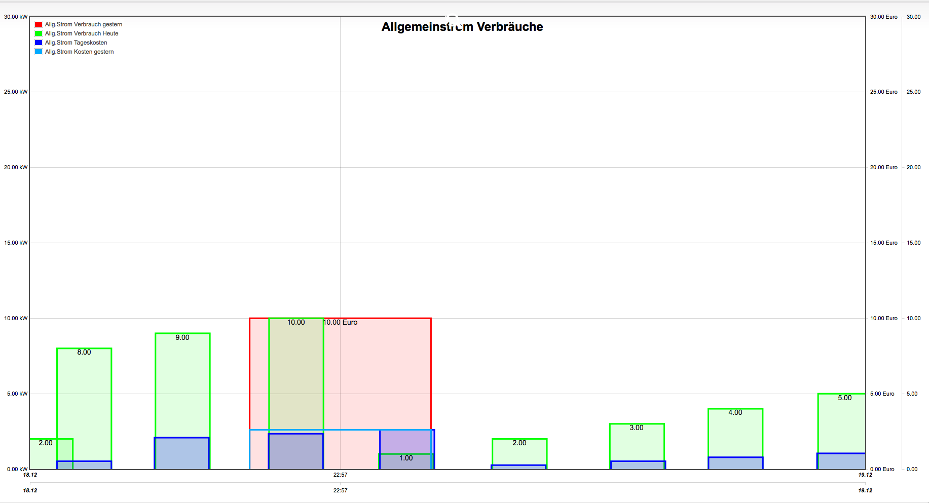

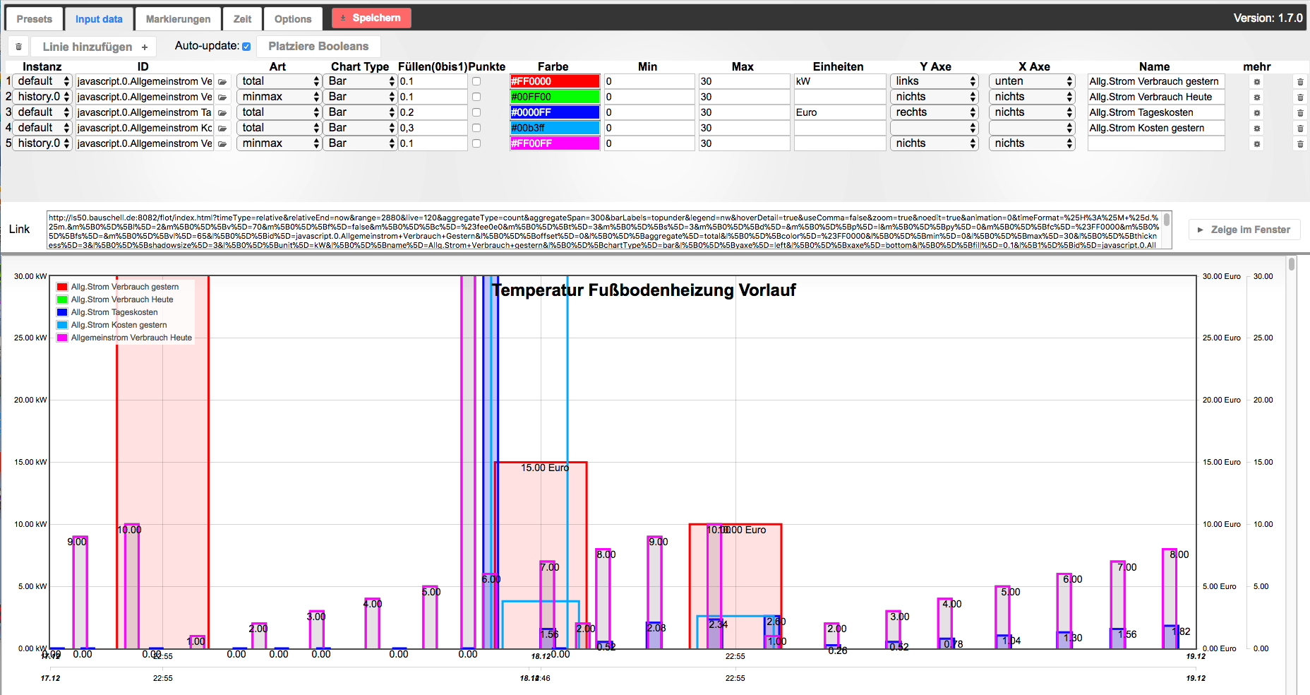

                                Nun habe ich gleich schon wieder eine Frage, mein erstes Flot Chart soll die Kosten von Gestern und sowie die laufenden von Heute sowie deren Verbräuche darstellen.
                                Die laufenden Tagesdaten lassen sich nur hintereinander dargestellen, was muß eingestellt werden um nur eine entsprechend wachsende Säule zu Erzeugen, die neben dem Vortagesverbrauch steht??
                                • DutchmanD Offline
                                  DutchmanD Offline
                                  Dutchman
                                  Probiere Mal:
                                  • eine 2te Axe hinzufügen mit gleichen Daten
                                  • auf das Zahnrad drücken
                                  • Offset einstellen
                                    Mac
                                    Du meintest wahrscheinlich 2te Linie, das habe ich gemacht mit den gleichen Einstellungen, zweite und unterste Linie.
                                    Rechts auf das Zahnrad gedrückt, dann kommen die Einstellungen mit dem Offset usw. aber, siehe Bild, es ändert sich leider nichts.

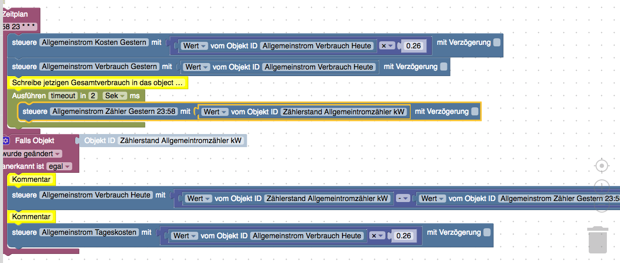

                                      In meinem Blockly zur Aufzeichnung der heutigen und gestrigen Werte möchte ich nun auch die Werte der Woche, Monat und Jahr speichern. Nun möchte ich das Script nicht immer wieder kopieren und für jeden Wochentag usw. Objekte anlegen, wie kann ich die Tageswerte in einer Variablen aufaddieren und dann am Ende der Woche in einen Wochenspeicher schreiben?

                                      ! <field name="OID">javascript.0.Allgemeinstrom Verbrauch Gestern</field></block></value></block></value>
                                      ! <next><block type="debug" id="75f37OFB)@G8z_Fxe4
                                      S"><field name="Severity">log</field>
                                      ! <value name="TEXT"><shadow type="text" id="q8C~}MQ!UE|(4_ngM!X"><field name="TEXT">Allgemeinstromverbrauch heute</field></shadow> ! <block type="text_join" id="jNg?!2I^eOyB.W9jI/|O"><mutation items="2"></mutation> ! <value name="ADD0"><block type="text" id="piuym
                                      VU3t{].d|+EmR"><field name="TEXT">Allgemeinstromverbrauch heute</field></block></value>
                                      ! <value name="ADD1"><block type="math_arithmetic" id="1Wuorb6C=;Mn-LDG/SF"><field name="OP">MINUS</field> ! <value name="A"><shadow type="math_number" id="oRU0k3f3~(o3:AP]@(0H"><field name="NUM">1</field></shadow> ! <block type="get_value" id="Dc/~!6[,T4o4sx])q9Q"><field name="ATTR">val</field>
                                      ! <field name="OID">knx.1.Heizungskeller.Allgemeinzähler.Zählerstand_Allgemeintromzähler_kW</field></block></value>
                                      ! <value name="B"><shadow type="math_number" id="4c?(@.=(o^^pbcBwpJy_"><field name="NUM">1</field></shadow>
                                      ! <block type="get_value" id="QJ`XYpE%/rWJwcXCeC+)"><field name="ATTR">val</field>
                                      ! <field name="OID">javascript.0.Allgemeinstrom Zähler Gestern 23:58</field></block></value></block></value></block></value></block></next></block></next></block></next></block></next></block></xml>
                                        Mac
                                        Hat wirklich niemand eine Hilfe für mein Problem?
