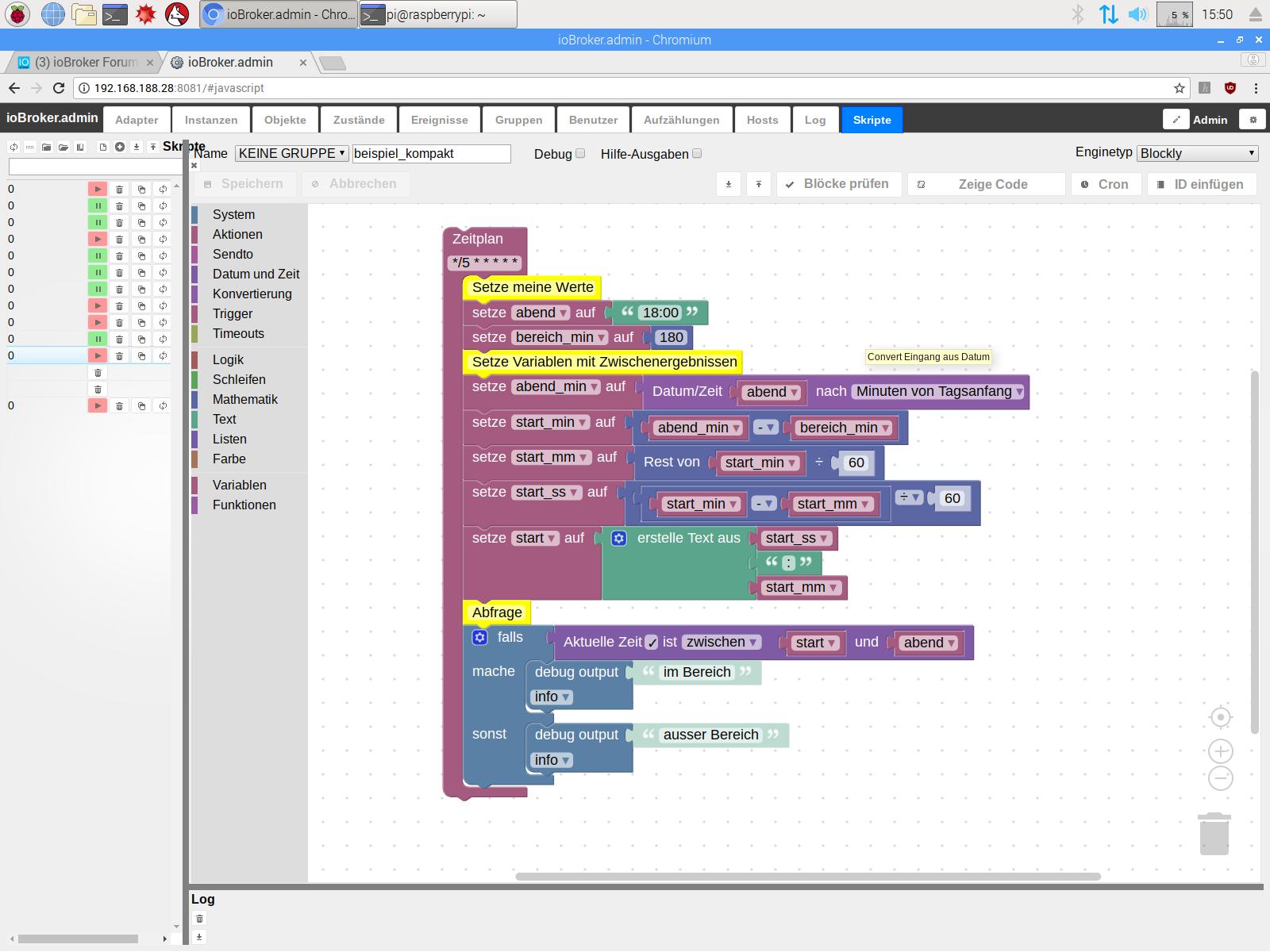

            Zuerst mal Danke für die Tipps. Hier noch eine kurze Rückmeldung wie ich es nun gelöst habe. (vielleicht hilft es ja auch jemandem)
            Ziel soll es weiterhin sein festzustellen, ob die aktuelle Zeit zwischen zwei Zeiten ("start" und "abend") ist. Gegeben ist aber nur die Zeit "abend" und ein "bereich" in Minuten zwischen "abend" und "start".
            Beschreibung des Beispielprogrammes
            1. die Zeit "abend" und der "bereich" werden gesetzt. Im Beispiel sind das noch feste Werte, dies werden aber später ebenfalls variable Zeiten.
            2. nun nehme ich die total Minuten des Tages bis "abend" und zähle die Minuten "bereich" ab und habe somit die Zeit "start". Dazu gehe ich über verschiedene variablen mit Zwischenergebnissen. Einige dieser Zwischenschritte könnte man auch weglassen, denke aber das Programm wird dann weniger verständlich.
            3. am Schluss kann ich nun die normale Abfrage mit den beiden Zeiten "start" und "abend" machen.
            PS: der 5s Trigger ist natürlich auch nur für das Beispiel und wird noch angepasst.
