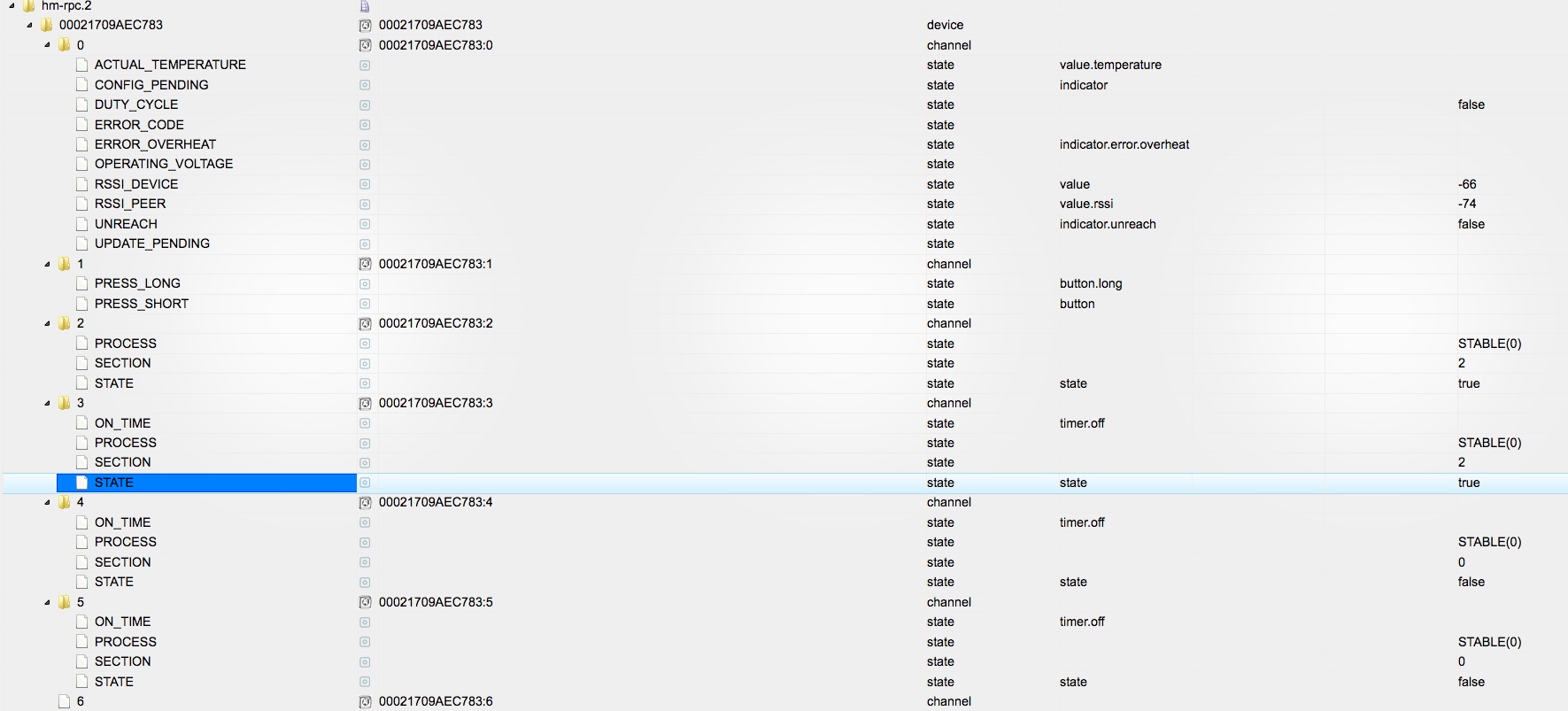

          So, hier mal alle Datenpunkte die der Actor so mit sich bringt.
          Wie gesagt, schalten tut er, aber mit der Fehlermeldung.
          Holger

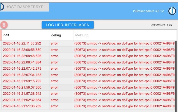

            stefantaust
            Habe das gleiche Problem. Wenn ich den State auf true ändere , schaltet nichts, und im log kommt eine Fehlermeldung.
            Manuell schalten mit dem Taster direkt am aktor funktioniert, und schaltet mit Timerprogramm wieder aus.
            Das ganze soll halt jetzt noch mit iobroker geschaltet werden.
            Stefan
            5E41B883-B3EB-4A79-99E5-74594CC6D635.jpeg 3C10F3F8-FEFB-4BD4-B99B-57CD98CEDE1B.jpeg
              Stefan

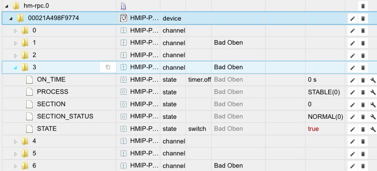

              @stefantaust sagte in HM RPC - HMIP-PS Fehlermeldung bei Schalten:
              das sieht man auch am roten false.
              Du darfst kein ack mitgeben.
              Wenn du controller v2 hast gibt es im Eingabefeld unten links eine Checkbox - Bestätigt
              Diese nicht aktivieren und nicht einfach die Checkbox im Feld nutzen

                foxriver76F Offline
                foxriver76F Offline
                foxriver76
                schrieb am zuletzt editiert von foxriver76
                @stefantaust Wurde das Gerät neu angelegt? Glaube habe da letztes mal so einen ähnlichen oder genau diesen Bug entdeckt und evtl. erst in 1.12.5 gefixt. Wenn das Gerät erst neu hinzugefügt wurde, starte den Adapter ein mal neu.
