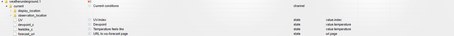

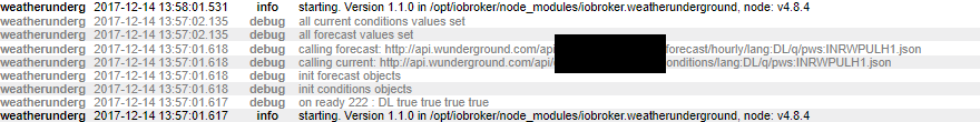

            Ich habe die erste Instanz angehalten und die zweite Instanz mit den gleichen Parametern (API Key Station name und Ort) versehen. Lt. Log sieht alles gut aus, aber es steht nichts in den Datenpunkten.
            Hat noch jemand eine Idee?
            danke

              Nach einem Update des weatherunderground Adapters funktioniert es jetzt
