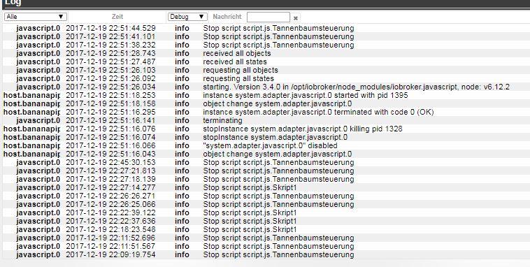

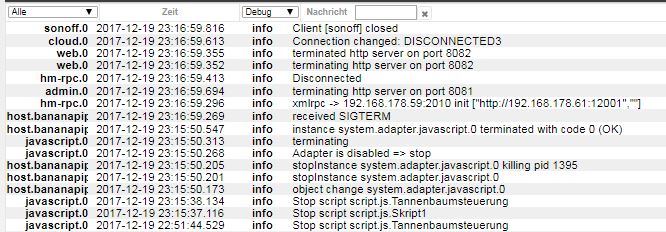

      debug an und immer noch das gleiche

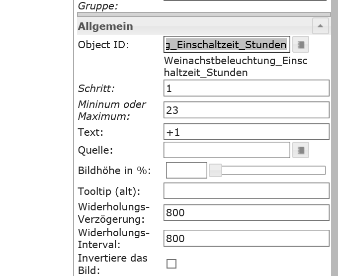

                      nun habe ich gesehen das da bei der Einschaltzeit irgendwo ein Fehler sein muss da die 0Null rot ist.
                      was habe ich da falsch gemacht?
                      Ich habe das Widget so importiert und nur optisch ein paar Anpassungen gemacht...
                      in den Tastern habe ich die Einstellungen so gelassen...
                      es sind die Datenpunkte Stunden und Minuten drinn..
                      Kannst du mir da etwas helfen

                        Aha! Null darf da nicht stehen das geht sowieso schief..
                        Eigentlich sind die Werte jetzt Lehr darin passiert auch nichts.
                        Füge mal in deb objecten richtige Minuten und Stunden ein.
                        Spiele dab mit dem widget und kontrolliere ob dadurch wirklich nur richtige zahlen rein kommen.
                        Wenn nein ist was mir den Widgets nicht in Ordnung

                          mein Widget
                          widget code

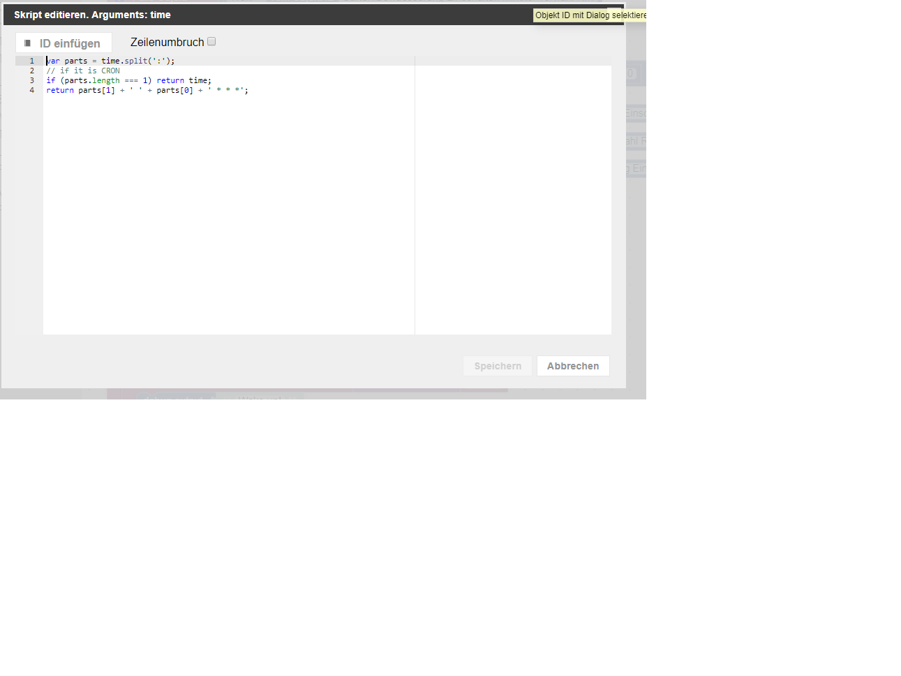

                                         <block type="procedures_defcustomreturn" id="_*_L4XpCr!7eLsYWS(R(" x="37" y="838"><mutation statements="false"><arg name="time"></arg></mutation>
                                            <field name="NAME">time to CRON</field>
                                            <field name="SCRIPT">dmFyIHBhcnRzID0gdGltZS5zcGxpdCgnOicpOwovLyBpZiBpdCBpcyBDUk9OCmlmIChwYXJ0cy5sZW5ndGggPT09IDEpIHJldHVybiB0aW1lOwpyZXR1cm4gcGFydHNbMV0gKyAnICcgKyBwYXJ0c1swXSArICcgKiAqIConOw==</field>
                                            <comment pinned="false" h="80" w="160">Describe this function...</comment></block></xml>

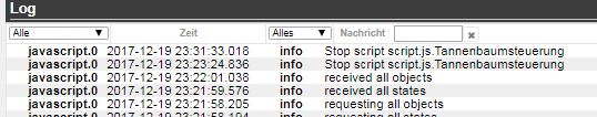

                                        Habe es dann nach gebaut, aber es kommen fehler bei der Ausführung des Scriptes:

                                          hmm probiere es mal mit diesem export, eventuell hat das doch was mit versionen zu tun.
                                          Hatte die Steuerung nog auf meinem test-system und soeben übertragen nach production.
                                          Beim ersten starten tauchen Fehler auf weil object noch nicht da sind, die werden durch das script erstellt.
                                          Beim 2ten start läuft dan alles:
