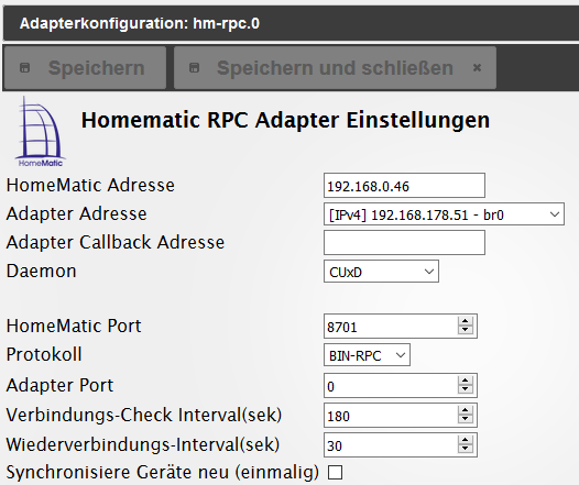

    Hallo, ich habe bis jetzt mit FS20 und Homeputer gearbeitet, möchte jetzt ab auf ioBroker und Homematic umsteigen.
    Habe dazu das Funkmodul zum Raspberry3 besorgt und ein Homematic-Heizungsregler zu testen.
    Ich habe komplett neu angefangen mit:
    • ioBroker_Image_RPi_2-3_20171109_stretch_pivCCU aufgespielt
    • ioBroker soweit wieder eingerichtet
    • Homematic WebUi gestartet (pivCCU 2.29.23) gestartet
    • Heizungsregler angelernt
    Ich bekommen jetzt aber die Adapter hm-rpc.0 und hm-rega.0 nicht auf "grün" - beide gelb…

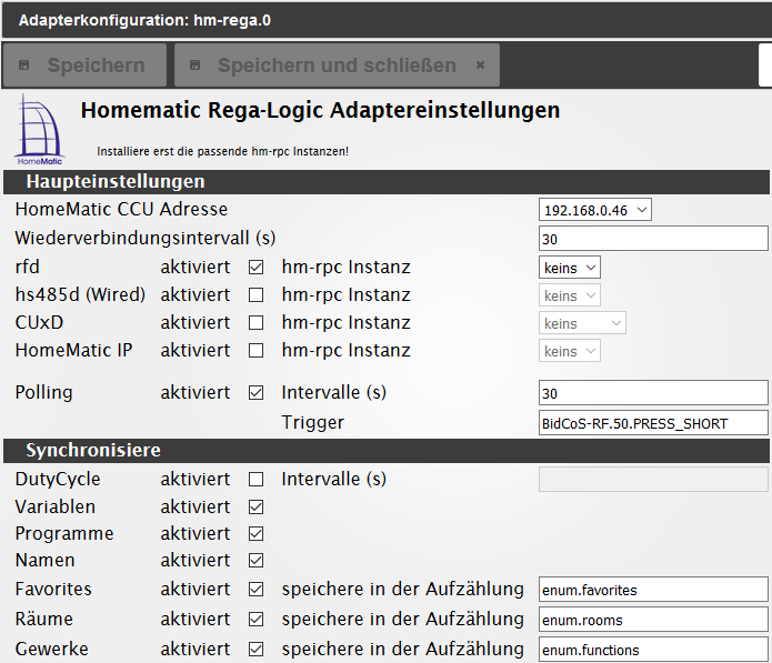

    Anbei Bilder der beiden Einstellungen
    IP-Adresse ioBroker: 192.168.178.51
    IP-Adresse CCU : 192.168.178.46
    Es läuft alles mit den "vorinstallierten" Einstellungen, bis auf die IP-Adressen.
    Im Log bekomme ich wiederholend folgenden Meldungen:
    hm-rpc.0 2017-12-02 09:25:12.178 error Socket error: Error: connect ETIMEDOUT 192.168.0.46:8701
    hm-rpc.0 2017-12-02 08:25:07.052 error init error: Error: connect ETIMEDOUT 192.168.0.46:8701
    hm-rpc.0 2017-12-02 08:24:36.331 error init error: Error: connect ETIMEDOUT 192.168.0.46:8701
    hm-rpc.0 2017-12-02 08:24:10.732 error init error: Error: connect ETIMEDOUT 192.168.0.46:8701
    hm-rpc.0 2017-12-02 08:23:40.011 error init error: Error: connect ETIMEDOUT 192.168.0.46:8701
    hm-rega.0 2017-12-02 08:23:14.414 error CCU 192.168.0.46 unreachable
    hm-rpc.0 2017-12-02 08:23:09.292 error init error: Error: connect ETIMEDOUT 192.168.0.46:8701
    hm-rpc.0 2017-12-02 08:22:38.572 error init error: Error: connect ETIMEDOUT 192.168.0.46:8701
    hm-rpc.0 2017-12-02 08:22:28.331 error Socket error: Error: connect ETIMEDOUT 192.168.0.46:8701
    hm-rpc.0 2017-12-02 08:22:07.852 error init error: Error: connect ETIMEDOUT 192.168.0.46:8701
    hm-rpc.0 2017-12-02 08:21:37.132 error init error: Error: connect ETIMEDOUT 192.168.0.46:8701
    hm-rpc.0 2017-12-02 08:21:06.412 error init error: Error: connect ETIMEDOUT 192.168.0.46:8701
    hm-rpc.0 2017-12-02 08:20:40.812 error init error: Error: connect ETIMEDOUT 192.168.0.46:8701
    hm-rega.0 2017-12-02 08:20:30.589 error CCU 192.168.0.46 unreachable
    hm-rpc.0 2017-12-02 08:20:10.092 error init error: Error: connect ETIMEDOUT 192.168.0.46:8701
    Welche Einstellungen müssen bei ioBroker und HomeMatic WebUi angepasst werden?
    Vorab vielen Dank

      Hi Baumert und wilkommen!
      Laut deinen Screenshot hast du eine falsche ip adresse für Homatic eingegeben….
      Da steht 168.0 anstatt 168.178

        ja, das war der erst Fehler…(na super)
        Geändert - Adapter jetzt auf rot mit folgenden Log-Einträgen (gefiltert nach hm-rpc.0)

          Da hat sich ein Process des Adapter verschluckt die alte Einstellung läuft noch mach Mal einen Reboot

            Reboot durchgeführt…
            • iobroker startete nicht mehr von alleine - habe dann über Konsole mit "iobroker start" wieder gestartet
            • die meisten Adapter waren rot, nach "Neu laden" bei jedem roten Adapter waren sie dann wieder grün
            • hm-rpc.0 und hm-rega.0 auf gelb

              LÄUFT…
              Ich habe Daemon auf "rfd" umgestellt und alles grün

                Genau!
                das war irrtümlich im hm-rpc auf CuxD gestellt gewesen.
                Viel Spaß
