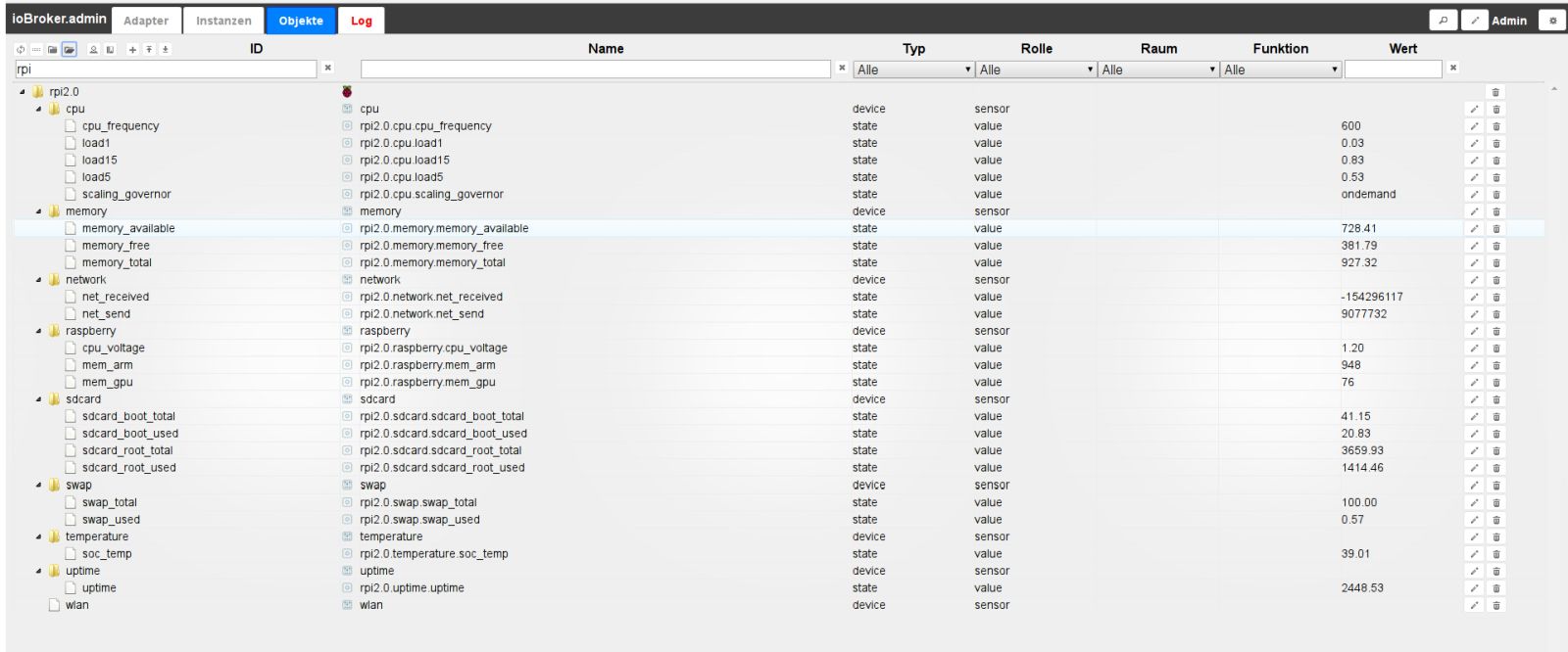

          Habe jetzt mal 2 nagelneue Installationen aufgesetzt und direkt meinen Fork installiert.
          Auch hier musste der Adapter erst instanziiert werden.
          Danach lief es aber auf Stretch:
          und auf Jessie:

          • HomoranH Nicht stören
            :oops: :oops: Sorry war falsche Änderung :oops: :oops:
            Jetzt ist es richtig:
            (mit Jessie)
