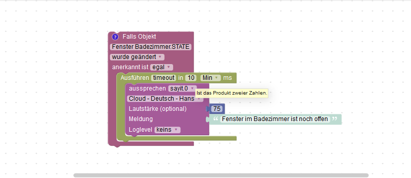

                  Sodele… hab in letzter Zeit bisschen rum probiert und klappt immer besser :-)
                  Allerdings ärgert mich gerade Blockly bzw sayit ein wenig :-(
                  Problem 1:
                  Hab ein Scrit hier aus dem Forum laufen, das die offenen Fenster überwacht. Funktioniert auch toll. Nun hab ich mir ein Blockly gebastelt, das mich nach 10min über den Goggle Home Mini warnt. Funktioniert grundsätzlich auch, aber nicht schön. Wenn ich jetzt zum Beispiel in der Küche ein Fenster öffne und nach 2min wieder schliesse, dann läuft mein Timer. Öffnet man nun paar Minuten später das Fenster im Bad, bekommt man eine Meldung, obwohl das Fenster noch keine 10m auf ist (weil der Timer von der Küche angestoßen wurde)
                  Muss ich hier für jedes Fenster ein eigenes Script haben?
                  Problem2:
                  Möchte alle 10m eine weitere Meldung erhalten, sofern ein Fenster nicht geschlossen wird. All meine Versuche mit Schleifen schiessen mir ioBroker ab :-(

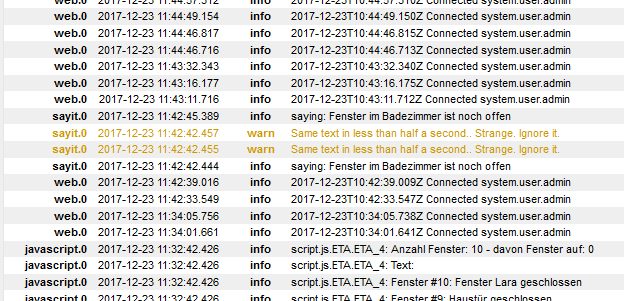

                  Problem3:
                  Die Ausgabe über meinen Google Home Mini funktioniert nicht zuverlässig. Es ertönt eine Art "Gong", er fängt an zu reden, bricht gleich wieder ab, es kommt ein neuer Gong und dann der Text. Zu allem Überfluss noch der Text aus einem anderen Script. Hab alles zig mal neu gestartet usw. Aber Problem bleibt :-(
                  Problem4:
                  Läuft Musik auf dem Mini, spielt die nach der Ausgabe nicht mehr weiter. Schaltet man sie wieder ein, ist die Lautstärke viel zu laut (auf dem Level der sayit Ausgabe) Kann man den Zustand von vor der Ausgabe wieder herstellen?
                  Gruß Benni
                  ps: im log steht zwar: saying: Badezimmer, Fenster noch auf, sagen tut er aber "Achtung, Feuer geht aus

                    Moin,
                    zu den Fenstern…
                    versuch das mal so:
                    Deine andere Logik ist sehr schräg und dürfte so nicht funktionieren. Dazu müsstest du aber mal erzählen, was das Ergebnis sein soll.

                      Hi Matze,
                      ich möchte unter 15° benachrichtigt werden, wenn irgendwo ein Fenster länger wie 10min offen ist. Und das am Besten im 10min Rythmus, bis es geschlossen wurde.
