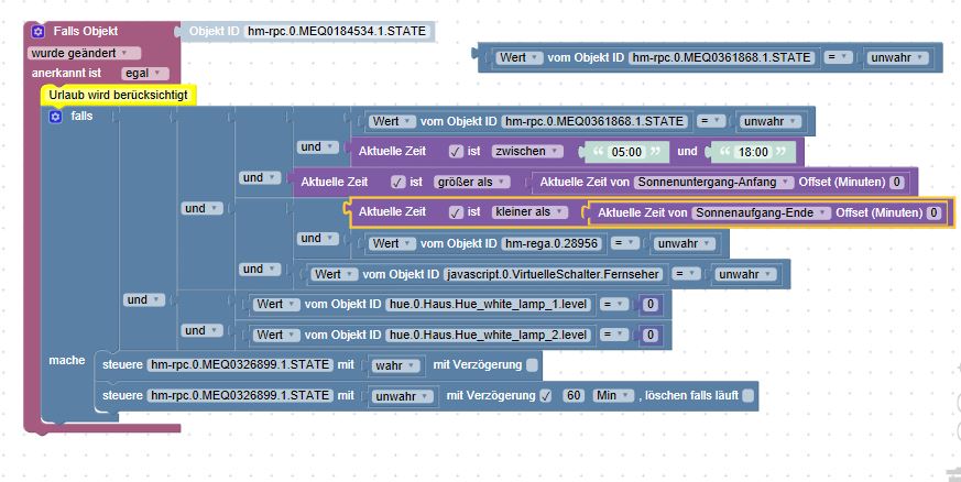

    ich möchte das mein Programm nur bei ich sage mal bei Dunkelheit aktiviert wird. Allerdings klappt das was nicht..
    hier mal der Ausschnitt:

      ggf ua. weil nicht über 00:00 geprüft werden sollte - dieses "thema" wird immer / meist "negiert" betrachtet … also zwischen 5:00 und 18.00 .
      so ganz erschließe sich die anforderung aber nicht :-(

        Poste Mal bitten einen kompletten Screenshot deines blockly da fehlt was in der Übersicht.
        Ist die Zeit auch nötig oder würde es reichen nur um dunklen zu Trigger (was mit Astro realisierbar ist)

          Um den Glaskugelmodus weiter zu treiben:
          Das scheint mir eine Abfrage zu sein: Im dunkeln aber nicht vor 18 und nach 5 (oder umgekehrt)
          Wie dondaik schon richtig sagt ist die Zeitspanne 18 - 5 (am gleichen Tag) NULL und kann nicht funktionieren.

            hier der gedrehte komplette Teil…. Gibt es eigentlich eine Möglichkeit die Programme etwas besser zu exportieren?

                  Ich verstehe deine ganzen und Verknüpfungen nicht ganz schreib mal bitte aus was du Gehäuse erreichen möchtest.
                  Und füge bitte [Blockly] in thread Namen ein dann können auch andere Experten deine Frage sehen und reagieren

                    Ich möchte, wenn ich Abends mache Hause komme und im Erdgeschoss alle Lampen aus sind, die Esszimmerbeleuchtung angeschaltet wird. Und das Ganze zwischen den Uhrzeiten und wenn es auch Dunkel ist.

                      Ich möchte, wenn ich Abends mache Hause komme und im Erdgeschoss alle Lampen aus sind, die Esszimmerbeleuchtung angeschaltet wird. Und das Ganze zwischen den Uhrzeiten und wenn es auch Dunkel ist. `
                      Ok das hilft [emoji6]
                      Dann sind die Uhrzeiten docu aber egal oder?
                      Würde es nicht reichen wenn die Lampen aus sind und es dunkel ist?
                      (Probiere scripte immer so leicht wie möglich zu halten ;))
                      Ein Export deines blockly würde auch helfen dann können wir Mal basteln

                        Ne, leider nicht. Wenn ich morgens aus dem Haus gehe, ist es leider auch noch Dunkel und dann sollte das Licht ausbleiben.

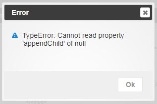

                              Ich bekomme deinen block nicht importiert :shock:
                              Ich wuerde auch empfhelen die ganzen UND noch ein bischen auseinander zu ziehen, eine IF innerhalb einer IF geht auch. ich probier mal was (da der import nicht geht :oops: )

                                Ich habe das mal etwas abgeändert, nicht dass diese Tageszeiten über den Tageswechsel ein Problem sind, wie das ja bei Uhrzeiten bekannt ist. Den Block oben rechts gab es zweimal bei den "und"-Blöcken, den habe ich im Export entfernt!

                                                            <value name="B"><block id="5OR2}^:+=VM3!V=R`[1D" type="logic_boolean"><field name="BOOL">FALSE</field></block></value></block></value>
                                                        <value name="B"><block id=",j8VP3Mn+4+b!FQOUBI4" type="time_compare_ex"><mutation actual_time="true" end_time="true"></mutation>
                                                            <field name="USE_ACTUAL_TIME">TRUE</field>
                                                            <field name="OPTION">between</field>
                                                            <value name="START_TIME"><shadow id="TOE,0zbC4+HMt|;0kV~!" type="text"><field name="TEXT">05:00</field></shadow></value>
                                                            <value name="END_TIME"><shadow id="C%t{?9Hc4Oo9u,U%_x.3" type="text"><field name="TEXT">18:00</field></shadow></value></block></value></block></value>
                                                    <value name="B"><block id="72Kj}MXIf+)}Tldx!n~:" type="time_compare_ex"><mutation actual_time="true" end_time="false"></mutation>
                                                        <field name="OPTION">></field>
                                                        <value name="START_TIME"><shadow id="TqS;h?9`9nCSt|mh7^qu" type="text"><field name="TEXT">12:00</field></shadow>
                                                          <block id="IX{}Zc_Kw}T.Wm(TUZ@n" type="time_astro"><field name="TYPE">sunsetStart</field>
                                                            <field name="OFFSET">0</field></block></value></block></value></block></value>
                                                <value name="B"><block id="!m!`Uh6cJa!m^_(*KysK" type="logic_operation" inline="false"><field name="OP">AND</field>
                                                    <value name="A"><block id="zIpi[GGi](m)J}L0;1`O" type="logic_operation" inline="false"><field name="OP">AND</field>
                                                        <value name="A"><block id="MoSm/B?;oa_XgI?69,i(" type="time_compare_ex"><mutation actual_time="true" end_time="false"></mutation>
                                                            <field name="OPTION"><</field>
                                                              <block id="]!*[E1TmC8u3r]k/uUFq" type="time_astro"><field name="TYPE">sunriseEnd</field>
                                                        <value name="B"><block id="B#jPeHZv@2aE+{c@oZ!_" type="logic_compare"><field name="OP">EQ</field>
                                                            <value name="A"><block id="^WT06hL.:T+-~+zqx~}|" type="get_value"><field name="ATTR">val</field>
                                                                <field name="OID">hm-rega.0.28956</field></block></value>
                                                            <value name="B"><block id="m||2`w5[`lsC%z`~hs?K" type="logic_boolean"><field name="BOOL">FALSE</field></block></value></block></value></block></value>
                                                    <value name="B"><block id=")+yO]FZYXT,S!IL|Xj#d" type="logic_compare"><field name="OP">EQ</field>
                                                        <value name="A"><block id="DB:ZmY_RvhrS}1D;F:v3" type="get_value"><field name="ATTR">val</field>
                                                            <field name="OID">javascript.0.VirtuelleSchalter.Fernseher</field></block></value>
                                                        <value name="B"><block id="[*r/N=I,sNx^P{jaICgJ" type="logic_boolean"><field name="BOOL">FALSE</field></block></value></block></value></block></value></block></value>
                                            <value name="B"><block id="}B~v_r0LM4`I?0Pw?ljC" type="logic_operation" inline="false"><field name="OP">AND</field>
                                                <value name="A"><block id=")uYaMzP5KT|VF.N8xH@Z" type="logic_compare"><field name="OP">EQ</field>
                                                    <value name="A"><block id="8;lQdcJFR?7HhK=jwZD}" type="get_value"><field name="ATTR">val</field>
                                                        <field name="OID">hue.0.Haus.Hue_white_lamp_1.level</field></block></value>
                                                    <value name="B"><block id="?dB3g#Z.g+u*nGj~kWEe" type="math_number"><field name="NUM">0</field></block></value></block></value>
                                                <value name="B"><block id="{r*,1WFw++;ad)}Jcz,F" type="logic_compare"><field name="OP">EQ</field>
                                                    <value name="A"><block id="OiV~`?{f5])mr2/:m^sG" type="get_value"><field name="ATTR">val</field>
                                                        <field name="OID">hue.0.Haus.Hue_white_lamp_2.level</field></block></value>
                                                    <value name="B"><block id="~yf{!xe)p{a^m!1eR,Bx" type="math_number"><field name="NUM">0</field></block></value></block></value></block></value></block></value>
                                        <statement name="DO0"><block id="6E[|]89U=g-6!_OFTtWM" type="control"><mutation delay_input="false"></mutation>
                                            <field name="OID">hm-rpc.0.MEQ0326899.1.STATE</field>
                                            <value name="VALUE"><block id="G4P6gWlITXI8TL(oVRGA" type="logic_boolean"><field name="BOOL">TRUE</field></block></value>
                                            <next><block id="[Lg9g7.}J,IB}i2!*M#N" type="control"><mutation delay_input="true"></mutation>
                                                <field name="DELAY_MS">60</field>
                                                <field name="UNIT">min</field>
                                                <value name="VALUE"><block id="I|T;:NWwovxu,s`:zr[c" type="logic_boolean"><field name="BOOL">FALSE</field></block></value></block></next></block></statement></block></next></block></statement></block></xml>

                                  Ich bekomme deinen block nicht importiert :shock: `
                                  Ich leider auch nicht :(
                                  @RappiRN:
                                  Also ich konnte das Blockly importieren! :D `
                                  Wie hast Du das denn hingekriegt :o
                                  @Blackeye klickst Du mal "Blöcke prüfen".
                                  Da scheint "Müll" im Blockly zu sein.
                                  Wenn "Blöcke prüfen" OK dann bitte nochmal exportieren.
                                  (Hinweis von Dutchman beachten Tags "Spoiler" und "Code")
                                  Rantanplan

                                    @rantanplan:
                                    @RappiRN:
                                    Also ich konnte das Blockly importieren! :D Wie hast Du das denn hingekriegt :o
                                    Na einfach so, wie man das eben macht, den Text kopiert und im Blockly importiert! :?
                                    Könnt ihr denn meinen Export importieren??
                                    Enrico

                                        Was meinst du mit sauber? "Schöner"? Sollte es nicht so,mit meinen Änderungen, funktionieren?
                                        Enrico

                                          der Import klappte super und ich werde es gleich heute Abend ausprobieren.
                                          Und mit schöner meinte ich nur die Form, nicht den Inhalt….
                                          Ich bin mal gespannt ob es mit dem Auseinanderziehen der Zeiten jetzt klappt....
