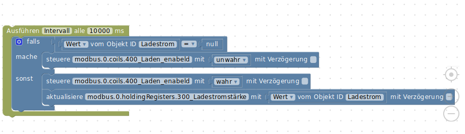

    meine Stromtankstelle wird über Modbus angesteuert (Ein/Aus und Ladestromstärke). Manuell über vis funktioniert das ohne Probleme.
    Nun möchte ich gerne, dass die Ladesäule automatisch alle 10 Sekunden über ein Script wie folgt gesteuert wird:
    Ladestrom = 0 => Ladesäule AUS
    Ladestrom > 0 => Ladesäule EIN und die vorher berechnete Ladestromstärke an der Ladesäule einstellen
    Dazu hab ich folgendes Blockly erstellt:
    Nun die zwei Probleme:
    • Im Reiter "Objekte" wird die Stromstärke verändert, der Zustand von 400_Laden-enabled jedoch nicht und
    • die Werte werden anscheinend nicht zur Ladesäule übermittelt bzw. die Ladesäule ändert die Werte nicht.
    Sieht jemand den Fehler…?

      Ich sehe da 2 Sachen:
      1. deine IF prüft auf NULL sollte das nicht 0 sein?
      2. warum benutzt du einen Intervall, währe es nicht sinnvoller auf dem Wert zu Triggeren (lade Stromstärke) und bei Änderung das Script aus zu führen ?

        Danke Dutchman, hab die zwei Änderungen gemacht und nun erscheinen zumindest die richtigen Werte in den Objekten.
        Bleibt nur noch die Sache mit der modbus-Übertragung…

            Geht jetzt! Der zweite Fehler war, dass ich "aktualisiere" statt "steuere" verwende habe.

              Geht jetzt! Der zweite Fehler war, dass ich "aktualisiere" statt "steuere" verwende habe. `
