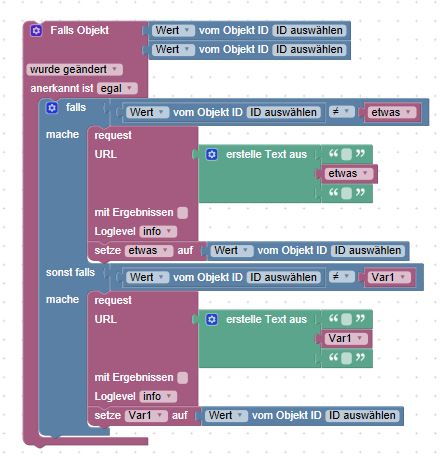

                    Ich würde so versuchen, einen veränderbaren Link zu schicken:
                    Objekte (Zahl) erstellen, für deine Slider. Diese Objekte oben beim Trigger eintragen, ich habe erstmal nur zwei erstellt. Beim Vergleich auch wieder diese Ojekte auswählen.
                    Was ich jetzt nicht genau weiß, was passiert beim ersten Aufruf und wie genau, bzw. ob es mit diesen skriptinternen Variablen passiert. Also am besten noch ein paar logs einbauen, damit du genau siehst, was passiert.

                          Die Blockly-Bausteine sind zu sehen, ein bisschen Beschreibung ist auch dabei, also warum probierst du nicht?
                          Enrico

                                Deine Datenpunkte, die du schon mit Werten von 0-255 hast, sind genau die, die du im Trigger eintragen müsstest. Ich kann leider nur ein bisschen Blockly, bei "normalem" Javaskript bin ich draußen!
                                Enrico

                                    Simple-Api von ioBroker habe ich schon mal gehört und weiß, dass man damit von außerhalb steuern kann. Dass sowas ähnliches mit der CCU auch geht, weiß ich auch, das mache ich z.B. mit Tasker um Werte vom Android-Gerät in die CCU zu bekommen.
                                    @Homoran:
                                    Ich kann auch nur ein wenig blockly, Da gibt es einen Befehl auf Änderung eines Datenpunktes zu reagieren. Damit ist es egal welcher Wert da vorher oder hinterher szeht. `
                                    Auf diese Werte soll ja der Trigger in meinem Beispiel reagieren. Diesen Vergleich habe ich nur drin, damit nicht immer alle Zweige abgearbeitet werden. Man kann natürlich auch für jede Farbe ein kürzeres Blockly schreiben, sollte aber grundsätzlich so machbar sein.
