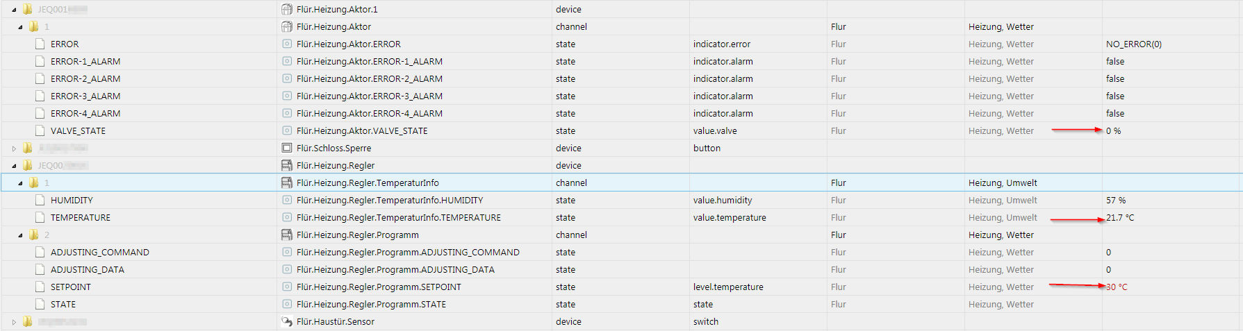

    Wie bringe ich Heizungsventil zum Aufmachen?
    Ich habe Wandthermostat gekoppelt mit Ventil.
    Ich will den Ventil dazu bringen, dass das auf 100% Auf geht.
    Direkt das Ventil steuern darf ich nicht.
    Ich habe versucht SETPOINT auf 100 zu setzen und erwarte, dass Ventil aufgemacht wird.
    Muss ich noch irgendwas machen?
    Und im Log erscheint so was:
    hm-rpc.0	2017-11-20 14:28:58.124	error	Error: XML-RPC fault: Failure
    hm-rpc.0	2017-11-20 14:28:58.123	error	xmlrpc -> setValue ["2","STATE",true] BOOL
    hm-rpc.0	2017-11-20 14:28:57.170	error	Error: XML-RPC fault: Failure
    hm-rpc.0	2017-11-20 14:28:57.169	error	xmlrpc -> setValue ["2","STATE",false] BOOL

                    Habe es gerade einmal aus der Ferne getestet: Bei mir funktioniert es, wenn ich im Reiter "Objekte" auf dem SETPOINT den Wert VENT_OPEN(100 °C) auswähle. Es erscheint kein Eintrag im Log und nach 1 bis 2 Minuten wird der Wert bestätigt (Wert wird schwarz).
                    EDIT: Es funktioniert auch im Auto-Modus !
                    Den Zentralen-Modus habe ich wahrscheinlich eingestellt, damit mir die Schaltpunkte des Wochenprogramms im WT nicht dazwischen funken. Ich verwende eigene Sollwert-Profile, da mir das Wochenprogramm im WT nicht flexibel genug ist.
