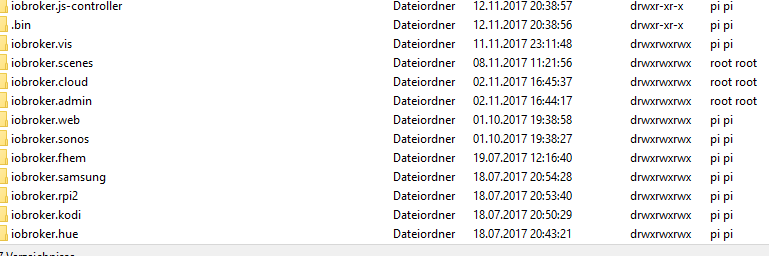

        was ich gerade gefunden habe , das nicht alle node_modules root rechte haben
        Was für ein Fehler mache ich ,oder wie kann ich das beheben?

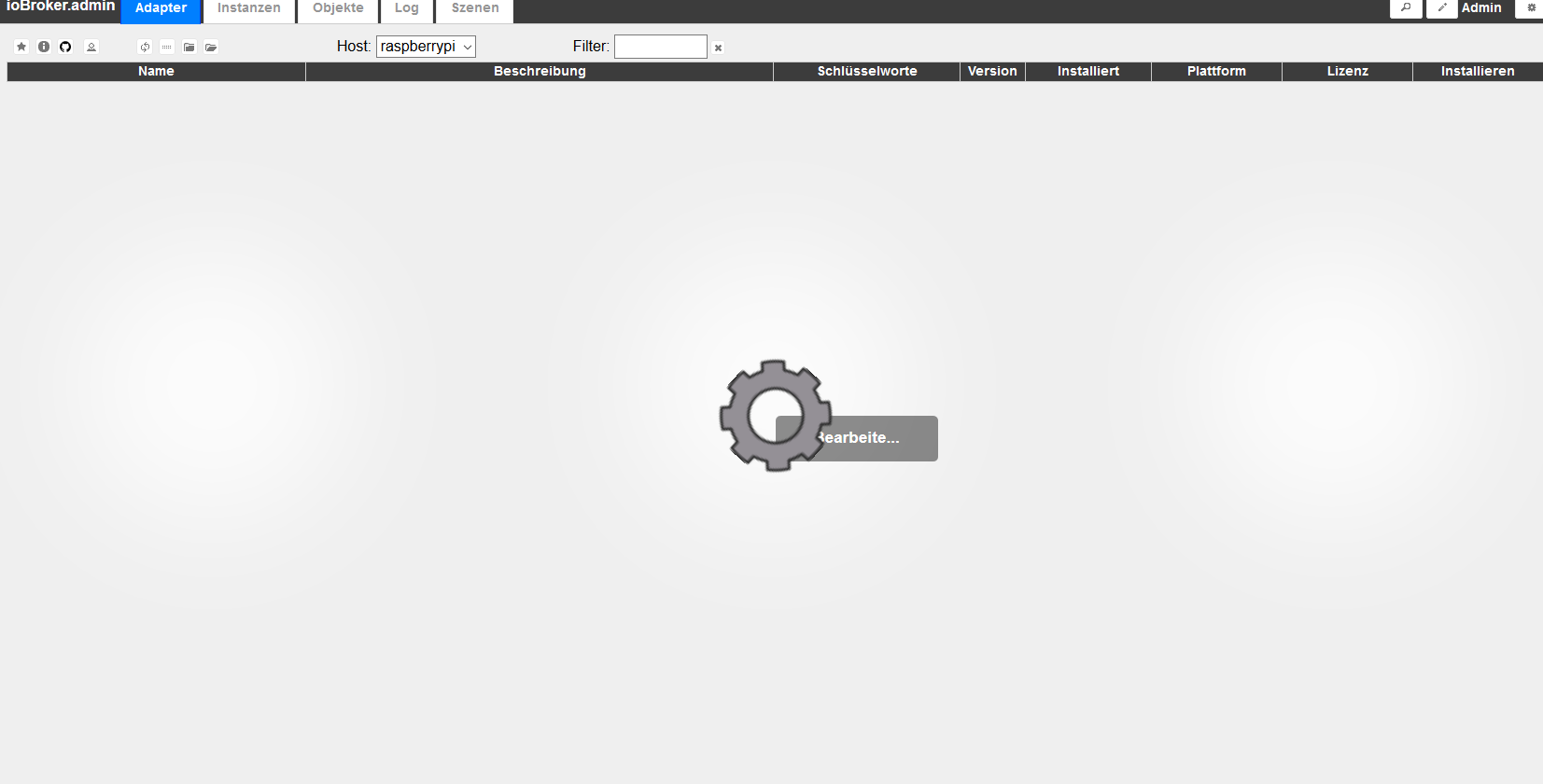

                  habs nochmal getestet und jetzt sieht das ganze so aus und das Zahnrad ist nur am drehen
                  Muss wohl alles neu installieren?

                        erledigt und immer noch das gleiche Problem.
                        Sehe nur noch ein Zahnrad

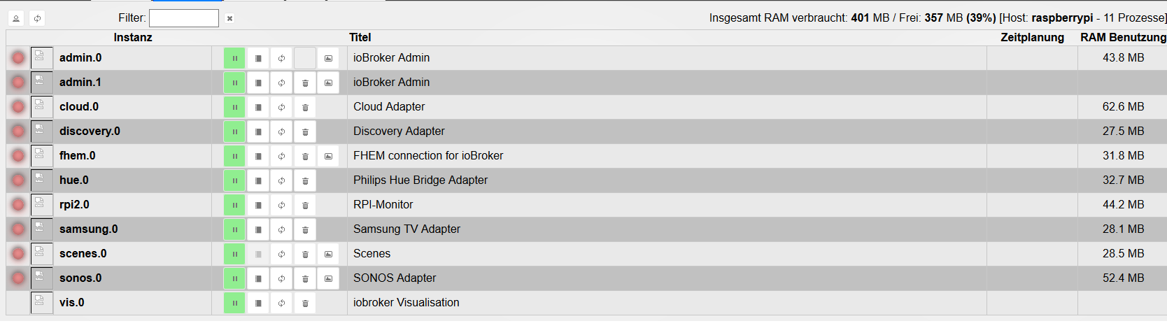

                            pi@raspberrypi:~ $ sudo iobroker list instances
                            system.adapter.admin.0                 : admin       -  enabled, port: 8081, bind: 0.0.0.0, run as: admin
                            system.adapter.cloud.0                 : cloud       -  enabled
                            system.adapter.discovery.0             : discovery   -  enabled
                            system.adapter.fhem.0                  : fhem        -  enabled, port: 7072
                            system.adapter.hue.0                   : hue         -  enabled, port: 80
                            system.adapter.rpi2.0                  : rpi2        -  enabled
                            system.adapter.samsung.0               : samsung     -  enabled
                            system.adapter.scenes.0                : scenes      -  enabled
                            system.adapter.sonos.0                 : sonos       -  enabled
                            system.adapter.vis.0                   : vis         -  enabled
                            system.adapter.web.0                   : web         -  enabled, port: 8082, bind: 0.0.0.0, run as: admin

                              Danke!
                              Aber ich verstehe es nicht.
                              Der admin läuft auf port 8081 umd der web adapter über den du auf vis kommst auf port 8082.
                              Alle Adapter laufen (nirgends steht disabled)
                              Jetzt muss ein andrer ran 😢
                              Gruß und sorry
                              Rainer

                                        Mir war gestern Abend im Bett noch was eingefallen, das weiß ich nur nicht mehr :(
                                        Was kreiselt? 8081? oder 8082?
                                        wenn 8082 - was passiert, wenn du wirklich NUR <ip>:8082 ohne weitere Zusätze eingibst?

                                          Vorher kam ja bei ip:8082 das o.g. Problem , jetzt sehe ich nur noch weiss.
                                          Bei ip: 8081 sehe ich wenigstens noch ein Zahnrad :lol:
