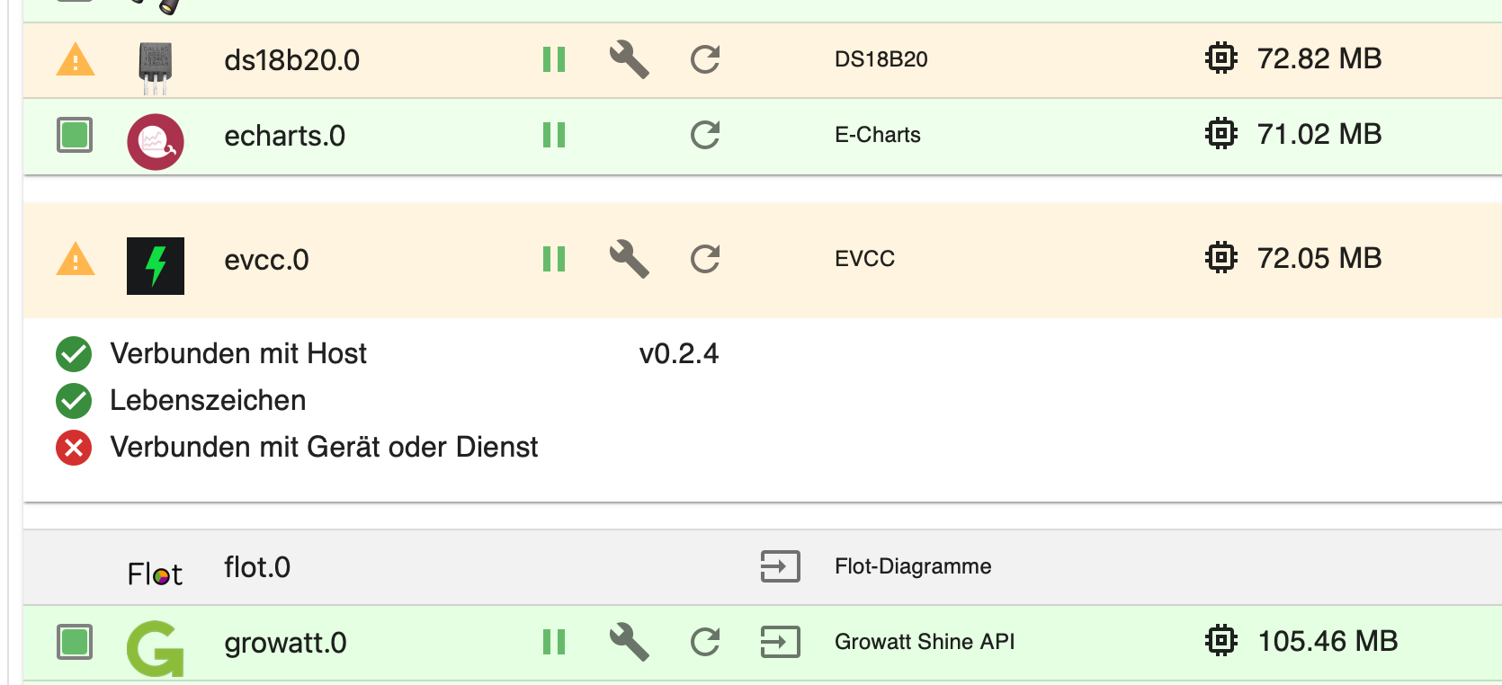

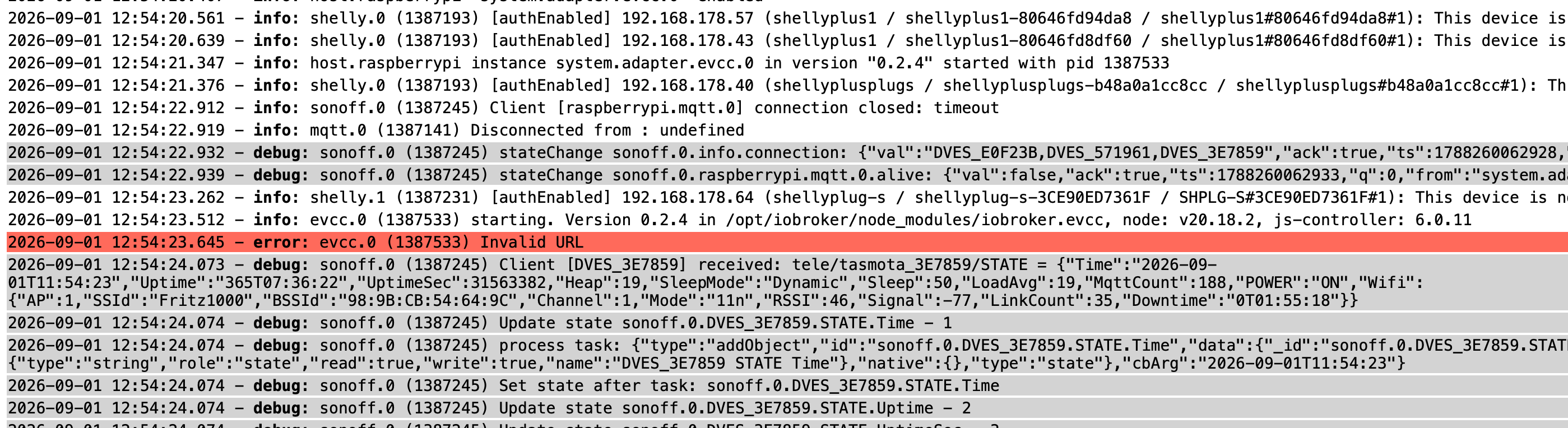

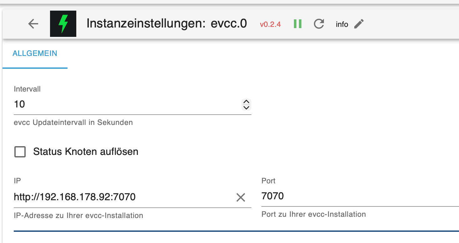

          EVCC wird nicht grün.
          Mit dem Update auf die neueste EVCC Version habe ich festgestellt, das beim Anschliessen eines Autos mit 10 kWh geladen wird. Normal müsste da nur mit dem Solarüberschuss geladen werden. Das war vorher OK.
          • K Karl-Heinz1
            alles klar, habe alles durchlaufen lassen, hat lange gedauert.
            Ich kann keine Veränderung feststellen.
