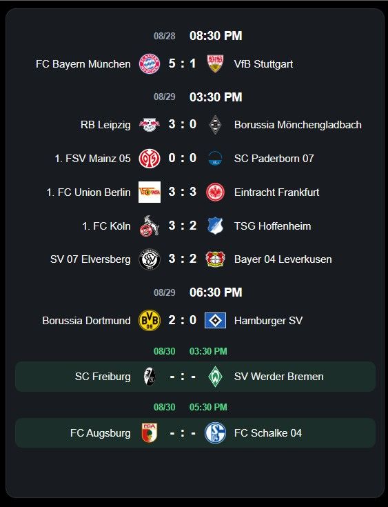

      @matze55
      da man es designmäßig es nie allen recht machen kann, mache ich meine widget meist mit einem gewissen grunddesign.
      darüber hinaus definiere ich css klassen über die dann jeder da noch was dazu definieren kann.
      diese css klassen sind hier bspw am gameday beschrieben.
      https://github.com/oweitman/ioBroker.openligadb#games-of-gameday-v2
      wenn da noch was fehlt, dann gerne hier oder im eigentlichen support thread kommentieren. ich mache die dann gerne design neutral dazu, so das ihr euer gewünschtes design hinbekommt
      wenn man sich mit css klassen nicht so gut auskennt,
      empfehle ich den html code eines widgets mit den webdeveloper tools zu kopieren. da sind die vorgegebenen css regeln mit enthalten.
      diese der ki zu ngeben und sie zu bitten, entweder einfach diese hübsch zu machen oder genauere regeln der ki vorzugeben.
      evtl noch den tip den html code nicht zu verändern, sondern nur css regeln auszugeben die evtl vorhandene css regeln überschreiben.
      ich mache mal ein einfaches schnelles beispiel:
      hier mein prompt mit dem aktuellen html
      kannst du mir für den folgenden html code css regeln definieren, so das er etwas ansprechender aussieht

      hier die antwort
      Ja. Ich würde das Widget etwas moderner machen: dunkler Card-Hintergrund, klarere Spielzeilen, größere Logos und eine deutliche Hervorhebung der heutigen Spiele.
      Du kannst deine bisherigen CSS-Regeln im <style>-Block durch diese ersetzen:

      Ergebnis sieht dann so aus, nachdem ich das css einfach in den reiter kopiert habe
      da gibt es sicherlich noch verbesserungspotential
      auch habe ich vergessen der ki zu sagen, das man das html nicht anpassen kann, sondern nur die vorhandenen css regeln überschreiben kann oder
      das das html dynamisch erzeugt wird und die childs nicht immer das gleiche anzeigen.
      oder das er eine eigene css klasse definieren soll, die man dann in der widget konfiguration unter General/CSS Class eintragen kann, so zielt es aktuell nur auf die widgetid oder
      auch habe ich keine detaillierten Design Anweisungen gegeben.
      noch eine Anmerkung: ich habe die Oberfläche hier auf englisch eingestellt, daher die englische notation von datum und zeit.
