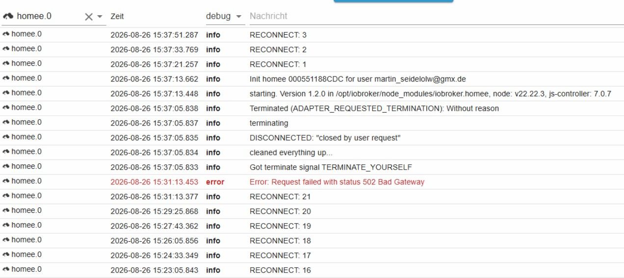

    Hallo zusammen!
    Seid gestern habe ich das Problem, dass mein ioBroker keine Verbindung mehr zu homee herstellt. Aus der Homee-Webapp und über Alexa lässt sich alles nach wie vor steuern, nur die Verbindung baut sich nicht mehr auf.
    Hat jemand eine Idee, woran das liegt?
    VG Martin

      @martin_olw
      Als Basis erstmal das Ding auf Stand bringen.
      Inkl. nodejs und js-controller.

        @martin_olw
        ich habe seit einem Neustart das gleiche Problem, hast du eine Lösung gefunden?

          @Oli ich habe wir von @thomas-braun beschrieben die nodejs und den js-controller auf den neuesten Stand gebracht und schon lief es wieder.
          Danke :-)
