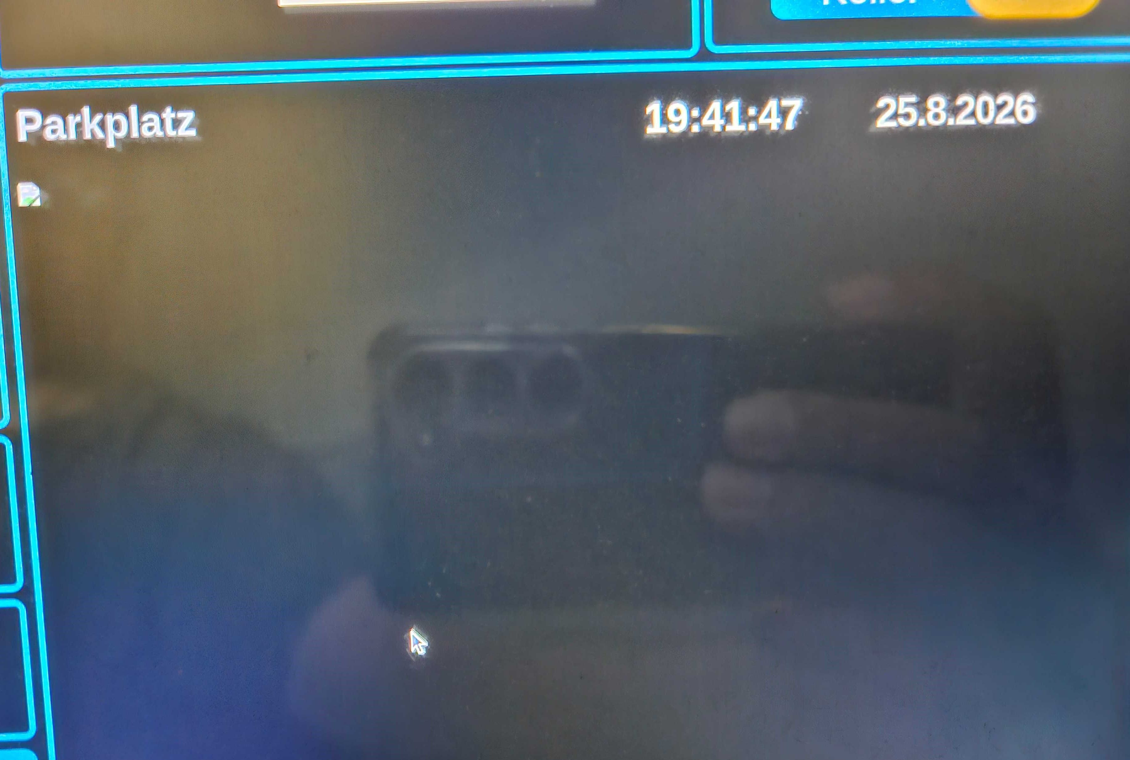

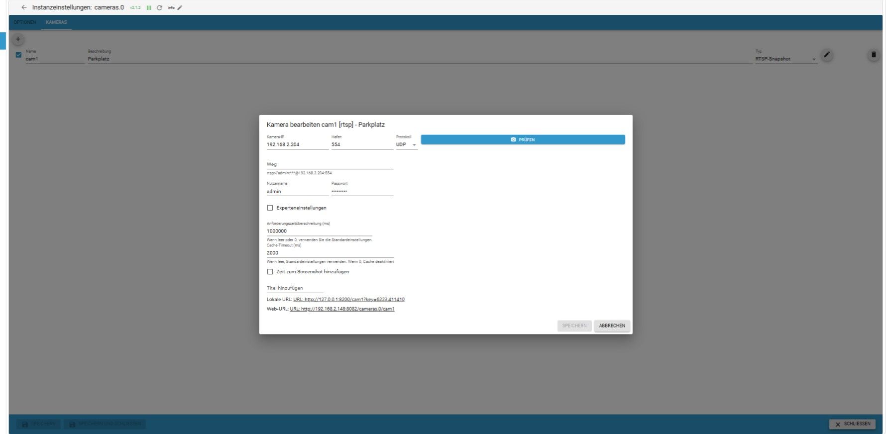

    Hallo liebe Fachleute,
    ich habe folgendes Problem und könnte Unterstützung brauchen.
    Wie viele Andere hier habe ich in meine VIS ein Kamerabild eingebunden.
    Dies habe ich mit dem Camera-Adapter gelöst.
    Die IP-Kamera selbst legt im Sekundentakt einen "Snapshot" ab.
    Diesen hole ich mit Hilfe des Camera-Adapters ab.
    Ich wollte keinen Stream, um Netzwerk nicht dauerhaft zu belasten. Daher reichen mit aktualisierte Bilder. Ich versuche auch ohne MotionEye oder andere Dienste auszukommen, die Rechenleistung benötigen.
    Siehe angehängte Screenshots dazu.
    In der VIS habe ich einfach den Camera-Adapter eingebunden:
    http://192.168.2.148:8082/cameras.0/cam1
    Die Einstellungen des Camera-Adapters habe ich auch als Screenshot angehängt.
    Nun mein Problem:
    Diese Funktion läuft einige Stunden / Tag erfolgreich und durch den Camera-Adapter greife ich absichtlich seltener auf den Snapshot zu, wie dieser abgespeichert wird.
    Nach Stunden des fehlerfreien Betriebs (alle 4 Sekunden wird das Kamera-Bild = Snapshot in der VIS aktualisiert) hängt sich vermutlich der Adapter auf.
    Das Bild wird nicht mehr angezeigt und nur noch oben Links ein kleines Kästchen (siehe Bild im Anhang).
    Durch einen Neustart des Camera-Adapters läuft die Aktualisierung dann wieder...bis zum nächsten Hänger.
    Ich habe mit den beiden Parameters im Camera-Adapter unterschiedliche Einstellungen ausprobiert, aber leider keine dauerhafte Lösung gefunden...
    Ich vermute, dass irgendwann der Zugriff auf die IP-Kamera unterbrochen ist (Netzwerkproblem oder Timing oder ?) und der Camera-Adapter innerhalb eines Timeouts kein Bild mehr bekommt....
    Ich finde aber in Logs keinen Hinweis auf die Ursache des "Aufhängens".
    Durch Neustart Adapter läuft es ja wieder...
    Hat jemand eine Idee ?
    Falls sich die Ursache nicht finden lässt, gibt es dann die Möglichkeit, diesen Adapter durch ein Skript zum Beispiel alle 3 Stunden zu "restarten" ?
    Vielen Dank im Voraus für eure Mithilfe und Ideen.

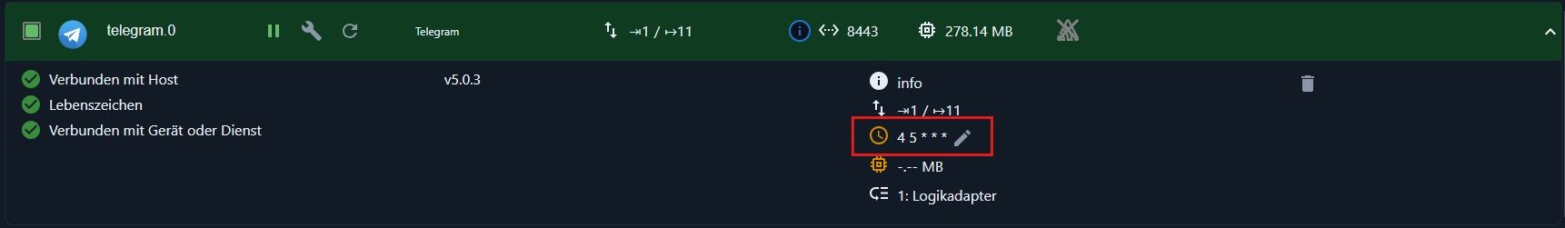

      @Frank-KNX sagte:
      Gibt es bei jeden Adapter im Experten Modus:

          @emil70
          Nach meiner Erinnerung gibt es Probleme, wenn in der VIS von einer anderen Quelle Bilder oder Streams dargestellt werden.
          Aus diesem Grund hatte ich den Umweg über den Camera-Adapter gewählt.
          Wenn ich zum Beispiel:
          rtsp://admin:"passwort"@192.168.2.204:554
          als Link aus der VIS anlege und Update-time auf 4000ms stelle, dann wird kein Inhalt angezeigt.
          Vielleicht mache ich auch eine Fehler, aber dort sollte der Snapshot der IP-Kamera abgelegt sein und der Camera-Adapter greift ebenfalls (erfolgreich) darauf zu.
          Gruß FRANK

            VIS und eigentlich so gut wie kein Browser kann „rtsp“ links/streams wiedergeben.
            Deshalb gehen hier ne Menge Leute den Umweg über Frigate/go2rtc/AgentDVR/MotionEye oder andere
